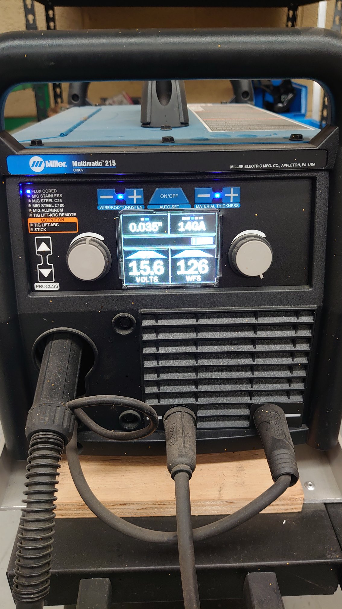

Ами че Рек не може да регулира скоростта на подаване на телта. Нали и двамата си взехме синергични от Дел. Та при тях не може ръчно нагласяне на скоростта. Само на тока. Аз му свикнах и след 2-3 кила тел заварям доста добре. Нищо общо с предния китаец.
Лека корекция на скоростта на телта като питах човека от Дел може да се направи от менюто Дължина на дъгата. Ама аз там не барам, само си нагласям тока и газ.

Хммм аз таквоз чудо не съм виждал, изпозлвал съм синергични но всички позволяват да регулираш ток и скорост, като според мен винаги гледа скоростта и по нея се опитва да регулира тока около границата която си задал.

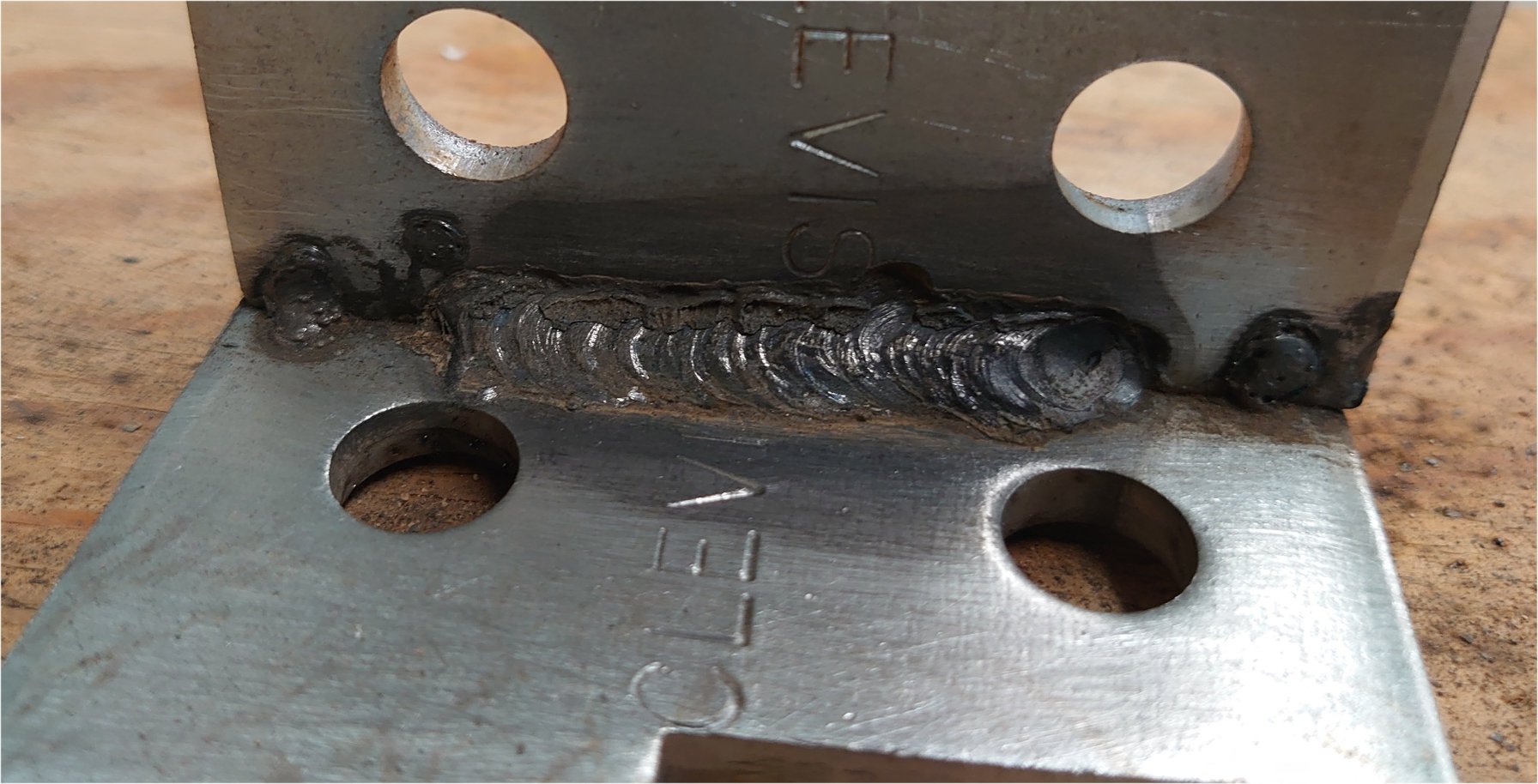

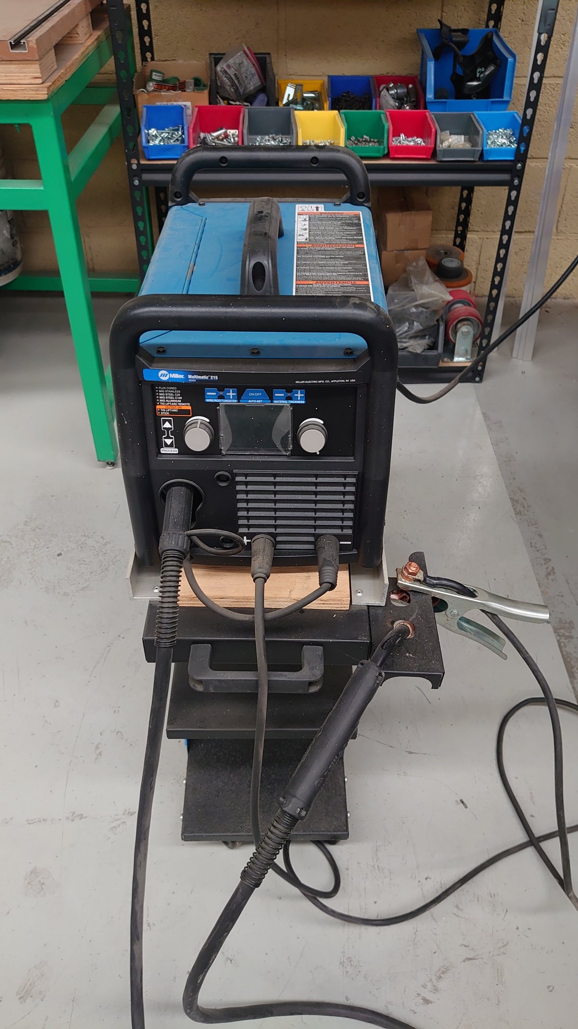

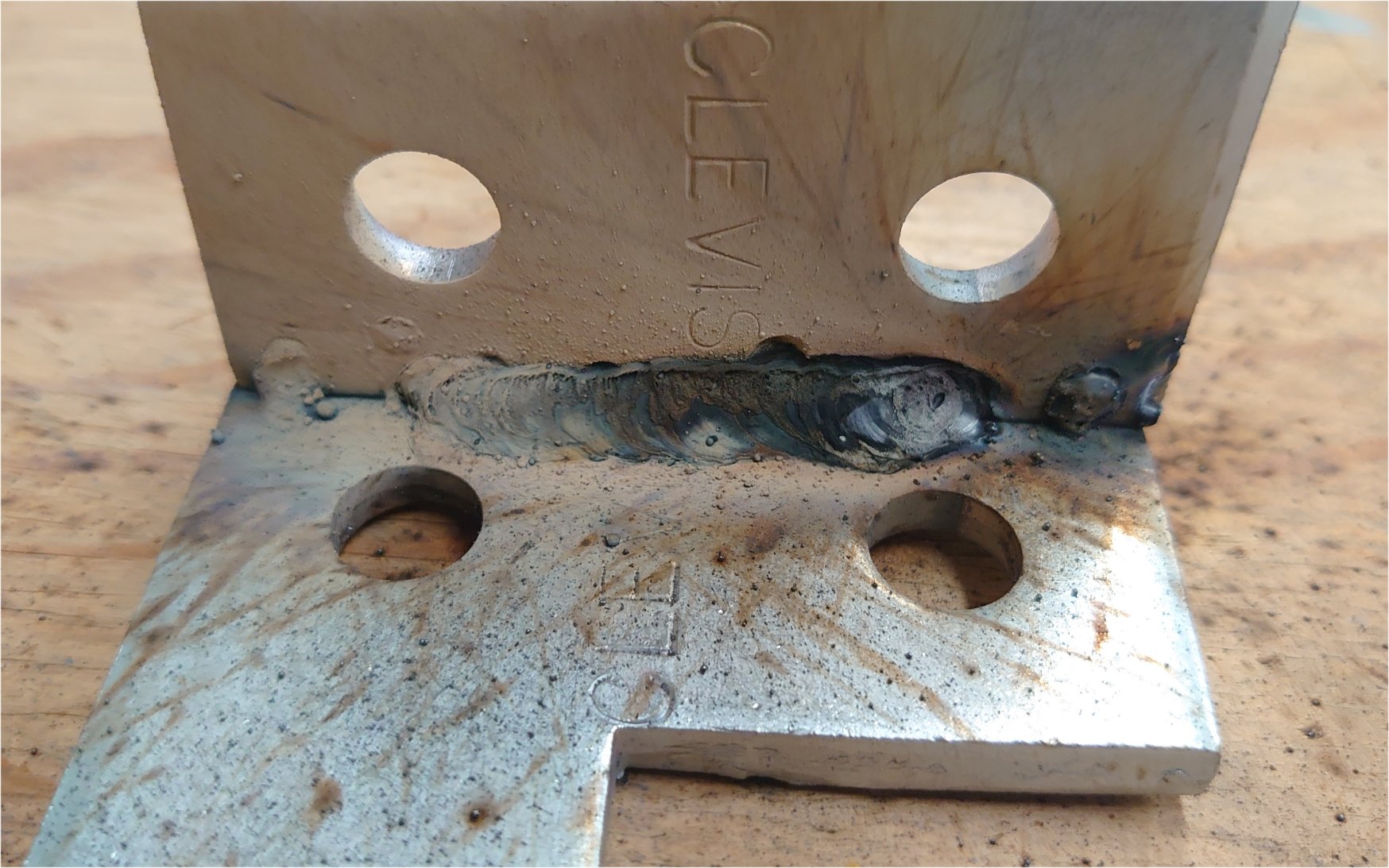

Те го моя убавец, и резултат с flux core, имайки в предвид че това е горещо поцинковано, сложих го на 1/8 матерял без много да го мисля и без никаква подготовка на детайлите не е ужасно зле, като се има в предвид, че от 3 години не съм го пипвал. Оказа се че спусъкът нещо задържа, вчера подкарах електрокарчето, сега и ръкохватката ще трябва да ремонтирам :)
Това почистеното е само тръкнато 3-4 пъти с ръчната четка.

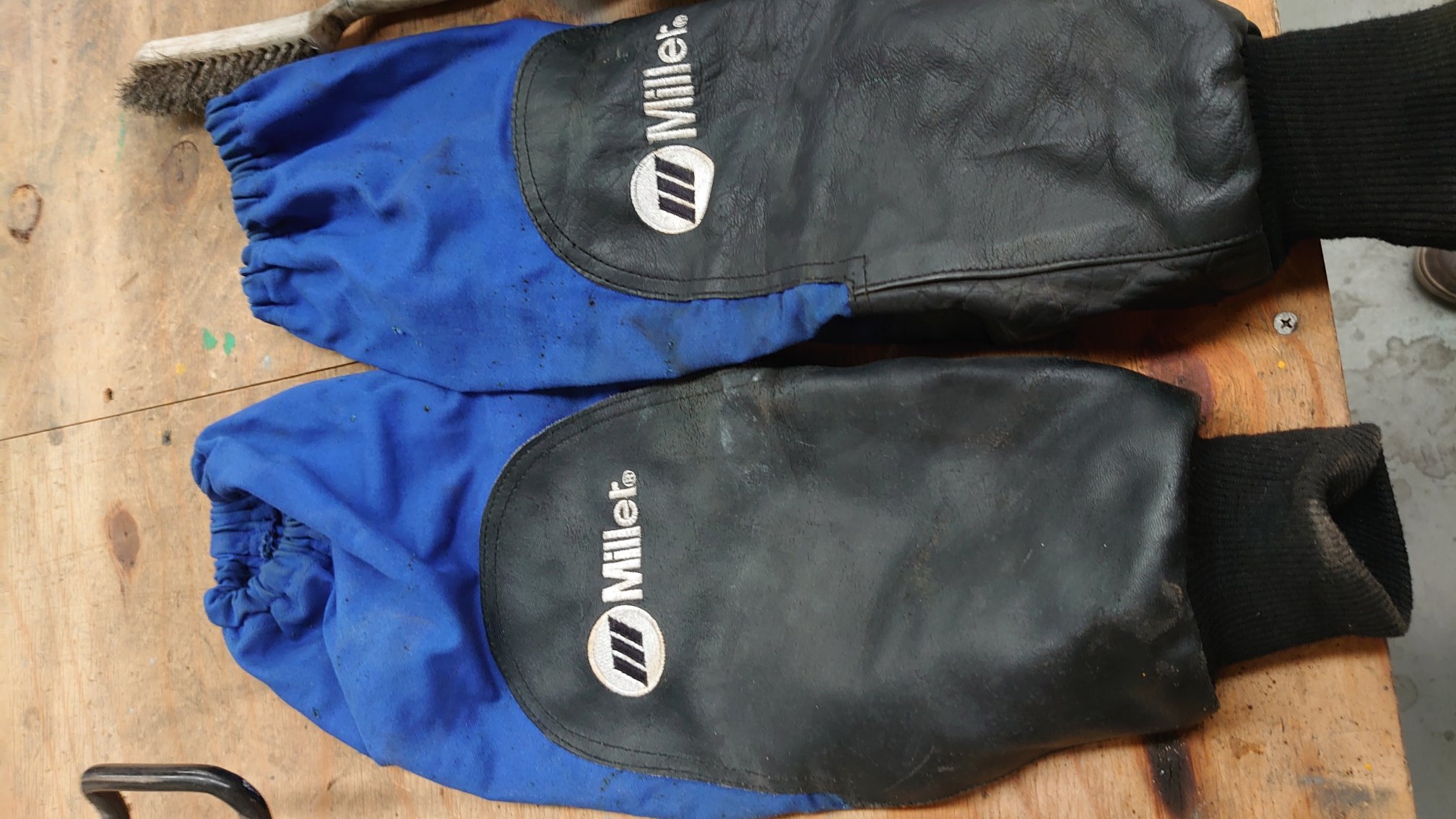

п.с. препоръчвам те такива ръкавчета, много са удобни особено за топло време, принципно са за ТИГ, но са идеални да се не само опичаш и в същото време да не се сготвяш с куртката.

Апарата ми харесва, ръкавчетата и те. Ще видя дали тук се намира нещо подобно че сега лятото все съм изгорен от инцидентни заварки за които ме мързи да облека нещо подходящо.
Заварката поне на снимката не ми харесва, заради самозащитния флюсов тел вероятно. Не стои разлята а все едно е само повърхностна, не е прониканала в дълбочина на материала. Може и така да ми изглежда на снимката и да си държи добре.
Аз затова се отказах от този вид телове. Макар че големите в заварянето /ESAB.../ ги ползват.
