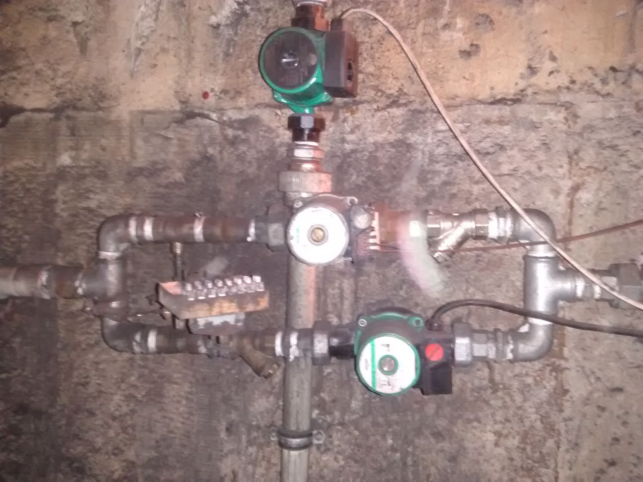

Намерих едни снимки с телефона от пробите преди две години, не са свързани баш в работно състояние.
pompi cisterna.jpg [ 114.72 KiB | Прегледано 2025 пъти ]
На тая снимка от дясно тръбата отива в долния край на котела и смуче или нагнетява студена вода, всички помпи са ми на студената вода. Долната помпа пълни цистерната с топла вода а горната пуска топлата вода от цистерната по системата с радиаторите в оранжериите, само за там е тая система. На ляво тръбата отва в долния край на цистерната. Виждат се двата крана на обща ос.

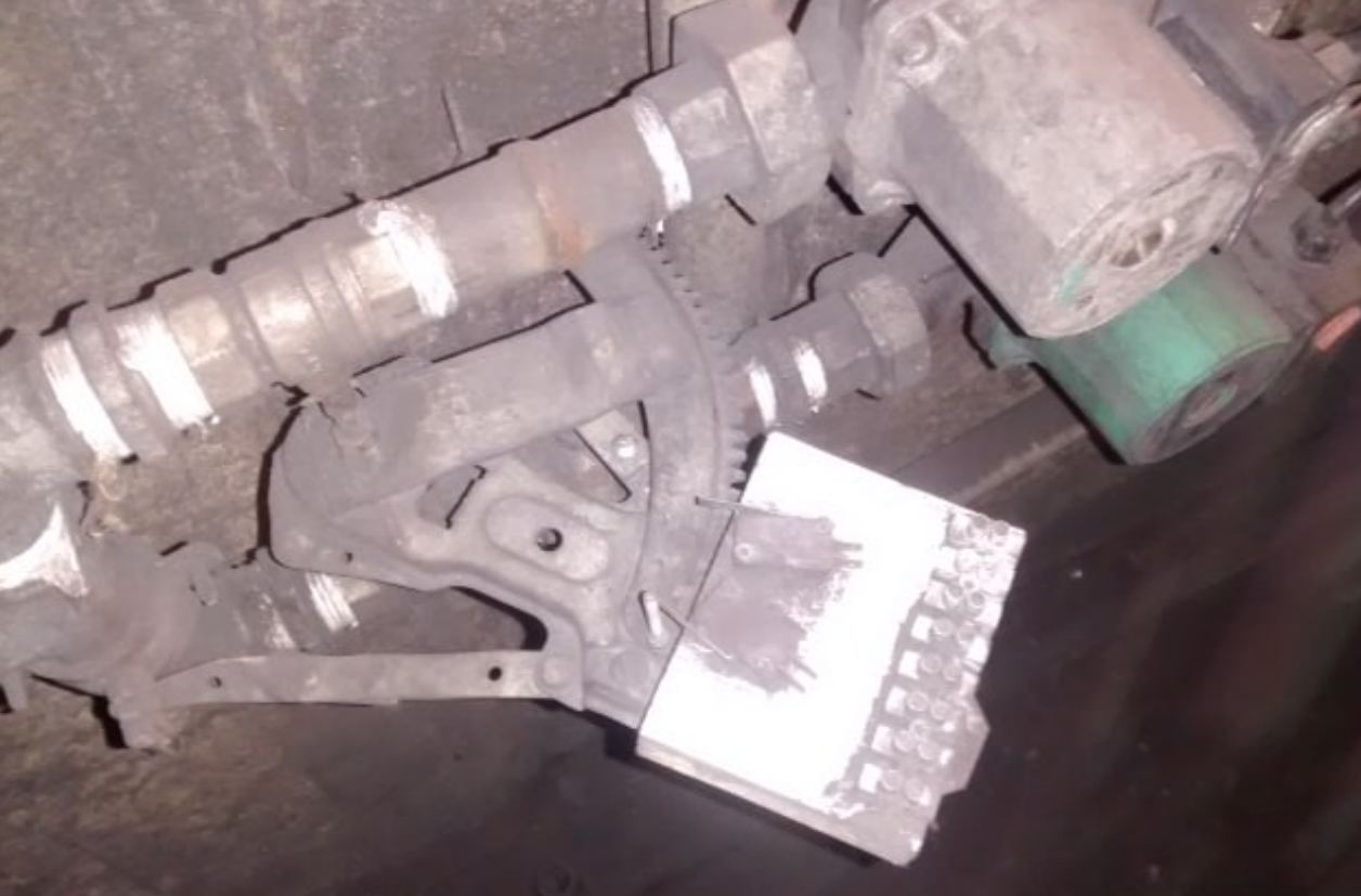

pompi cisterna1.jpg [ 85.81 KiB | Прегледано 2025 пъти ]
Тук се вижда стъклоповдигача на който има два болта за крайните изключватели които спират мотора в крайните положения, той е под бялата дъсчица но го няма на снимката.
Ситемата работи добре но я ползвам рядко защото паля котела навреме и рядко ми се налага да ползвам вода от цистерната, нейната основна задача е да имам запас от по-хладка вода ако котела вдигне много висока температура, нормално крановете стоят на пълнене с топла вода и на самотек топлата вода пълни по малко цистерната и там е около 40 градуса.

Водопроводните инсталации винаги са ме кефели. Като лего са - как може да се направи нещо елементарно с 230 чарка... :mrgreen:
На старата водопроводна инсталация вкъщи бях преброил двадесетина ли, та тридесетина ли компонента от мястото от което се взема вода от щранговете, минава през водомерите и влиза в стената...
