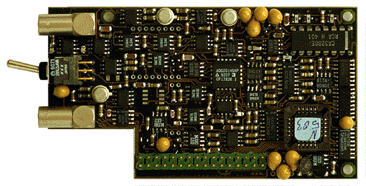

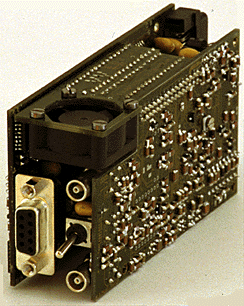

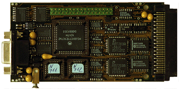

Ето го въпросното безумие от преди 15+ години, мислех, че съм изгубил снимките но
на едно (най-старото...) CD ги намерих:
http://tgi-sci.com/tgi/21par.gif
http://tgi-sci.com/tgi/21fcr.gif
http://tgi-sci.com/tgi/21flr.gif
Между двете платки не се виждат двете галети дето ги върти едно серво, ей ги и тях
макар преди да са им напоени кондензаторите и резисторите по тях:
http://tgi-sci.com/tgi/servo.gif

Това ли са галетките по 100 пари ? На колко слоя си го опроводил това?
Чет Сеп 19, 2013 1:05 am
Мнение Re: Честит празДник

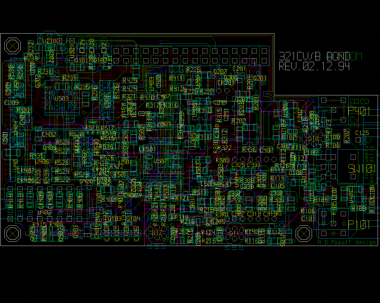

4 слоя бяха (бая време дълбах да си спомня, малеее....). Външните са сигнални, двете плочи
вътре са маса и някое захранване (основно 5-те волта), чат-пат насечени. Но опроводяването
на аналоговата платка не беше особено трудно, там няма много и далечни връзки.
Цифровата (дето са 120 MHz броячите на Wilkinson ADC-то) беше повече ама и тя не особено.
Ей скрийншот от аналоговата:
http://tgi-sci.com/misc/pcb321b.gif
Галетите са това, ама само малката беше вече над 100. Голямата беше над 300, мисля....
То имам още някоя-друга останала, миналата година една от малките влезе в употреба
да подобря едно нещо правено по поръчка.
