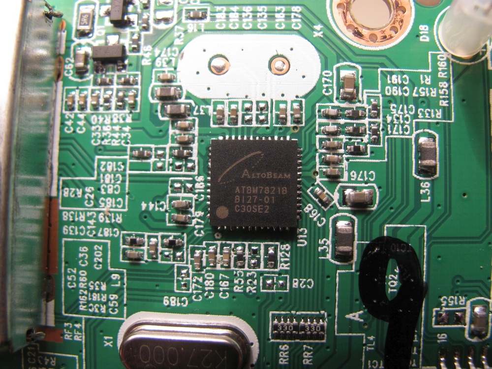

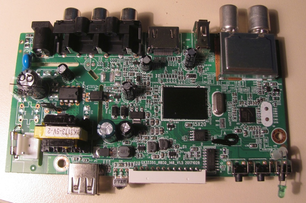

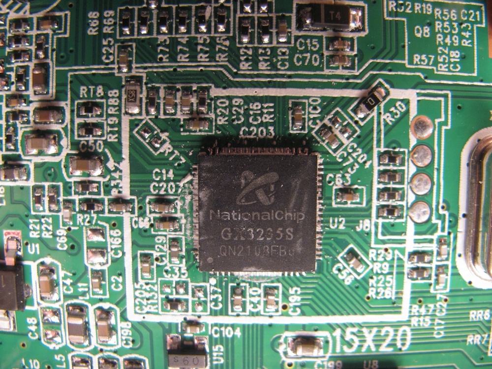

Изкушен от многото опции, събрани в достъпна цена, наскоро си купих подобен модел, за да комплектовам един рядко гледан телевизор вкъщи. С ефирната цифрова телевизия нямам ядове (тя е основната цел за закупуването на приемника), но с YouTube и другите Интернет услуги се срещат грешки и прекъсвания. От ноември 2018 до днес излязоха няколко софтуерни ъпдейта с добавени подобрения. Поглед отвътре:

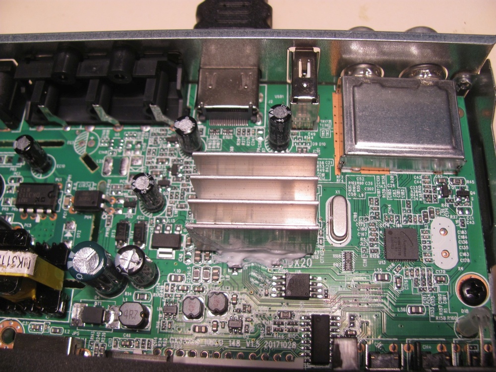

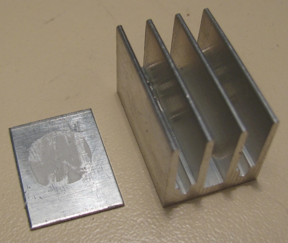

Върху добре загряващия централен процесор такайците са шляпнали бахти мизерния радиатор, който замених с нещо по-солидно:

В 220-волтовата част на захранването добавих няколко спестени чарка и увеличих капацитета на филтровия електролитен кондензатор. Дистанционното е от мизерна и крехка пластмаса. Стандартните случки с китайските евтинии - купуваш, доправяш, ползваш. :D
Като цяло, приемлива играчка като за тънък бюджет. :)
