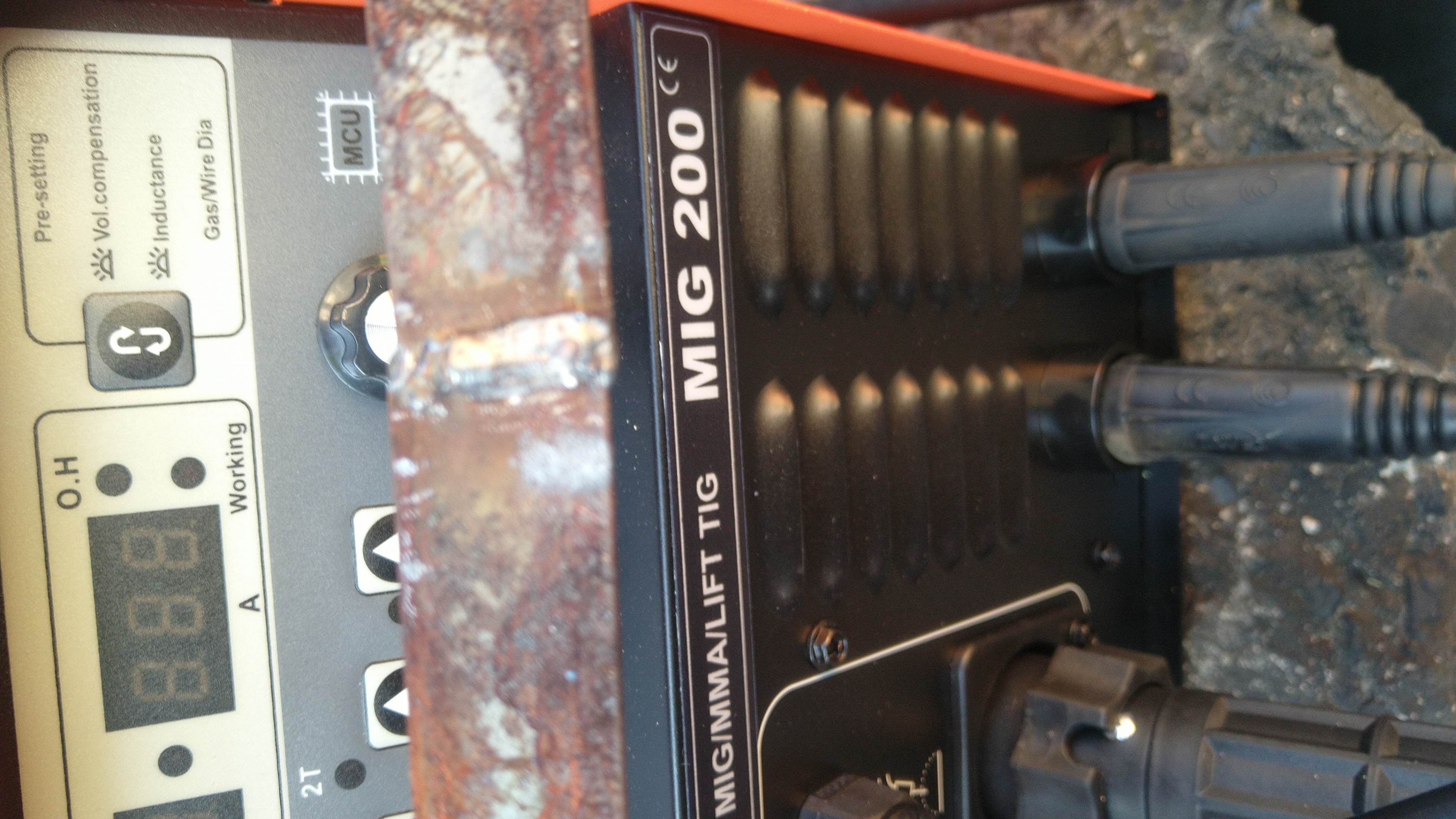

Взех апарата. Сефтето му направи познат кой то 40+ години заваря всеки ден. Нищо не му казах какъв е, само да го продва. На 100ампера както си беше от кашона. Почна да заваря и след 30-сек ме пита дали показва какъв е тока апарата. Викам че го има на дисплея, каза да му го казвам. Заваря, аз му казвам 70 - 85 - 90 - 80. След минута-две спря да заваря и вика този апарат нещо сам се регулира. Баси факира, как го усети аз никога няма да направя такова заключение. Каза ми че разбрал като приближавал, отдалечавал телта от детайла. Явно опита си е голяма работа. Той и с обикновенна маска заваря, аз с таква съм във филма ръцете ми са малко.
И аз го пробвах за минутка че нямах време днес - еми заваря си. Няма пръски, шева е нисък както ми се иска. Няма изцяло ръчен режим, може да се пипат финно настройките. Но за пишман заварчици като мен е бомба. Цъкнах една снимка на едно съединено винкелче ама и за фотограф май не ставам ;)

а има ли логика за да сваля -20% от зададената стойност
ама той е импулсен бря ???
https://youtu.be/ariozGKVJ_s?t=699

Това от видеото различно изглежда, ама вътре може и да е същото.

ми ако "щайгата" е лека и искрата съска - предполага да е убаво импулсно, а и те 100А вече за нищо ги нямат
