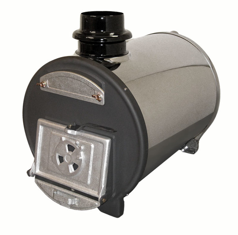

Чудя с каква е конструкцията на това "чудо" . Всякакви идеи и спам са ок.
Това е от сайта
https://islandhottub.com/wood-fired-hea ... rmosiphon/

stefan63 написа:
Ми водна риза с два извода. Един горе за топлата и един долу за студената. То си пише, че трябва да осигуриш достатъчно наклон за кръга. Нагрятата вода през топлия изход ще отиде в най-високата точка...
Съб Яну 27, 2018 2:28 pm
stefan63 написа:
Чудя с каква е конструкцията на това "чудо"...
Метална... :D

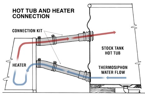

Стефане, как свърза това кюмбе с nVidia-та на моя лаптоп, по горещината ли?! :twisted:
Ся, без майтап: още лятото исках на село да направя това-онова на слънчева енергия и не намерих к'вото бях чел. Става дума за елементарна водна помпа на Стирлинг. В случая доста ще е ефективна заради огромната разлика в температурите.
Помагайте, де!
То и за децата ще е интересно - енергия от "нищото", двигател без батерии и т.н. Не всичко е смърдофон!
ПС: А в случая долната картинка е важна:
flow.jpg [ 26.69 KiB | Прегледано 3851 пъти ]

Съб Яну 27, 2018 3:44 pm
Мнения: 3085
Бонго,
на 49 страници не може да пише само за горещината от някакво лаптопче :D
Ясно е какво прави печката и що има два извода за вода :)
Не е ясно как е направена вътре, дали цялата коруба не е тръба в тръба ( и как това мори огъня) , ако има серпентина - как изглежда и как е положена. Защо коминът е толкова отпред, какви дефлектори на пламъка са сложили.
Такива работи....
На сайта я харчат за 860 усд, на английски сайт -за 1600 паунда. :)
Последното е извън здравия разум, първото е безмсислено ... пък и трябва да организирам презокеански транспорт. :D
Съб Яну 27, 2018 8:16 pm
Тия печки се палят само от банкноти по 100$ ;-)
Иначе може да се направи лесно от бутилка за въздух от камион... Стига да намериш такава, че много ги ползват за барбекюта и са кът.
Съб Яну 27, 2018 11:38 pm
Тя горната картинка на циркулация ще е по-скоро за вертикалния вариант - има го на една от снимките.
Иначе има няк'во описание : целият корпус е водна риза с дебелина 1 инч, отвън има термоизолация, допълнително над пламъците има втора водна риза която кара газовете да циркулират, затова коминът е отпред, а кюнецът е толкова висок за да може да тегли. Горното капаче най-вероятно е над втората риза за да се чистят саждите.
Всичко било от солидна неръждавейка и затова е толкова скъпо.
