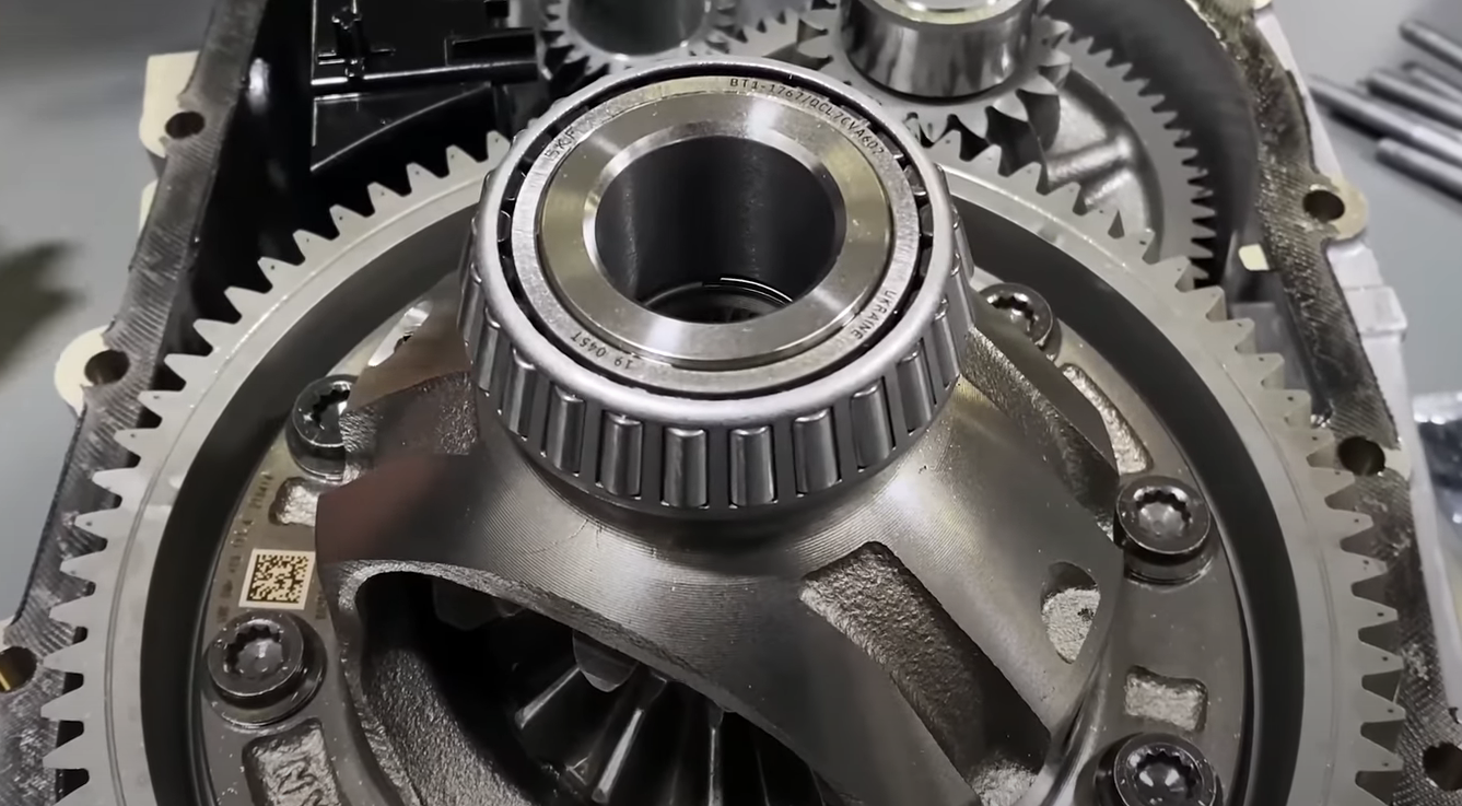

Гледам клипчето на дъртия - на 4 минути и 13 сек се вижда един конусен ролков лагер на СКФ и пише УКРАИНА.......
Ами сега?

ха! не го бях видял
skf.PNG [ 1.38 MiB | Прегледано 1915 пъти ]
това си е стария (съветски) завод за ролкови лагери в Луцк. по някое време го купиха SKF, като нашия ВМЗ.
само дето не съм сигурен, че на нашите лагери пише Bulgaria
с лагерите в РФ е дълга и кървава, няма да я разказвам историята без бира.
видях обаче точките на зъбите. нямам обяснение.
сега видях и лепенката с QR-кода на чугуна. хм... :-k

Дедо, точките са от някой броил зъбите :)
