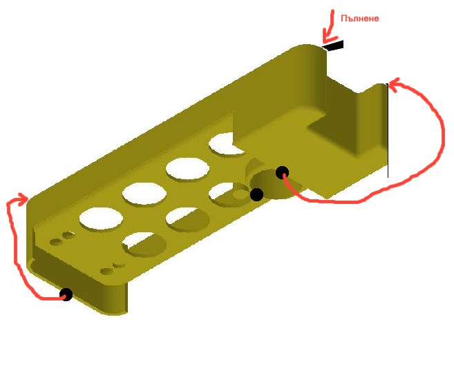

Мнение Re: Пластмасова кутия - изработка по проект в БГ?!
С последните снимки успях да си го представя доста по-добре :-)
Аз лично бих го наливал от ляво на тази картинка, целия модел е леко под наклон, като десния край е с 2-3 градуса по-високо от левия. Идеята е да се налива относително бавно, така, че да има време да си изгони въздуха без проблеми. Черните точки са за обезвъздушаването.
Принципа е прост - за да успееш да го обезвъздушиш като хората, смолата трябва да тръгне да го пълни от най-ниската точка постепенно нагоре и да има минимално количество препятствия по пътя ... Другото, което бих направил на твое място е да махна отворите, които можеш лесно да пробиеш след това и само ти утежняват калъпа, много зависи и колко бройки ще правиш от него. Ако са под под 10 спокойно можеш да си ги пробиеш после, ако са под 100 лесно става с един шаблон за пробиване, направен от дърво примерно ... но това са много субективни неща, тук всеки сам си решава :)

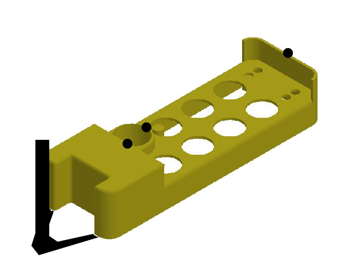

Да съгласен, аз горе долу това се опитах да му опиша преди няколко поста, това е оптималното пълнене, единствено не съм сигурен дали е добре да с епълни едновременно и от двете страни. Другото което е аз бих го пълнил обърнато, то.е. това което сега се вижда отгоре да е отдолу, иначе точките на пълнене пак са си там .. ето нещо с лявата ръка :)
