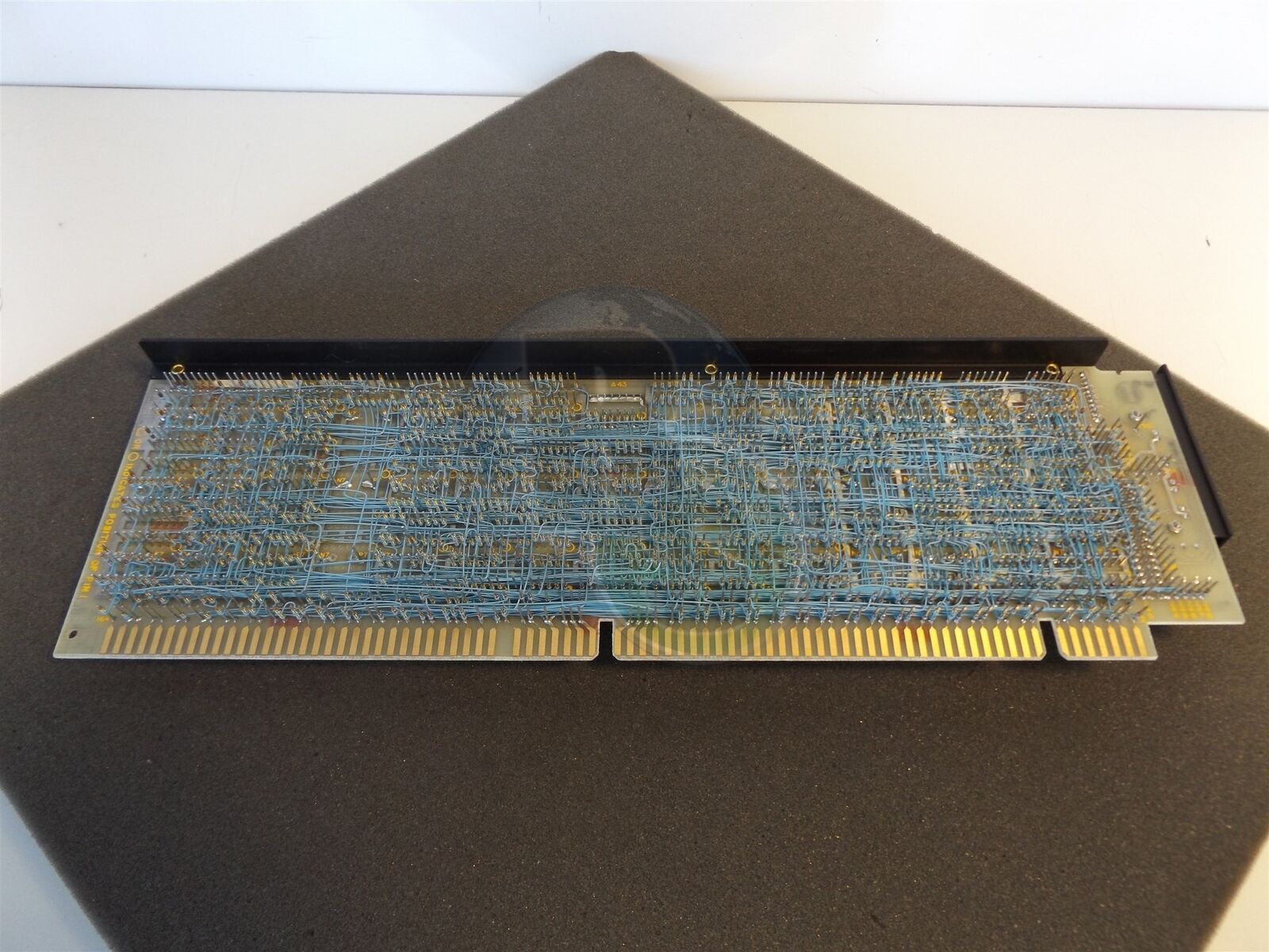

Не се вижда добре на снимките, но може проводниците да не са запоени а само навити върху пиновете. Имаше такава практика някога.
Нед Авг 23, 2020 3:26 pm
Мнение Re: Носталгия
При търсене с гугъл излиза тази снимка. Наистина са използвали сокети с дълги пинове и на тях са намотали жичките, което е тъпо. Аз бих го направил с така с жички като прототип, след това за серийно производство бих го направил, като върху пиновете запоя още 2 PCB платки така че да стане 6 слойна платката.
След което бих платил на някой всичките тези 100 чипа да ги вкара в един Uncommitted Logic Array.
s-l1600.jpg [ 285.73 KiB | Прегледано 4064 пъти ]
Нед Авг 23, 2020 3:49 pm
По технологията с намотаването се произвеждаха прочутите български ЕИМ по времето на соц-а и едва ли сме го измислили ние. Иде реч за връзките между пиновете от конекторите на отделните платки от дадена касета.
Иде реч за серийно произвоство.

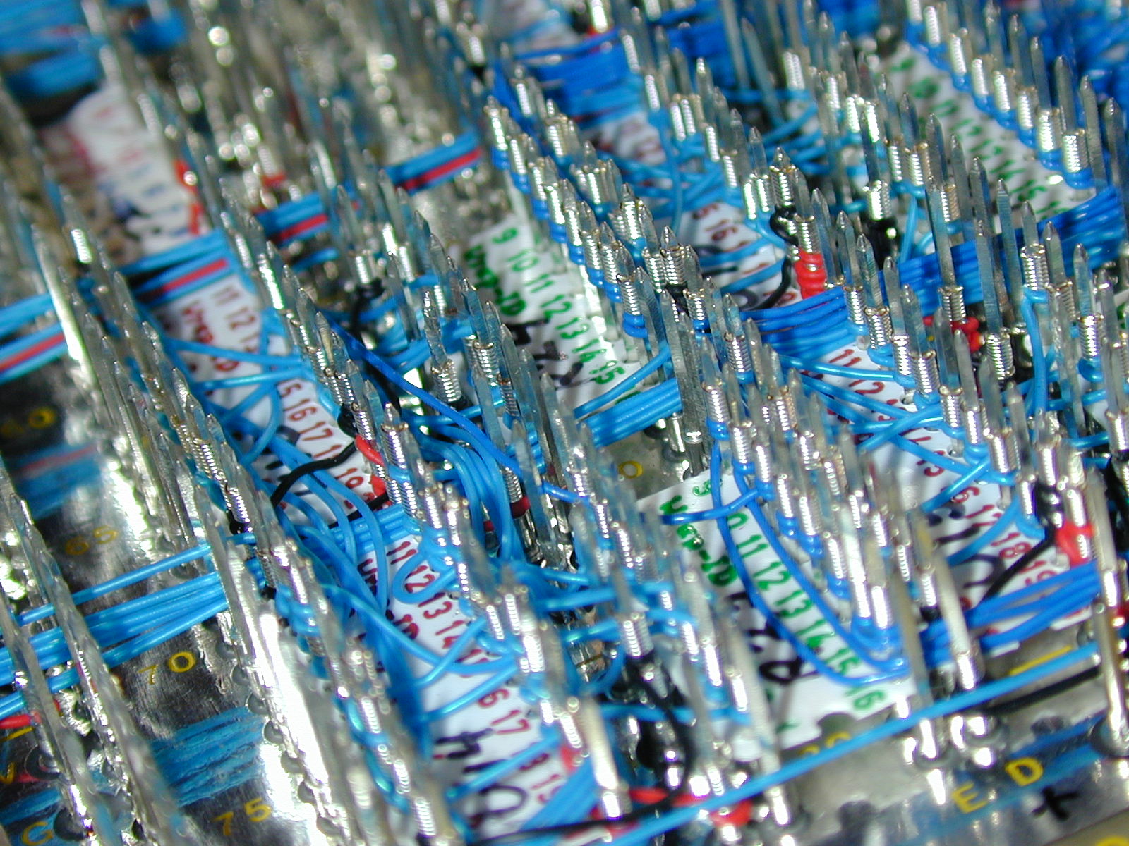

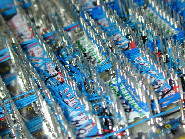

да, интересното на тези платки е, че са серийно производство.
датирам ги някъде 1975-1980. след 80-та технологията се ползва само за прототипване, с някои малки изключение в производството (примерно конфигурационни пинове в бекплейнове)
на български популярния термин е 'репинг', на английски си е wire-wrap.
първите PDP са си произвеждани по този начин серийно, но е било дълбоко в миналия век.
wire_wrap_closeup.jpg [ 418.57 KiB | Прегледано 4050 пъти ]

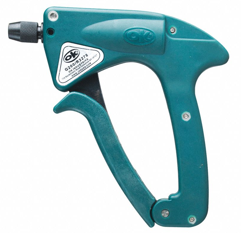

имам цяло чекмедже по темата - цокли, куплунзи, инструменти. възлов инструмент е
wirewrap tool.PNG [ 644.18 KiB | Прегледано 4055 пъти ]
имаше си и глезотиийки:
- ако се ползват цангови цокли за репинговане, можеше да се запои 100nF радиален кондензатор вътре в самия цокъл (под него) и така се опростява филтрирането.
- от перфокарти се разпечатват хартиики с малки номераца огледално, които се надяват на цокъла отдолу преди да навиеш жиците. така не се налага да броиш всеки път наопъки. хартията от перфокарта беше най-подходяща - тънка, здрава, за многократна употреба, а и можеш с молив да си напишеш RefDes или PartNum. разбира се, имаше и готови 'буржуазни' такива, но струваха колкото самия цокъл
- с малки парченца цветен шлаух, надянат на съответния пин, можеш да си маркираш по-важни сигнали или захранвания (отрицателни, примерно). улеснява 'дебъгването' на хардуера :wink:
имаше готови платки за Apple-2, за ХТ/АТ, дори са ми останали платки за VME.
на практика за един следобед можеше да си сковеш някакъв експеримент и на другия ден да си готов за тест.
но всичко това работи на малки мегахерци (макс 5, да кажем). за асинхронен бъс като VME беше ОК, за синхронните работеше криво-ляво.
и тогава си беше скъпа технология, гледам че сега е станала още по-скъпа. вероятно поради преминаването ѝ в антикварния сегмент.
катерицата от 'ледена епоха' си е направо загубеняк, в сравнение с войнствената решителност, с която батковците си пазеха репинг играчките.
отмря, когато можеше да ти произведат платка за 2-3 дена на по-ниска цена от цената на коклите за репинговане.
пък и 'модерните' (х86) бъсове не могат да работят на жички

Намотаването на жичките се нарича репинг, а англоговорящите му казват wire wrap.
Прави се със специализирани инструменти, пинове върху които се мота кабеляка са предвидени за тая цел, и разбира се, със специален кабеляк. Според преразкази, било надеждно колкото спойка.
Ти си бил буржоа с този инструмент :)
Ние масово ползвахме едни кухи "отвертки" с прорези при върха, които срещу шише каменарка, ни ги правеха в механичния цех.

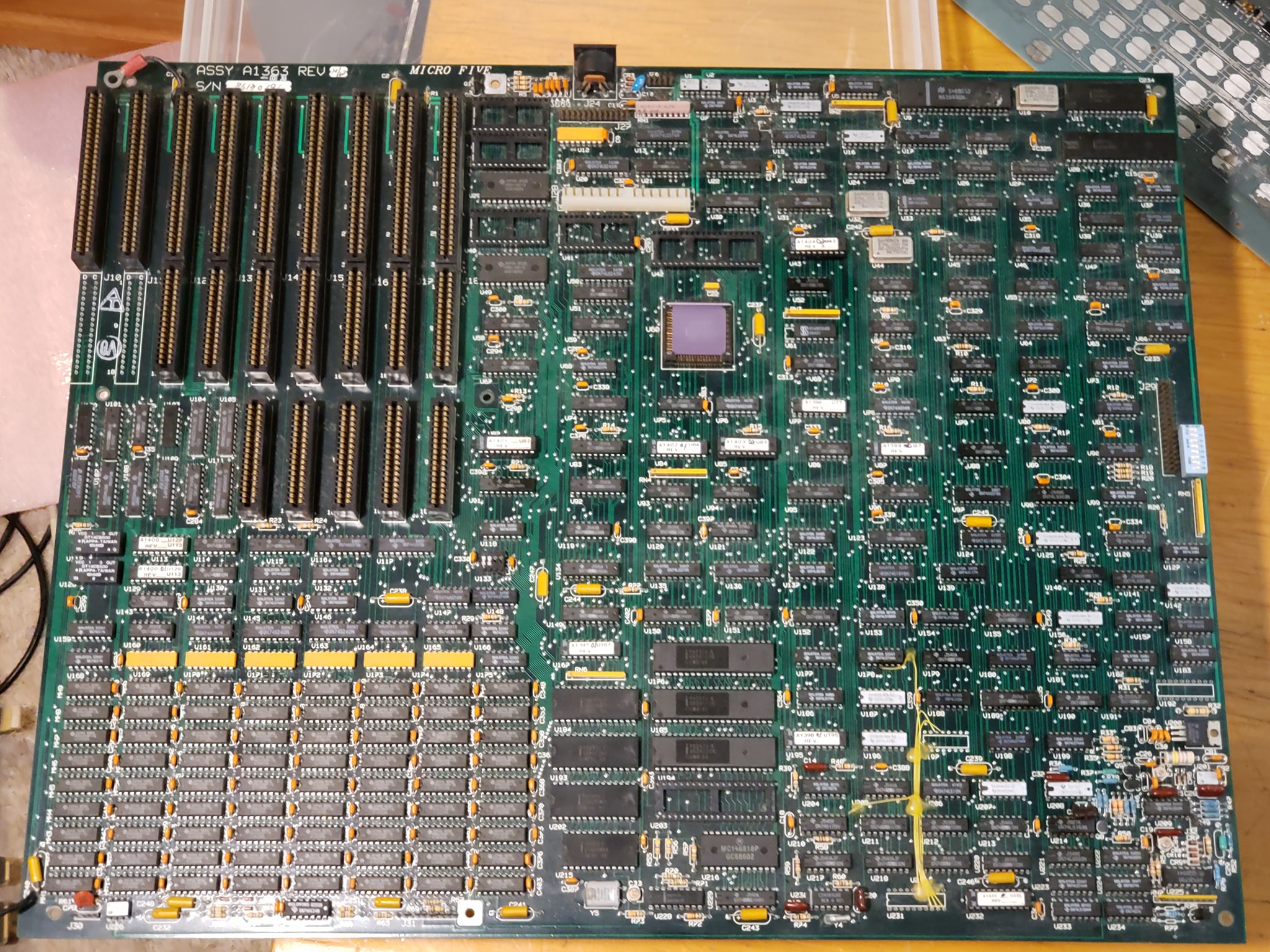

Ето на това му се вика сериозна 286 дънна платка :D
119197784_10158884687671528_5757357229905224049_o.jpg [ 843.72 KiB | Прегледано 3766 пъти ]

На репинга контактите са квадратни май има и триъгълни, казват, че надеждността на свръзката е по-висока от тази при спояване.
Мда това 286 изглежда като истинско, не като днешните дъна с по 5 чипа на тях.

Това е нещо много екзотично. Какво са тия слотове зад 16 битовото разширение на ISA шината?
Нед Сеп 13, 2020 9:13 pm
Н'бабане Гт'муан'га написа:
Не знам. Наистина е много екзотична. Снимката е от една група във фейсбука. Иначе виждам че е била в ибей до вчера: www.ebay.com/itm/Micro-Five-286-motherb ... 3029155900

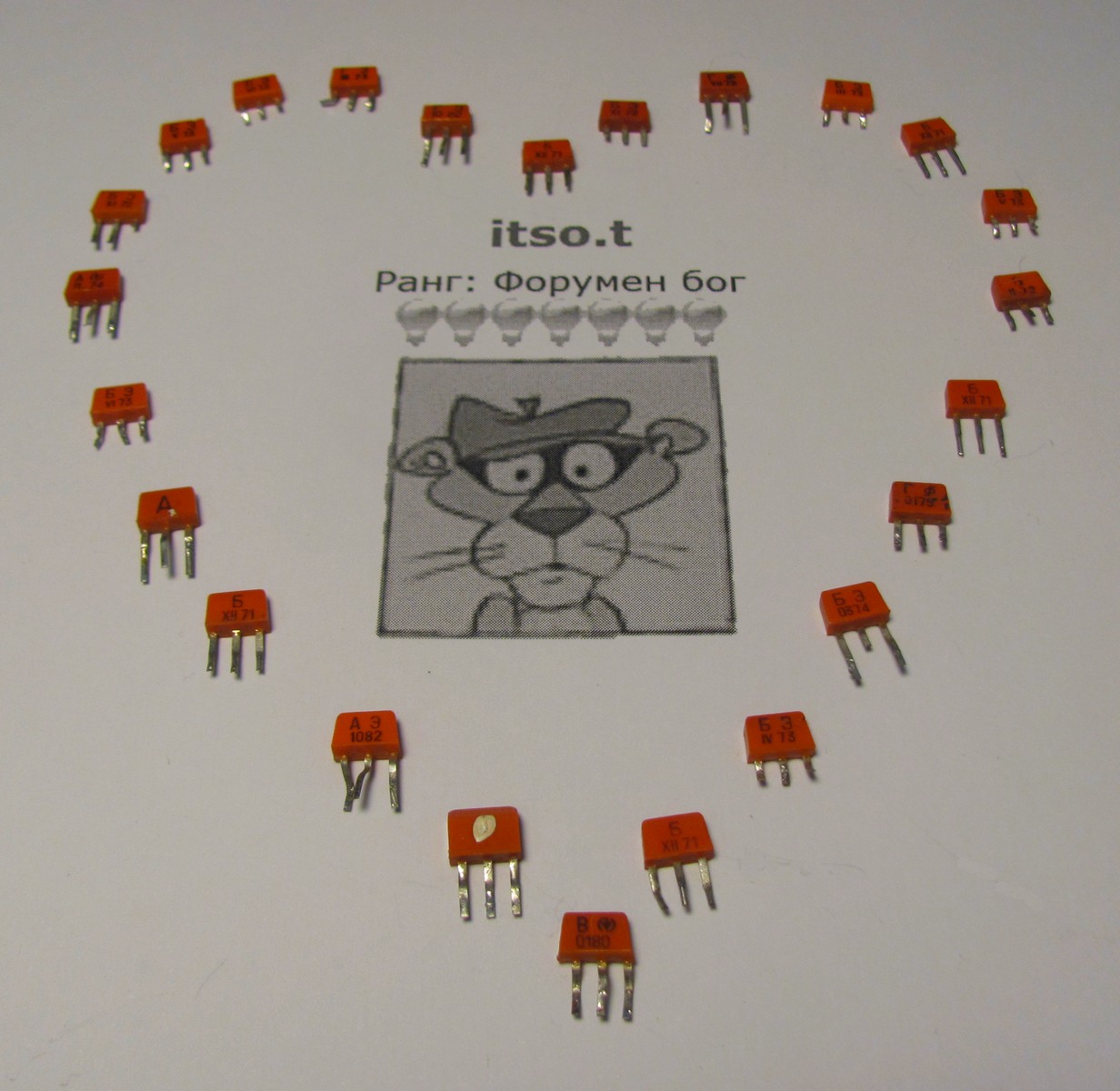

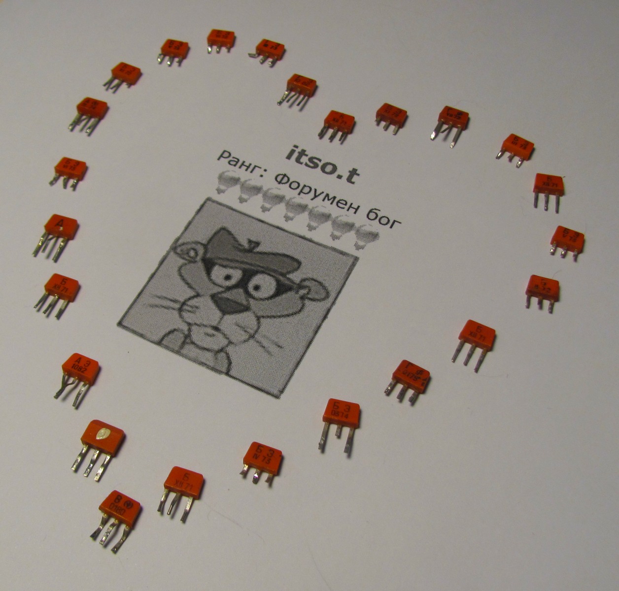

Днес търсих чаркове в бащината колекция, попаднах на тези съкровища и ми блесна креативната идея да поздравя един фен :P :
itso.t & КТ315 - 1.jpg [ 214.77 KiB | Прегледано 3343 пъти ]
itso.t & КТ315 - 2.jpg [ 248.75 KiB | Прегледано 3343 пъти ]
