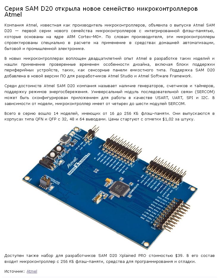

Ново семейство микроконтролери на Атмел
SAM D20 Atmel.jpg [ 159.34 KiB | Прегледано 2293 пъти ]

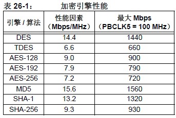

наличието на 加密 във всички чипове също е нетипично. обаче табличката с времената е впечатляваща:
加密引擎.jpg [ 27.55 KiB | Прегледано 2196 пъти ]
това наистина ли значи 1.44 ГИГАбита? това също ме впечатли:
•一些功能可以并行执行
тоя 加密引擎 слагат ли го в други чипове?
разбирам защо е интересът към тоя чип е толкова голям. секретността обаче е абсолютна. дотам, че гугъл не знае нищо за PIC32MZ5, какво остава за сайта на мокрочип.
