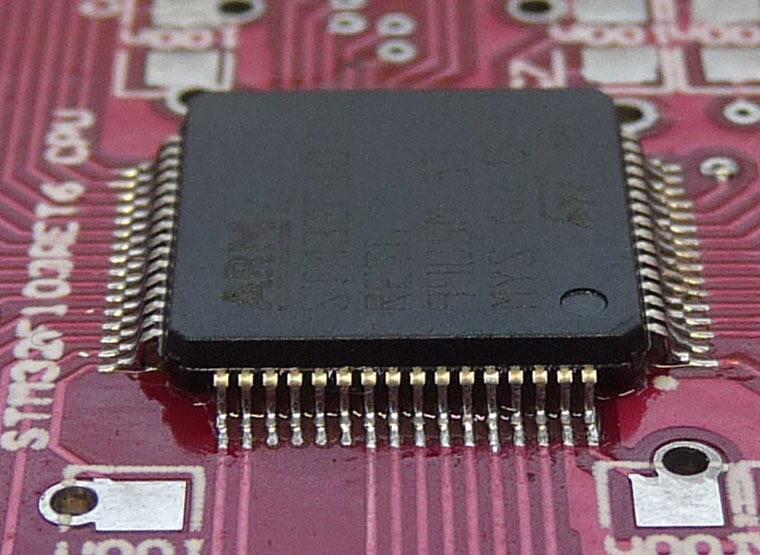

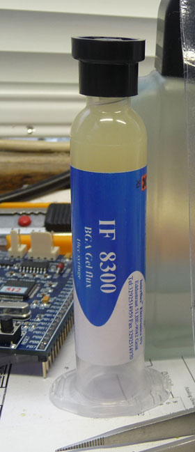

В комета имат подобно нещо. Струва около 30 лв за количество около 5 кубика. Това е доста малко количество, колкото една малка спинцовка, ама то и по малко се ползва. Иначе някой път си мисля, че то само запоява, не аз...
Коментар на файл: Ето примерен резултат
P1040286.jpg [ 90.39 KiB | Прегледано 1135 пъти ]
Коментар на файл: Ето го флюса
P1040300.jpg [ 32.92 KiB | Прегледано 1132 пъти ]

IF8300 е много по-изгоден в шишенце от 30мл. Но и по-неудобен за използване.
