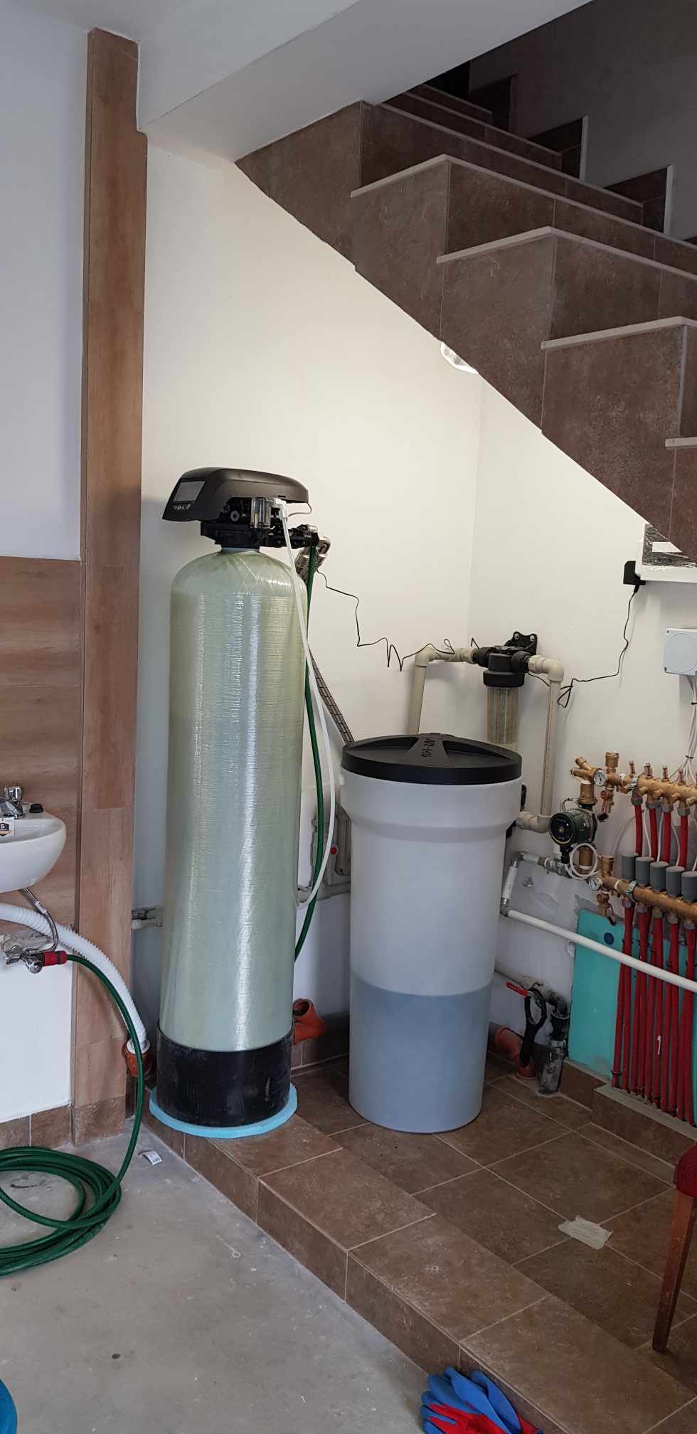

Така изглежда системата, за малка къща.
Капацитет 75 литра смола. За около 15 кубика вода на месец, но при твърдост 33 германски градуса.
Правихме първи проби.
Още първата вода излезе с твърдост 2. Предполага после ще е още по-ниска, защото ще има възможност не само да минава през смолата, а и да се понакисва. Незнам това дали има отношение де.
Още не сме правили регенерация със сол, защото все още нямаме някаква реална консумация.
Правихме обаче интересни проби с капки вода.
На едно огледало капваме по няколко капки и ги оставяме да изсъхнат.
Интересна работа, че всички остават петна. под всички имам в предвид, от канала, от след омекотителя, от сушилнята - един вид дестилирана, минерална Горна Баня - къпена - която м/у другото на тест дава под 1 градус...
То ако ще е така, за какво е цялата работа...
Още не се ползва къщата, та реални впечатления ще имам чак на есен...

juzisound написа:
Е няма как да не оставят петна - дори и водата от сушилнята има какво ли не в нея - всичко което е вдигнал вентилатора и после е полепнало и се е отмило в кондензатора.
От омекотителя пък ти остава това в което се е превърнал варовика.
По принцип след омекотител не е лошо да се слага и утайник, ама се влиза във филми с допълнителни помпи, хидрофори и т.н.
В купешката вода има цяла менделеева таблица от минерали - само варовика и ненужните минерали са намалени до минимум. От местните марки вода има само една-две които пълнят вода от изворите - всичко останало е чешмяна вода минала през омекотител, осмоза и после се минерализира със съответните минерали според изследванията на съответния извор.
