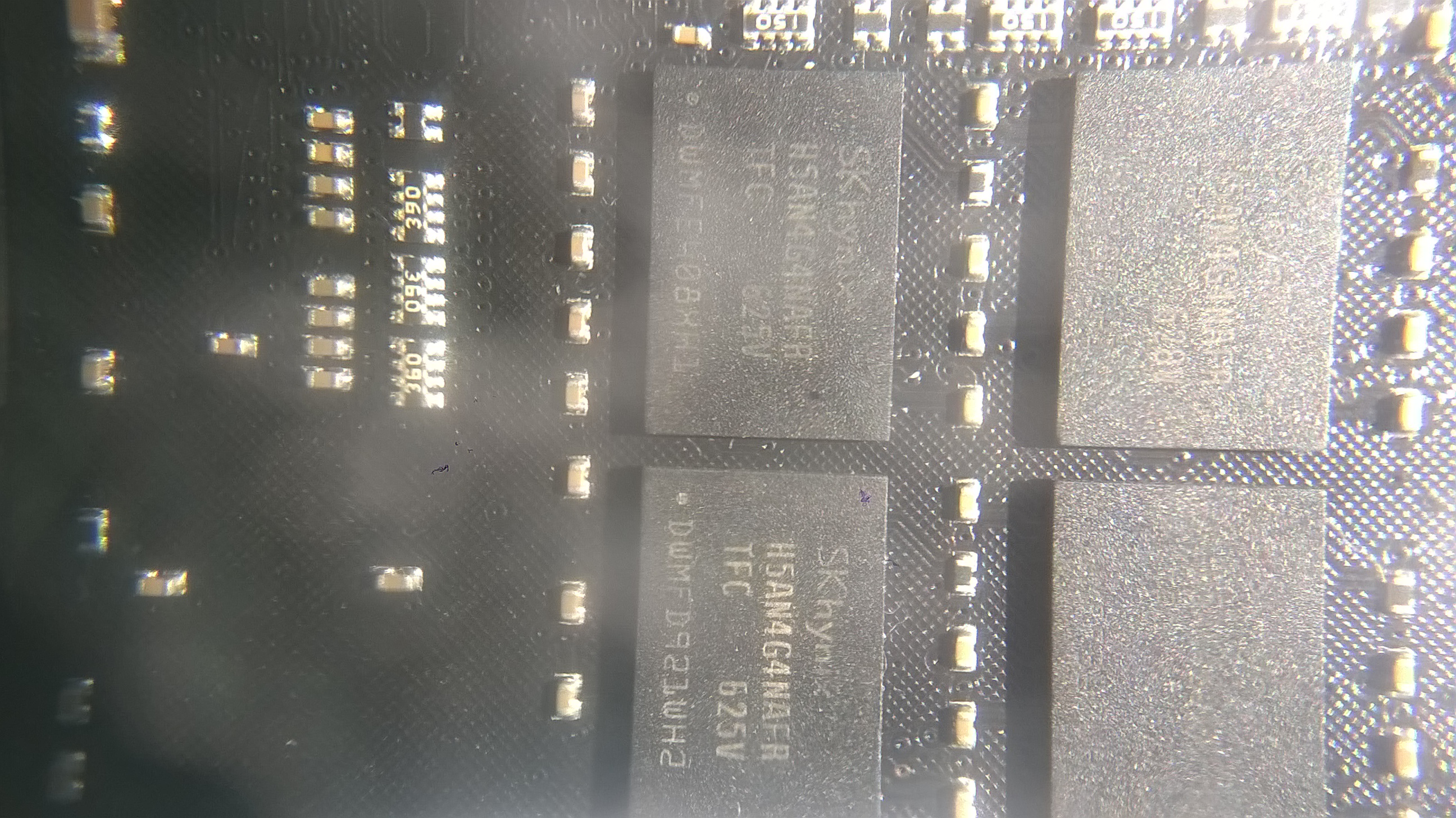

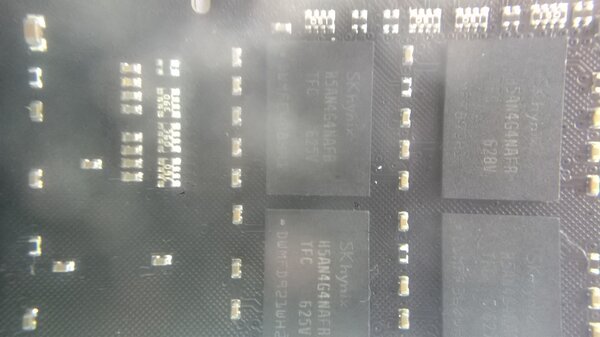

Да. И аз помислих, че нещо има със съвместимостта. Отворил съм и диспут. Паметта е 8GB DDR4 2666MHz (лаптопа ми е Acer Aspire 3 A315-41-R93M - CPU Ryzen 5 3500U)
И понеже нямаше какво да правя, разрових чичко гугъл. И намерих следният дейташит https://www.datasheets360.com/pdf/3546768486719025876
oт страница 4 виждаме (доколкото разбирам, че чиповете -TFC са за 2133 MHz. Моите са такива видно от следните снимки:
WP_20210831_031.jpg [ 1.2 MiB | Прегледано 2941 пъти ]
WP_20210831_032.jpg [ 1.48 MiB | Прегледано 2941 пъти ]
... само, че трябва да са -VKC за да са на 2666MHz ? Или се бъркам нещо ?
Писах го това и в диспута.

Възможно е и да е са фалшифицирали SPD EEPROM съдържанието на чипчето.
Когато се рециклира техниката, просто се товари на кораби и отива в Китай където всичко се разглобява и сортира. След това се продава обратно на белите.
В момента рециклират от първите генерации DDR4 памети които съответно са бавни 1866.67 - 2133MT/s, а има търсене за по-бързи например 2933.33 - 3200MT/s.
За това понякога препрограмират EEPROM чипчето в RAM модула Modifying RAM SPD: https://blog.zakkemble.net/modifying-ram-spd-data/
