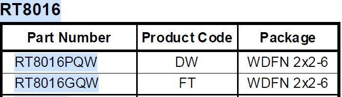

Прилича.
Richtek_Marking_Code.pdf [447.71 KiB]
192 пъти
Clipboard01.jpg [ 25.34 KiB | Прегледано 4219 пъти ]
Пон Авг 15, 2022 6:16 pm
Мнение Re: Какъв е този чип?
Определено прилича на същия чип. Благодаря!
Сега остава да видя дали се продава при белите търговци. Ако не, се метам в чайника, пък ще видя какъв ментерлив боклук ще пристигне. :mrgreen:
Апропо, досега не бях чувал за тоя производител...

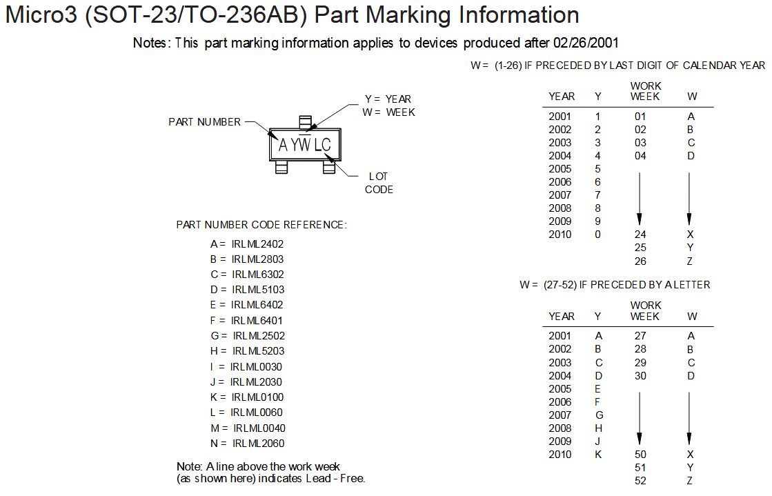

IRLML0100 ?

Прилича на същия.
Stoimen написа:
IRLML0100 ?
По-скоро не. С код на дивайса и тоя за година може да се получи комбинация "K1" но няма код за седмица "FD". Тоест няма как да се получи комбинация K1FDA.
Благодаря и на двамата за включването!
Мисля че първото предложение изчерпва въпроса.

Не е ли това разшифровката ?
K - IRLML0100
1 - 2001
F - Week 6
DA - LOT code
Clipboard01.jpg [ 87.31 KiB | Прегледано 4072 пъти ]
Съб Ное 05, 2022 11:27 pm
Ами да, би могло.
Гадост, при две подходящи попадения пак ще има онче бонче... :D

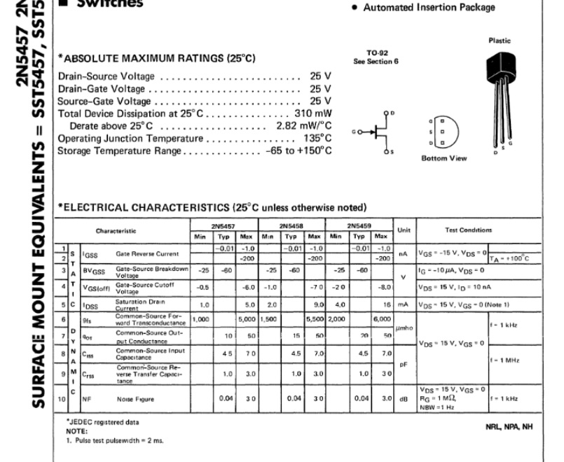

Това срамежливото от чичо Дейв си го видял сигурно? Друг е въпроса до колко ще свърши работа.

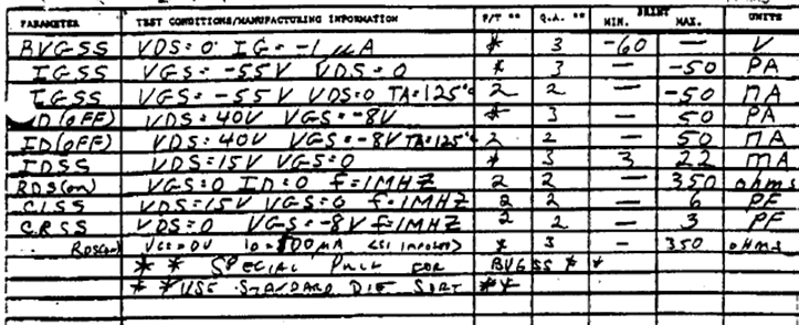

Айде и дано се оправи
https://www.eevblog.com/forum/repair/he ... uke-8505a/
https://archive.org/details/bitsavers_s ... k_24133064

Не знам доколко 2N2608 отговаря на J2608:
https://www.mouser.bg/ProductDetail/Int ... vMQAvD_BwE
https://www.mouser.com/datasheet/2/676/ ... 494385.pdf
Пон Яну 09, 2023 9:45 pm
Ами то това е проблемът. За да се разбере дали даден транзистор е аналог трябва да се знаят данните на оригиналните.
Не мога да схвана защо дейташитовете на Силиконикс са толкова апокрифни. И то за транзистори...
Grubi написа:
Хе, хе, ще се оправи, къде ще ходи. Това да не е по желание. :D
