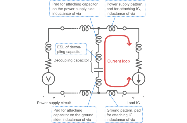

За кондензаторите можеше да е по-просто:
Decoupling capacitors are used to provide a low impedance source of energy to high frequency changes in load current.
(RIGHT THE FIRST TIME A PRACTICAL HANDBOOK ON HIGH-SPEED PCB AND SYSTEM DESIGN AUTHOR LEE W. RITCHEY)
Добра визуализация на Fig. 1

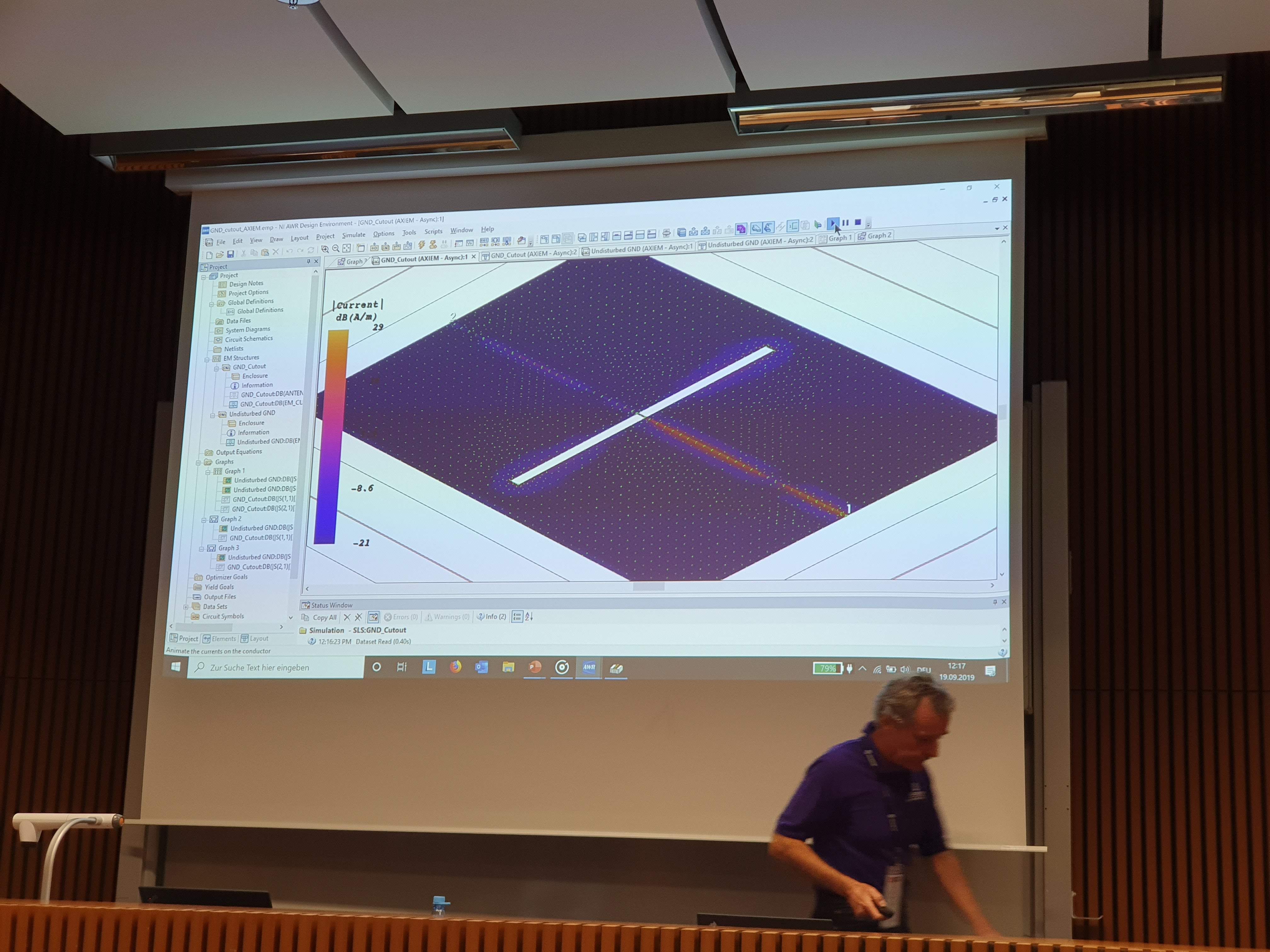

Накрая ето една симулация показваща типична грешка при дизайн на предавателна линия върху платка от точка 1 до точка 2. Обикновено активният изход на генератора е свързан с пътека в горния слой а обратният път преминава чрез масата на платката обратно до неактивния край на генератора(който е замамсен) и енергията се движи в двете посоки в 2 противпосочни червен и син на симулацията потока (затова няма излъчване) Когато обаче масата по платката е прекъсната обратният път вече е различен и линията започва да излъчва. Това е валидно дори за по ниски честоти и както казах ако формата на сигнала е правоъгълна излъчването може да достигне много високи честоти. Този тип антена се нарича слот антена.
Какво всъщност стана с тезата за "младежкия ми ентусиазъм и свободното време" да "слушам рекламни послания без никаква практическа стойност"?
Да, всичко това може да се прочете в много дебели книги ама как да стане като на 3-тата страница ни се приспива? Както казах не всеки може да знае всичко и от подобно обучение все научаваш нещо ново. Струва ми се че досега е имало хора смятащи че електромагнитните вълни от предавателя просто излитат от антената в пространството...
slot-antenna.jpg [ 1.11 MiB | Прегледано 6978 пъти ]
