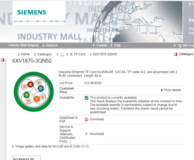

cable.jpg [ 120.91 KiB | Прегледано 4298 пъти ]

Е то има и аудио кабели по 100 за метър ...сименс, какво очакваш. Ако ще говорим за имдустриални може да отиде много, масло или ииселинно устойчиви, бронирни, негорими и много други ...
