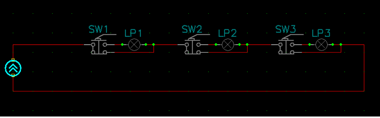

може и без диоди, но бутоните ще са с НО и НЗ контакти и захранването ще е от генератор на ток, а не на напрежение.
Лампите може да са и повече от две.
(не беше казано какви да са бутоните и какъв да е захранващият источник)

Е като нямаш натиснат бутон източника ти е на късо, или това което си сложил е генератор на ток, те така става глобалното затопляне :)
