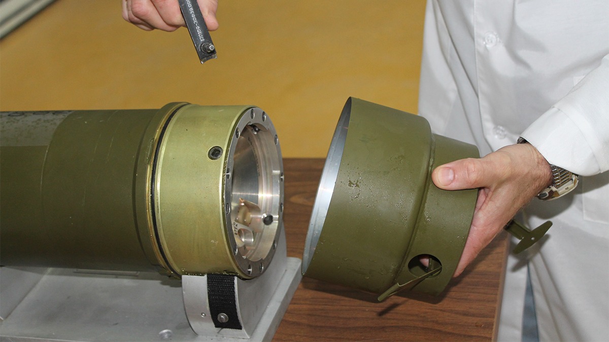

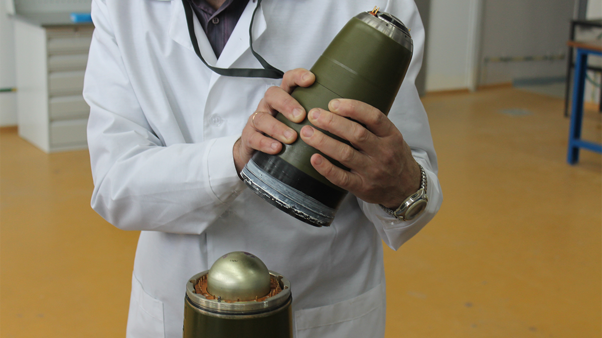

Не е важно как е нанесен херметика, а дали си е свършил работата. А и от снимката въобще не е ясно как е нанесен.
Всеки нормален инженер би струговал каналче и би пъхнал О-пръстенче вътре. Даже 2. Това, което най-вероятно е станало: проектирано е без въобще никаква херметизация, разчитайки на това, че голямата контактна площ би трябвало да е достатъчна. След като по традиционния малоумен краварски труден начин са установили, че не е, са командировали няколко мексиканеца да мажат на ръка силикона. :D
О-пръстени се слагат при разглобяеми съединения. При неразглобяеми такива и бай руснак използва същото тип виксинт У-1-18. Каучуковите смеси за уплътняване са отделна губерния и си имат куп специфики като се започне от дозиране на съставките, през бъркане до изпичане.

Лепенето е доста високотехнологичен процес, при това високоефективен. Аз също бих заложил на течен уплътнител а не на О пръстен. Лично според мен има няколко предимства. Първо спестяваш една машинна операция, второ имаш по-добра херметичност, трето спестяваш един компонент, четвърто по-лесно получаваш херметизация в широк температурен диапазон, пето не е толкова критично към стареене, шесто асемблираш на сухо, няма нужда а лубрикант ... та аз лично не виждам нищо лошо, просто, евтино, ефективно, O пръстен за това приложение би било овър инженеринг.

...Първо спестяваш една машинна операция, второ имаш по-добра херметичност, трето спестяваш един компонент, четвърто по-лесно получаваш херметизация в широк температурен диапазон, пето не е толкова критично към стареене, шесто асемблираш на сухо, няма нужда а лубрикант ... та аз лично не виждам нищо лошо, просто, евтино, ефективно, O пръстен за това приложение би било овър инженеринг.
Пропусна - при подходящ уплътнител би могъл да имаш и механично фиксиране на детайла.
Не на последно място, не деструктивно разглобяване би било трудно. Тоест, намаляваш риска от саботаж или байчовщини.

Това изглежда умишлено разглобяемо. Но както казах лепенето като цяло е високотехнологичен процес, не само като лепилен процес а и като лепила, Руската промишленост няма особенни традиции в тази област, в момента имат техни епоксиди които не са лоши но не са и нещо върхово, всичко останало е ширпотребско. Ако Хенкел или 3М са направили някой завод там, може да са внесли know how и за някои по-нови продукти, но аз лично не съм срещал голямо разнообразие.
За разлика от Leo аз не съм антируски настроен, и не считам, че всичко руско е боклук, но фактите са си факти.
Също нещо чисто конструктивно, руската конструкция няма много общо с тази на снаряда от снимката, хамерикански или какъвто е там. Едната сглобка е цилиндрична, там имаш две повърхнини които фиксират положението, докато при снаряда имаш конус, т.е. една повърхност.
Отделно, чисто конструктивно според мен идеята на руския дизайн е тази част да е сменяема, най-вероятно полево сменяема, може би различен тип електрионика, взриватели или каквото там е, докато това другото е самият взривател, койо отзад най-вероятно има подобен захват и може би подобно упътнение.
