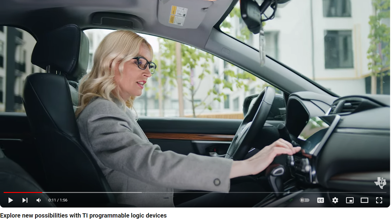

Grubi написа:
... щяха да сложат някоя засукана кака там...
те ти кака, доколко е засукана или усукана, всеки си преценява според неговия си... дебъгер
TI-kaka.PNG [ 1.18 MiB | Прегледано 4344 пъти ]
