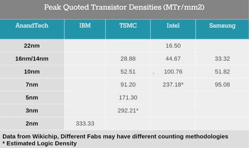

nm vs nm
Коментар на файл: nm vs nm

Винаги съм се чудел, могат ли всички тези милиони транзистори до един да са изправни ? Ноже би има дублаж някакъв на всеки ?

Могат. Някъде в ютуба имаше видео как в нвидиа тестват чип за 9 милиарда транзистора, всеки индивидуално

Не са милиони ами са милиярди.
Не са всичките изправни.
Кешовете и видеокартите в процесорите заемат голяма част от транзисторния бюджет.
Ако има проблем с видеокартата в процесора продават го като процесор без видеокарта.
L2 кешовете имат допълнителни сектори. Например от 9 или 10 сектора избират 8-те които работят на най-висока честота. Останалите които са изобщо неработещи или работят на ниска честота са деактивирани. Ако проблема е в L1 кеша или някъде по ядрото, продават като 6 ядрен вместо 8 ядрен.
Ако има дефектни транзистори в L3 кеша продават като процесор с 6мб кеш вместо 8мб.
PlayStation 3 uses the Cell microprocessor, designed by Sony, Toshiba and IBM, as its CPU, which is made up of one 3.2 GHz PowerPC-based "Power Processing Element" (PPE) and eight Synergistic Processing Elements (SPEs). To increase yields and reduce costs, the chip has 8 SPEs. After manufacture, every chip is tested and a defective SPE disconnected using laser trimming, leaving 7 SPEs. This means that otherwise discarded processors can be used, reducing costs and waste. Only six of the seven SPEs are accessible to developers as the seventh SPE is reserved by the console's operating system.
