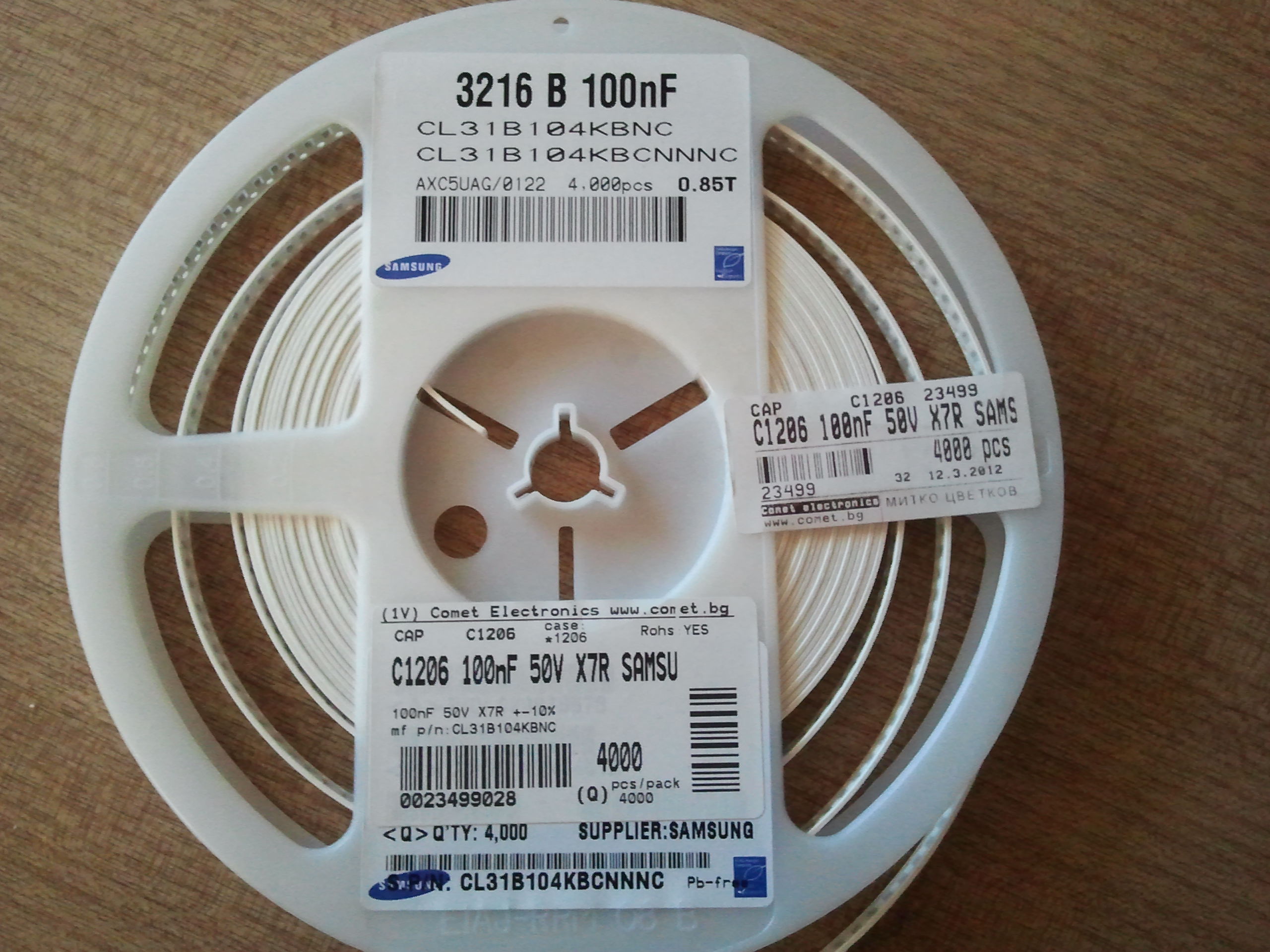

Е щом втори човек се оплаква, явно става въпрос за кофти елементи. Някой пази ли ролка, да я снима, та да се пазим?

Имам ролка - да. След обяд ще я кача...

Ето я ролката:
2012-04-26 12.48.45.jpg [ 535.31 KiB | Прегледано 2065 пъти ]
