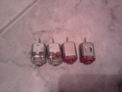

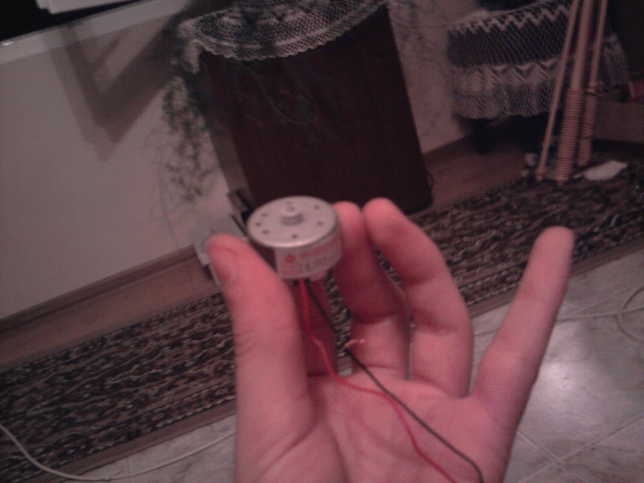

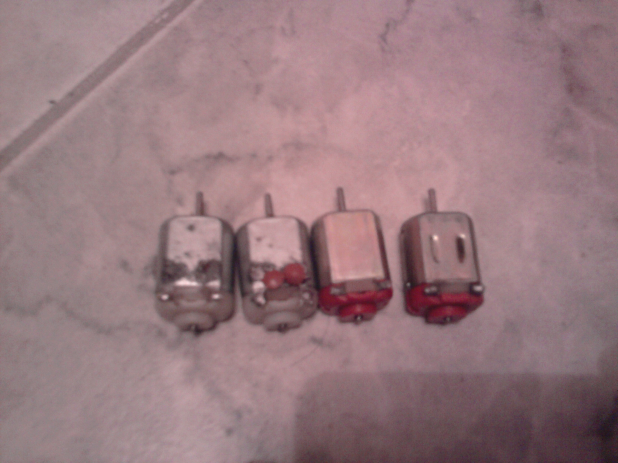

Я кажете сега дали ще лети, че ми трябва бърз отговор а във форума за моделистика не отговарят. Досега измислих това:
Рамката ще е алуминиев кръст. Изрязан от алуминиев лист 3мм твърд и много лек.
Моторчетата са четкови, но не онези на 24В. Намерих едни дето на 5В вдигат много големи обороти. Сега ще им сложа една пластмаса за да видя колко бързо въртят под товар. Слагам им снимка.

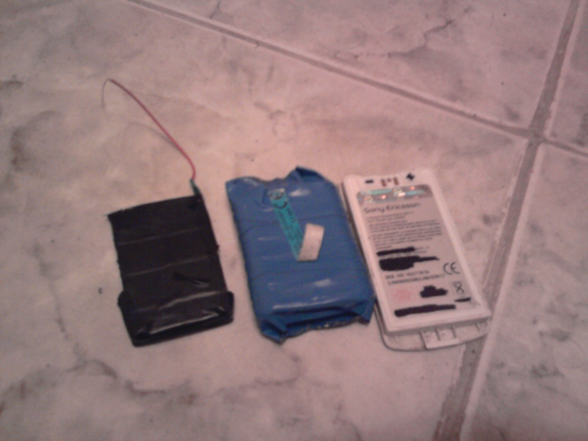

LiIon батерий от телефони и камера. 700mAh 3,6V + 1800mAh 3,6V + 3,6V Unknown mAh (~700-900mAh)(от телефон моторола..) И на тях слагам снимки.

Ще лети както плува ютията :D

става с мотори от CDROM

darkshy слушай milenjs.
1. Самолет може да го вдигнеш във въздуха по-лесно с по-маломощен/тежък двигател от хели
2. 3мм алуминий е овъркил, има материя подобна на стериопор и е за модели
3. Взимаш един двигател, слагаш му перка, измерваш го колко тежи с преката, слагаш му тежес 2 пъти по теглото му, пускаш му 7 волата напрежение и ако може да се вдигне заедно с тежестите може би имаш шанс.
4. Батерията така трябва да изглежда Изображение
5. Направи 1-2 моделчета само с 1 двигателче и 2 батерии и като литне тогава го мисли другото.
