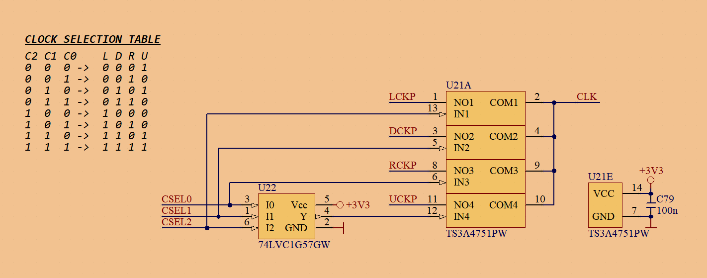

Значи, ето малко допълнителни детайли и как процедирах.
Както вече бях писал, това е блок за дистрибуция на клокове в една система. Има четири външни входа-изхода за клок, и един вътрешен. Single-Ended на сравнително ниска честота - до 50 мегахерца.
Клиентът ми искаше с дефинирани комбинации да избира откъде да идва вътрешния клок (условно именувани горе, долу, ляво, дясно), както и да се свързват вътрешно едно с друго за да може клока да се предава нататък по веригата. Примерно комбинация 101 да свърже накъсо левия и десния канал и т.н. Всички комбинации обаче също трябва да осигуряват и вътрешния клок.
Аз загубих доста време да си блъскам главата над първоначалната таблица докато не се оказа че тя е просто примерна и може да се размести, стига комбинациите да останат същите. Така че след като я прередих се получи линейна функция за трансфер на всички канали с изключение на един. След допълнително обсъждане клиентът се съгласи че е ок да се вдигне още един бит (оригинално бяха три в за комбинацията 111) така че решението се получи само с един логически елемент.
Ето така изглежда в сегашния си вид
image_2020-11-13_193110.png [ 49.91 KiB | Прегледано 1865 пъти ]
