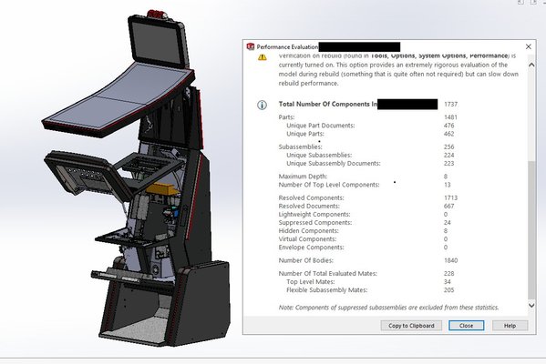

За инвентор ане знам, там май го няма това, но съм проучвал в детайли. Всичко е едно колело, дори да имаш производител който разполага с двата продукта, ранотя с такива, то само единия го е интегрирал в системите си за остойностяване, разкрой и т.н. Почти сигурно ще има само за единият наистина добри специалисти, другият го има за да може да отваря файлове но малко са производителите които инвестират и в двете. То не е въпрос само да знаеш как се работи, релано голяма част от работата се върши със скриптове, тия скриптове отнемат много врем докато си ги напишеш да вършат каквото ти трябва, и не знам някой дали би инвестирал време да пише и поддържа скриптове за два отделни када. Та ... в сериозното машиностроене солид са слаби, но там и инвентора не е по-добре, и там пък е обратното, да отидеш със солидски файлове малко те гледат като индианец.
Иначе те го на скрийншота от едно асембли да речем, не е чак толквоа сложно и голямо, не можеш да го сравниш с автомобил. Всичко възможни оптимизации са направени, всички сетинги с качество сая на мин или изключени, изобщо където каквото може да се бутне е бутнато, изчел съм и изгледал къде що има за оптимизация на перформънс, а конкретно тоя проект го давах и на дитра да го гледат защо се влачи толкова, там са го гледали някакви солидски гурота и нищо.
п.с. тия последните постове много в страни от темата, може да се резнат и да се бучнат в темата за солида ...
