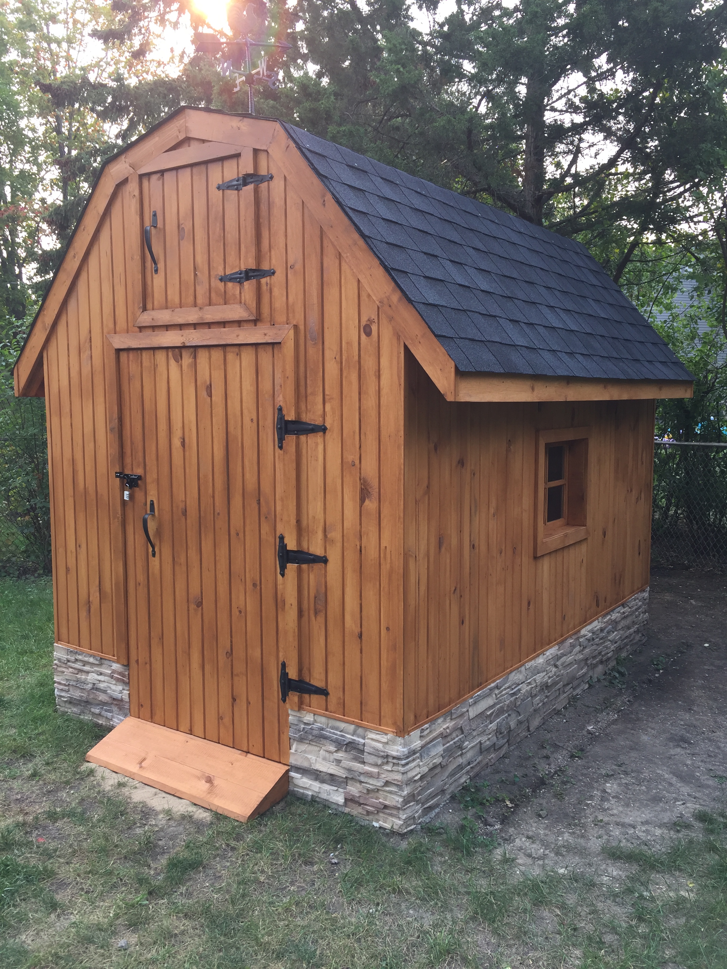

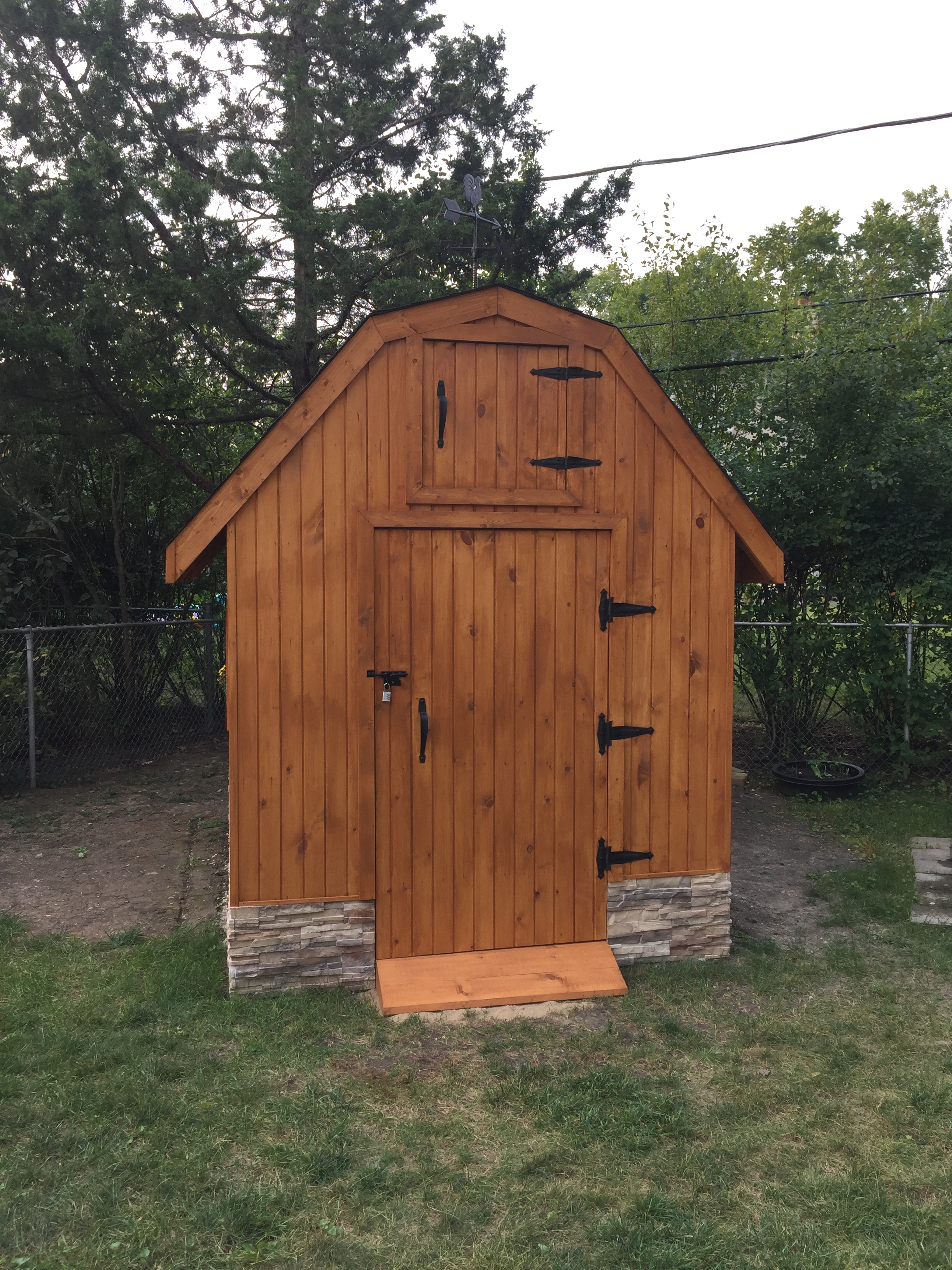

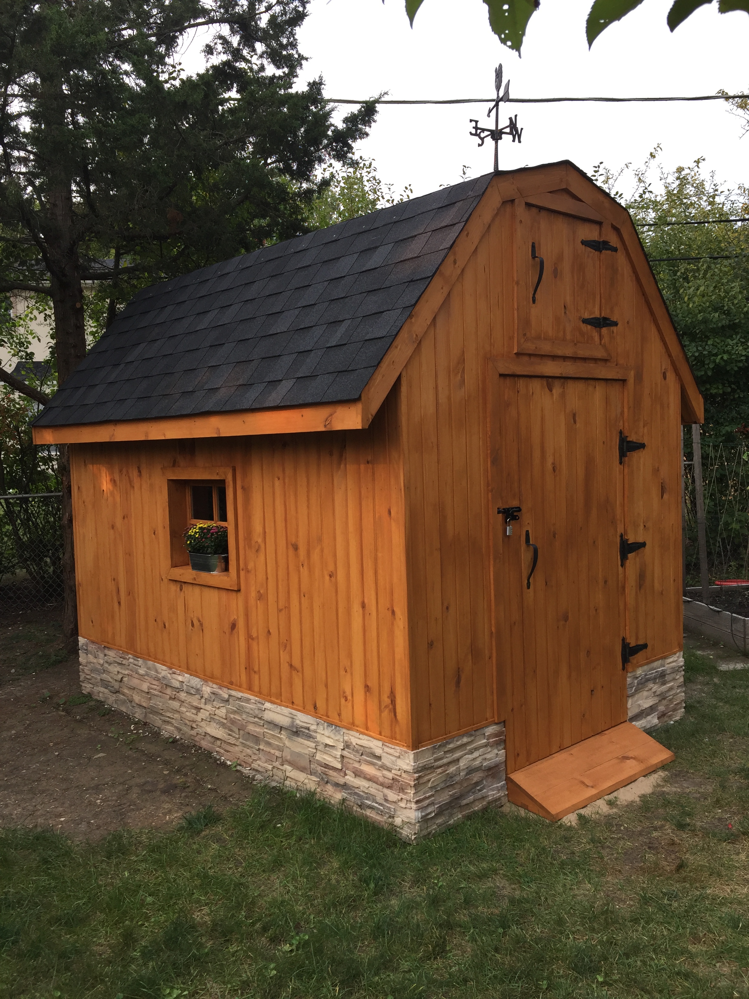

Най-накрая свърших прокта за това лято с градинската барака. Безира излезна малко по-тъмен от колкото ми се щеше, ама няма да му придирям много :D

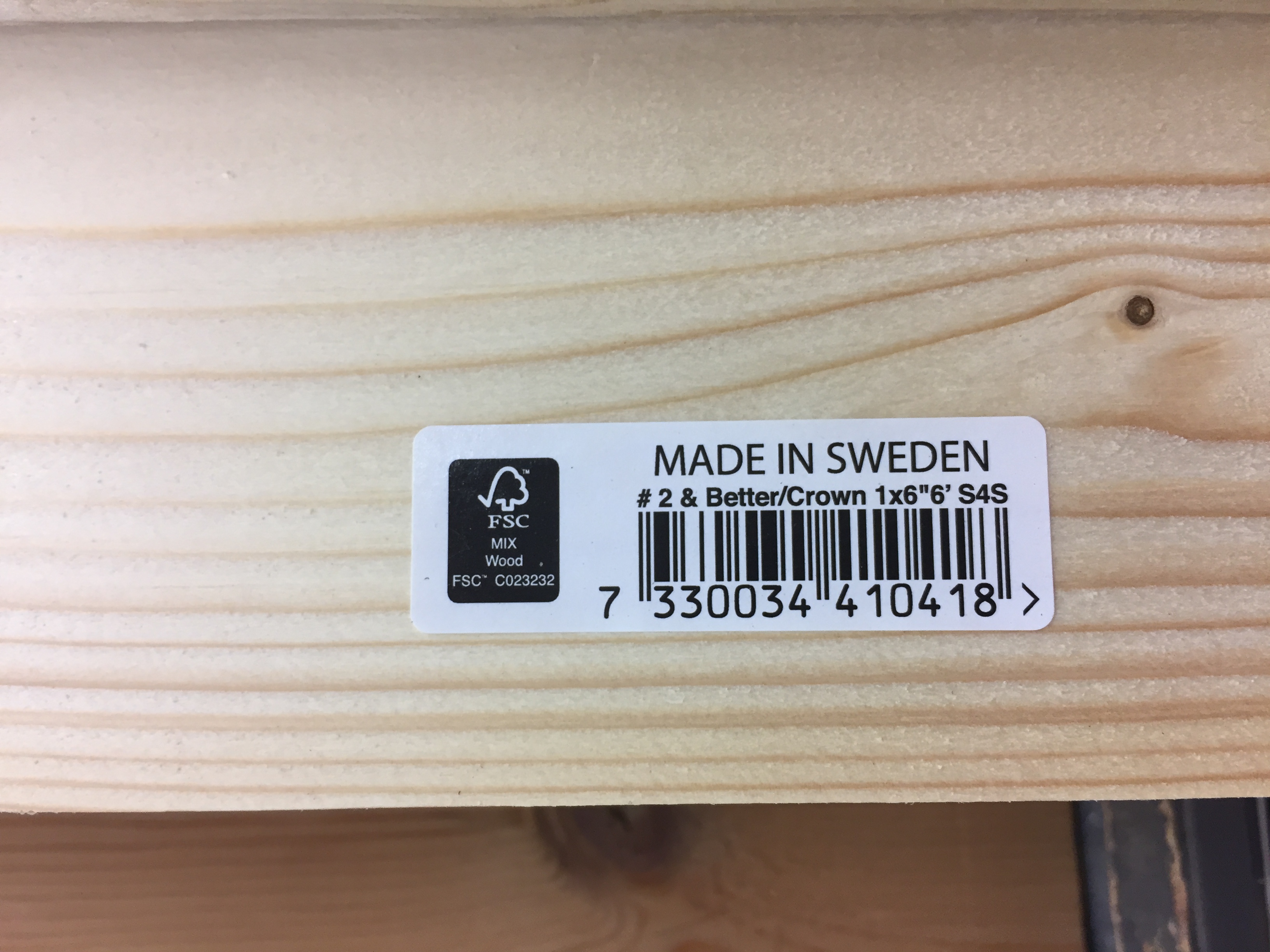

Незнам колко са скъпи дъските в шведско (Груби помня че се оплакваше) ама се оказа, че половината дъски, дето купих тук са баш от Шведско и бяха по-евтини от тукашните и канадските та човек не знае вече от къде ще го изненадат :D .

Ти бетон ли ля отдолу или тези плочки са върху дърво ? Тъкмо днес се занимавам с безири, по скоро с байцове, кучето драскало по едната врата та днес я възстановявам, но уж почнах за проба без ръкавици, и вече е късно :)

Отдолу под цялата барака има бетон, но е като плоча само 4 инча над земята. Камъните са върху дъските, като първо има от тая дебелата асфалтова хартия, дето се слага на покрива и после върху нея има метална мрежа, която държи замазката и самите камъни.

Dimitar, толкова добре си се справил, че си мисля, че се сбъркал занаята... 8) Каква е целта на бараката?

Майсторска работа. Поздравления! :)

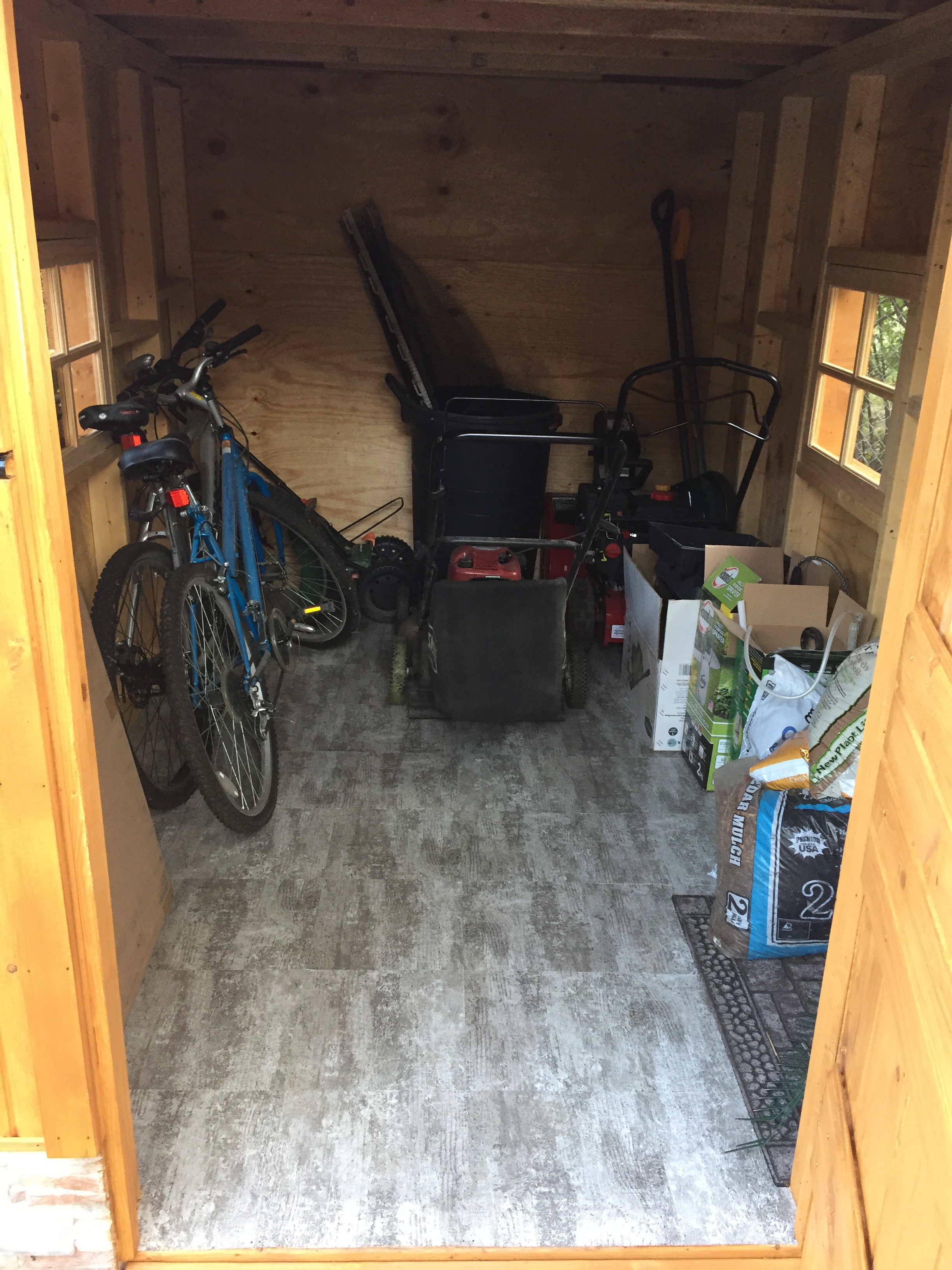

Лео, целта на бараката е да държа в нея градинарските инструменти, косачката и снегорина, че само ми заемаха ценно място в гаража и сега пак се освебоди достатъчно място за нов мотор, че вече ми стана мъчно че разкарах предишния :). Иначе като я завърших бая се почудих дали да не я преобразувам на сауна :). Ама дето вика Бонго и за спане става като ме изгони жената :D . Не ми се занимаваше да си хващам майстори да я правят, че докато им обясня на мексиканците какво искам и щях да брадясам. Отделно в момента е някаква лудница на пазара за строители и се чака с месеци докато дойдат да почнат да строят. Пък и баща ми беше дърводелец, в къщи си имаше голяма работилница с всякакви машини и още от малък ме научи на някои неща та не ми беше кой знае какъв зор единствено свободното време беше проблема. Мексиканците само ги хванах да излеят бетонната плоча за основата, щото и без това ги бях наел да ми направят нови пътеки и патио със щампован бетон.
