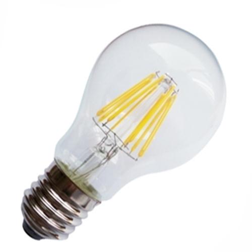

V-tac не знам ти какви използваш..
Ей такива, 8W:
379864461.v-tac-led-krushka-10w-filament-e27-a67[1].jpg [ 13.01 KiB | Прегледано 7522 пъти ]
Ползвам само една, за момента, в кухненския бокс. Преди това беше 12W не-филаментна. И тя приключи за половин година, ама и бях изгубил гаранцията. Тая, с която ми смениха филаментната е с малко по-дебели лентички вътре и малко по-голям балон. Де да знам - може да и е изфирясал хелия вътре и да е прегрявала. Започваше да прекъсва след половинч час работа, като позагрее. А балона си се пипаше с ръка - не повече от 50-55 градуса вдигаше. Тая в момента май е малко по-хладна.
Иначе твърди ленти (18W на метър, 72 5630 диода) на същата фирма ползвам в коридорите - в единия 9W, на половин мощност, нарязана и налепена върху чинията (дъното, ламарината) на плафона, светеща почти 24/7/365, в другия пак така, ама 6W, и двете с шунтирани съпротивления и токови драйвери - вече бая време не са мръднали, но и работят на има/няма 40 градуса, та ако сдаде нещо надали ще са диодите. В работната ми стая съм с 2x1m (2x18W) от същите ленти, сложени в профили и в тялото на 2.36W трифосфорни пури и заместващи ги напълно. С 12V захранване. До сега също не е имало грижи. В двете спални съм още с CFL - сигурно са на по 5 години вече, ама не желаят да се предадат. Но и не светят твърде много - я има по половин час на денонощие, я не.
Тия в коридорите (нарязаните ленти) и тия в дневната (COB-овете на Vridgelux с CRI90+, пъснати на половин мощност, с драйвери от Комет) светят най-много като време. Тая в кухненския бокс (въпросната филаментна) вероятно по 4-6 часа в денонощие, в работната ми стая пак някъде там.

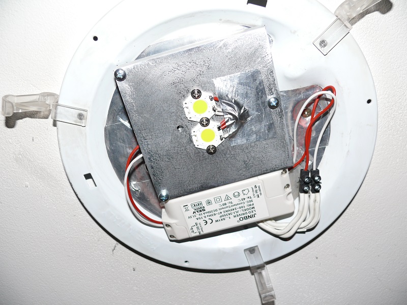

Обикновени плафони за по 15 линта бройката, с матово стъкло. Това е под стъклото:
LED1.JPG [ 175.31 KiB | Прегледано 7509 пъти ]

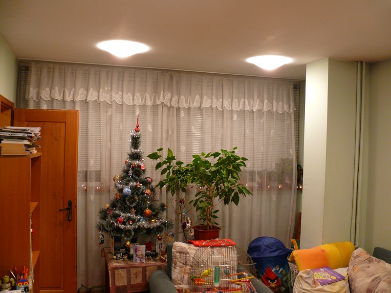

Това е стаята:
LED2.JPG [ 171.5 KiB | Прегледано 7509 пъти ]
Снимките са с телефон, но на тия диоди дори и непретенциозен телефон прави снимки, имащи нещо общо с действителността, за разлика от под повечето CFL или луминесцентни. Вече споменах - на живо свтлината пак е.... еми, жива. Обърни внимание на хубавите червени цветове, нищо че са на снимка.

Благодаря,Спарки,
Четеш ли на тази свветлина?

Чета рядко. Но няма проблем с четенето. Повече чета в моята стая с лентите с CRI80. Пяк няма проблем. Но и аз с очите принципно нямам проблеми. Просто въпросната светлина е "естествена" и не натоварва, въпреки че малко съм прекалил с лумените/луксовете за всекидневна с такъв размер.
