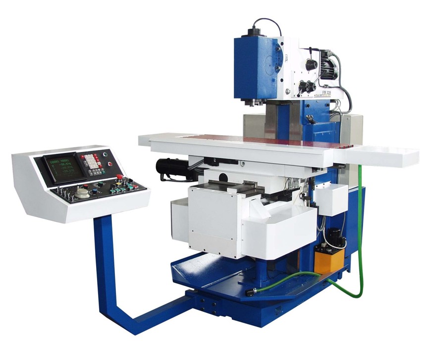

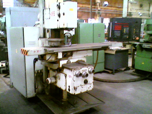

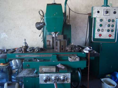

Днес пак разпитах за тези фрези. Малко съм се заблудил. Това, което писах за 3-осната се оказа ,че е ФВ.323.04 . Майсторите по преработката били тези: bel-cnc.com . A за 325 ми казаха ,че НЕ Е със СВД и преработката й не е изгодна. Преди години разглеждах една такава- стори ми се прекалено "начупена" , уж да е по-универсална, но пък така се отслабва конструкцията. Явно е пътник.
За западните да внимавате ,че има доста нежни.
Хеви метал!! :supz:

Ако се стигне до скрап, ще съм ти благодарен ако ми отвиеш трите ръчки горе за скоростите. Самите лостчета са на резба към основата - на моята липсват 2 и все не стигам до правене. Срещу заплащане, естествено.

Ще накарам фрезиста да ги смъкне и ще ги прибера. Линийките ще ги прибера въпреки че доколкотото ми е известно са доста калпави.
Със това тънкото крикче няма как да е стабилна тая машина. Освен това малко да охлаби някоя спирачка и масата тръгва накъдето си иска. Чух че имало такива и със СВД, ама тази не е такава.
