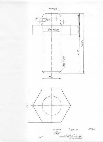

Не споря дали подходът е правилен или не е. Споменах каква практика има. Цена от 5.50 лв. за показаният по-горе детайл ми се струва такава. Може и съответният производител да работи на други, по-високи цени, които са ми непонятни.
Тоя детайл има едва няколко операции.
едната страна на детайла:
1. челосване на среза
2. фаска на среза (мърльовците може да я пропуснат)
3. отвор с центрово свредло (ако ни дреме са съосността на отвора, може и без него)
4. отвор за резба
5. фаска на отвора (мърльовците може да я пропуснат)
6. нарязване на резба
другата страна на детайла:
1. престъргване на подходящ диаметър за резба
2. челосване (мърльовците може да го пропуснат)
3. два броя фаски (мърльовците може да ги пропуснат)
4. канал в края на резбата (липсва на чертежа, може и без)
5. нарязване на резба
Изброеното е приложимо когато производителят е накроил материала предварително. Ако не е има още един срез който трябва да се направи на струга.
При накроен материал и стругар с нормална квалификация, опит и подходящо оборудван струг би трябвало да го прави за няколко минути...

Дискутираме, коелага горе съвсем точно е описал операциите, и подозирам писането им му е отнело повече време от извършването им .. с тия скоби, и точки ...:) За фаските, фаските на големия диаметър не са задължителни, дори може да са нежелателни, въпреки че едно време ме учеха че остри ръбове не се оставят. Тия на резбите са задължителни, е не че не може и без тях, но по трудно ще се нарежат, губи време, на 10 детайла един да те забави и ей ти по още 1 минута на детайл.

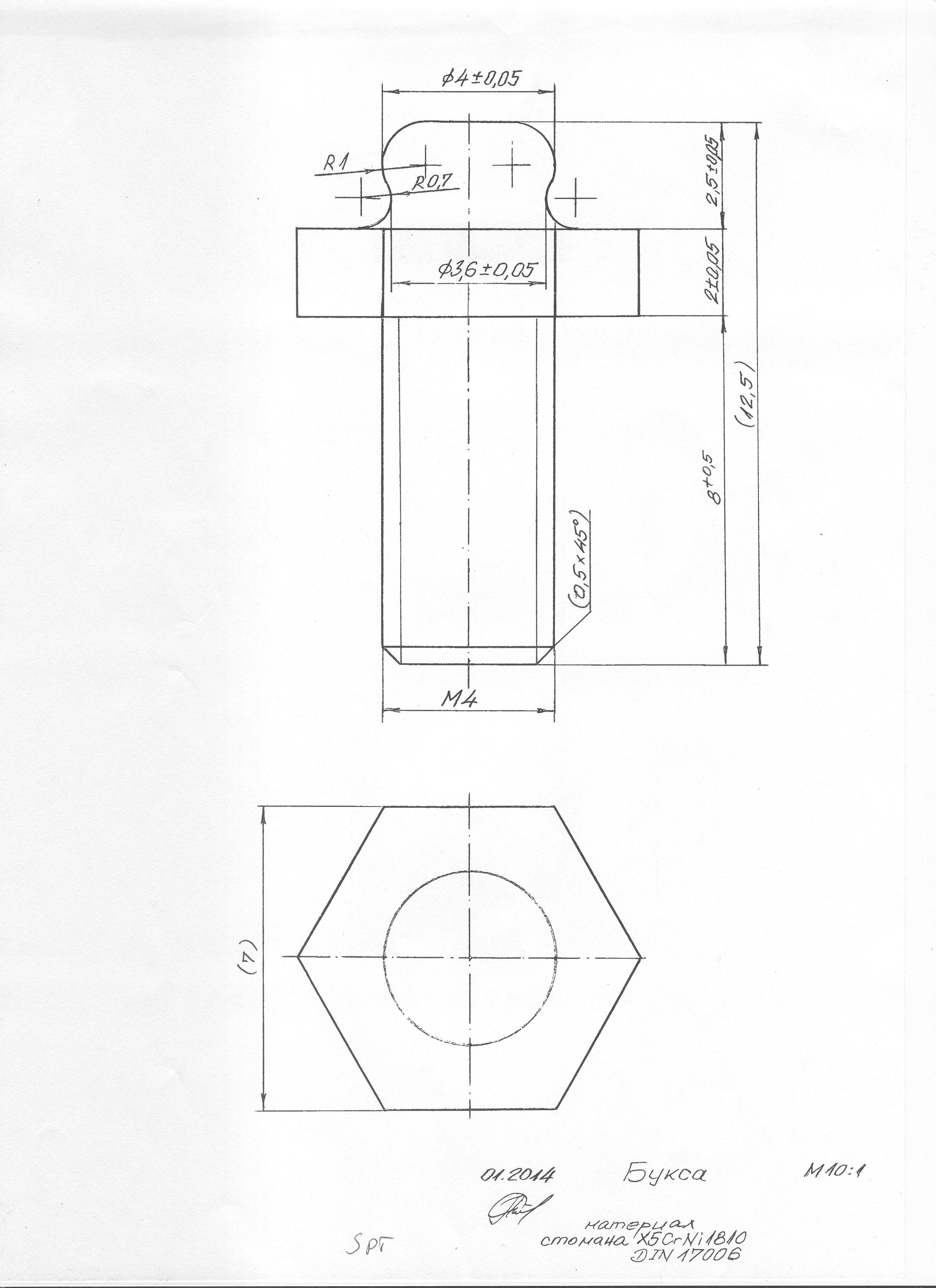

Ето го детайла. Много работа ме е налегнала и не мога да проуча фирмите какво ще искат, все още.
001.jpg [ 810.23 KiB | Прегледано 2110 пъти ]
