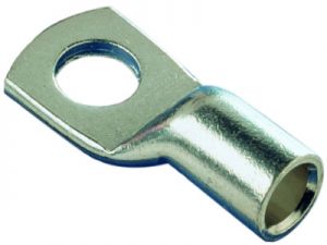

Реконструктор написа:
Така, значи сдобих се с кабеляк от една БМВ 5. :) Днес минах да си взема и един ключ маса, така и така да го сложа.
Намерих и доста дебели клеми, та да питам дали са подходящи? И още, дали може да се измисли някаква обработка да не се окисляват? Окисляването фактор ли е по принцип?
Моят съвет е - махни тия гадни отворени непокрити обувки и си купи покрити - затворени. Пак са медни, но имат покритие което пази от окисляване.

Мнение Re: Кабели, клеми и връзки
Покритието обхваща и частта която се стяга с болт.
Изглеждат така:
kab_obvka.jpg [ 9.38 KiB | Прегледано 1637 пъти ]
Съб Апр 06, 2013 12:50 am
Да, това кеото е показал isot, това е което ти трябва, ония другите са кофти, не могат да се кримнат като хората, може и чисто медни да вземеш, няма да имаш проблем. От тоя тип обувки изолирани няма, поне аз не съм виждал, ако искаш да изолираш се слага термосвиваем шлаух, от този за муфи и си готов. Такива обувки има в кабел комерс, както и шлаух дебел.

А как се кримпват тия железа? :)
Пон Апр 08, 2013 3:31 pm
С преса за кримпване. Само че ако ще кримпваш 1-2 не си заслужава - подобни, че и по-големи съм ги запоявал. Само че зависи дали се предполага да грее много или не. То всъщност с чист калай ако ги запоиш, шанса да се разтопи е малък. А и вдигне ли 400 градуса начи има и друг проблем там :)

И как точно се запоява това?
Пон Апр 08, 2013 3:43 pm
Е с поялник. Ама трябва да е по-мощничък. Може и с малка горелчица - загряваш металчето, откъм спелсканата страна (дето е дупката за болта) трябва да има процепче - през него почваш да тикаш тинола - като загрее достатъчно фикнята ще почне да поема - тикаш докато потече откъм кабела и си готов.

Абе поялник, за твоите 90 кв ли бяха баш бая горелка си трябва .. има едни поялници за такива цели, ама едва ли имаш под ръка такъв. Кримпват се с клещи, нали ти бях писал че имам такива и ще ти дам като ти затрябват, до към 300 кв си ОК, по-големи нямам :)
