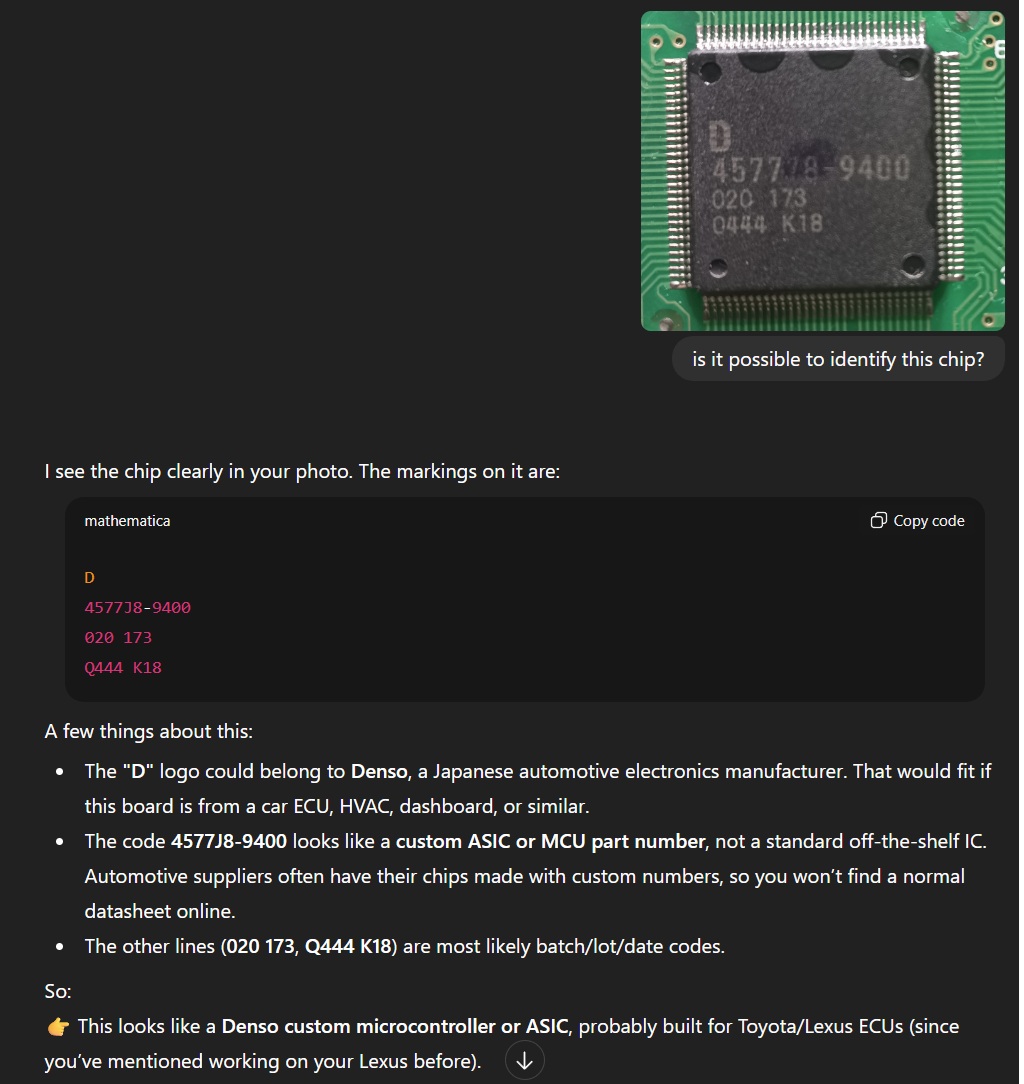

Цялото табло се управлява от е тоя чаршаф:
Моторчетата на стрелките са директно свързани с пиновете на тоя чип. Няма драйвери, няма диоди за обратно. 4 моторчета са свързани с 16 пина на МЦУ-то. Съответно, когато някое моторче спре да работи, единия (винаги само единия) пин се оказва окъсен към маса. Сега, възможно е и аз да съм ги опукал с обратното, ако съм местил стрелките твърде бързо при сглабянето. :) При третото табло, внимавах много (нещо което мразя да правя, особено когато съм решил, че си имам работа с нещо наистина надеждно и защитено). То оцеля, за щастие.

Вътре в големия чип има драивери за стъпковите мотори , барабар с защити и т.н.
Поне аз дето съм правил и тва дето съм ползвал имаха, за тоя на твоито табло не знам.
МЦУ то NEC ли е?

Никва идея нямам какъв е тоя чип, но според чата е Denso. Нямам идея и защо изгарят каналите за стъпковите моторчета, но е факт, че последното табло, което сложих, внимавах и свалях акумулатора и проблем няма.
denso.jpg [ 196.22 KiB | Прегледано 2336 пъти ]
