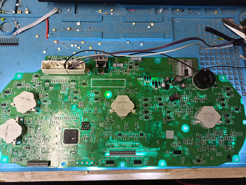

Все пак реших да не ме мързи и да пусна един дълъг пост за таблото на моята кола (20 годишен Лексукс RX). Тойота, страшната работа и надеждност, всички бием чело в пода. :D Таблото се осветява от бели LED-ове, които са по технологии от преди 20 години (когато бяха нещо страшно ново) и е нормално доста от тях вече да са умрели. Поради което реших да ги сменя за да не ми се нарушава естетиката пред очите.
Преди да достигна крайния резултат, опуках 2 табла. :D Някоя от 4-стрелки просто спира да работи. Случайна стрелка. Всичко друго си е ОК, всички светлинки, дисплея, но една от стрелките е аут, само вибрира и се мести леко без никва логика.
Първото как да е, реших, че причината е в мен, но след второто вече се вижда тенденция и трябваше да проверя за какво става дума. Оказа се, че всяко сваляне и закачане на таблото следва да се случва на свален акумулатор. :D Нулева защита, която е елементарно да се реализира.

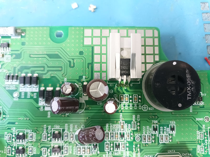

Вътре платката се захранва с някъв линеен регулатор TLE4274 V50, защипан на радиатор, който е запоен на радиаторна зона на платката. Няма винтче, няма термопаста. :)
1.jpg [ 150.49 KiB | Прегледано 2125 пъти ]

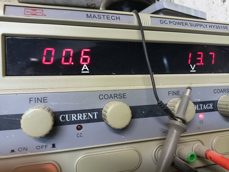

Тука на снимката вече е сменен с тъп 7805, просто не издържах да го гледам. Бърза справка сочи, че въпросния TLE4274 V50 е рейтнат на 0.4А, но ето какво показва захранването като пусна платката:
2.jpg [ 103.69 KiB | Прегледано 2125 пъти ]
Като поседи, пада малко и почва да играе между 0.4 и 0.5. Съответно, грее ЗВЕРСКИ просто. Силно съм учуден как е успяло да изкара 20 год.

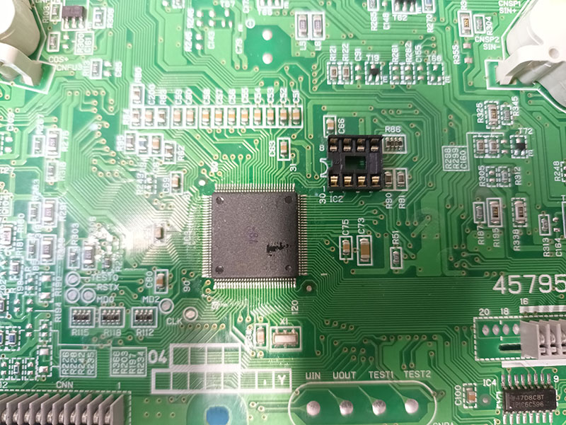

Цялото табло се управлява от е тоя чаршаф:
3.jpg [ 188.45 KiB | Прегледано 2125 пъти ]
Моторчетата на стрелките са директно свързани с пиновете на тоя чип. Няма драйвери, няма диоди за обратно. 4 моторчета са свързани с 16 пина на МЦУ-то. Съответно, когато някое моторче спре да работи, единия (винаги само единия) пин се оказва окъсен към маса. Сега, възможно е и аз да съм ги опукал с обратното, ако съм местил стрелките твърде бързо при сглабянето. :) При третото табло, внимавах много (нещо което мразя да правя, особено когато съм решил, че си имам работа с нещо наистина надеждно и защитено). То оцеля, за щастие.
Въпреки, че всичко е вързано към големия чип, това не пречи цялата платка да е пренаситена с най-различни компоненти с неясно предназначение. От другата страна има още много, но са предимно пасивни.

Рек - Тииии - 20 год Лексъс и искаш да сменяш под напрежение. Оптимист.

Ех Реконструкторе, Реконструкторе... :D
7805 няма място в автомобилната електроника... :D
Пет Ное 14, 2025 11:50 am
Мнение Re: Коли
Тоя TL ли като си свалил е в пъти по читав от кой да е 7805. 7805 е много зле от към стабилност дори да е с правилните кондензатори, като се нагрее повечко и почва да прави простотии. Грее защото е линеен, какъв модел е няма значение, все ще грее, но ти си сложил възможно най-неподходящия от към греене. Като започне да осцилира и ще замине още едно табло.
