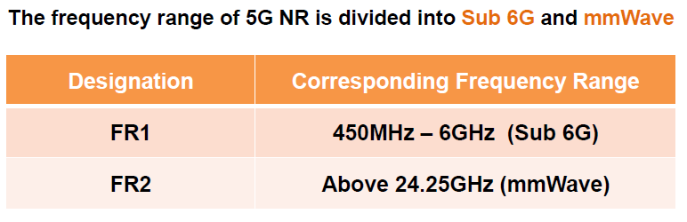

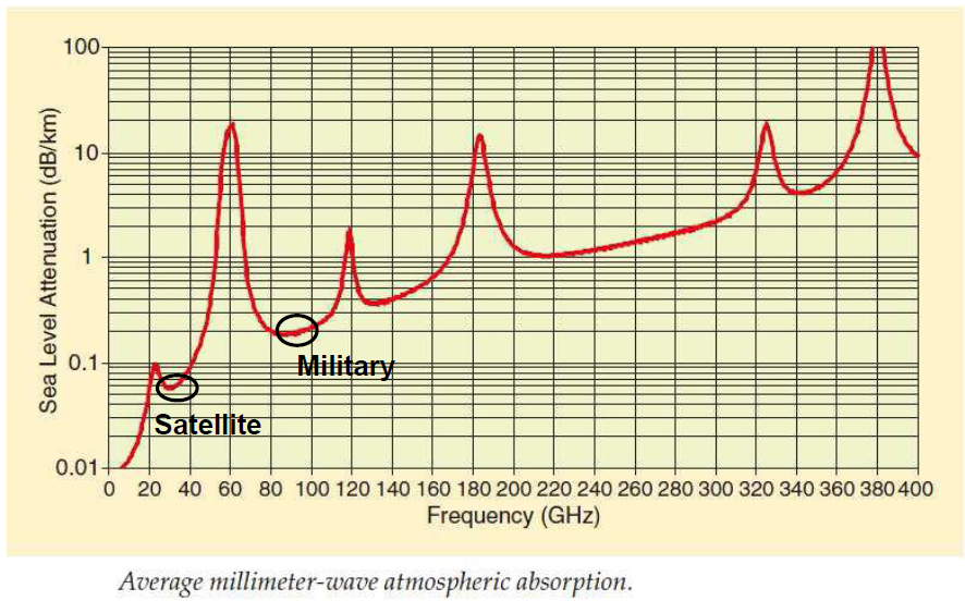

Аз мисля че в офиса го имам този документ - редовно им слушам webinar-ите

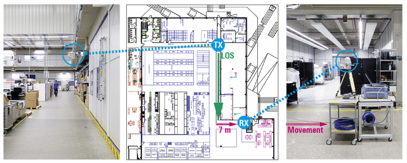

"На път" просто трябва да се забрави за mmWave! С телефона можеш да ползваш този обхват ако е сложен на бюрото и някъде в рамките на пряката видимост има обслужваща клетка. Във всички останали случаи той ще работи на sub-6GHz обхвати, което не означава че не може да постигне също високи скорости.
По долу има снимка от тестова постановка изследваща разпространението на вълните от mmWave обхвата. Предавателят TX излъчва на 5,8 и 38 GHz. Приемника RX се движи 7 метра в указаната посока. При напускане на LOS зоната сигналът на 38GHz изчезва напълно. В Sub-6GHz обхват обаче връзката продължава да е възможна.
Затова и се опитвам да кажа че този обхват за мобилно устройство като телефон е някаква екстра която е доста съмнителна. И енергоемка за батерийно захранване. Виж всякакви рутери, телевизори, компютри които се намират в помещение с подобна клетка могат да се отърват от кабелите.
