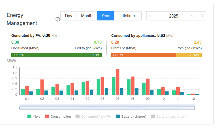

Един слънчоглед трябва да бачка минимум 1000 часа годишно. Иначе изобщо няма смисъл да го слагаш. Така че от 150kw трябва да изкараш поне 150MWh годишно. Ето ти реална картинка от тая година:
Screenshot from 2025-12-08 09-34-13.png [ 44.45 KiB | Прегледано 1032 пъти ]
Това ми е от село, 5.4kw панели на 5kw инвертор и имам 6.2-6.3MWh добив. Без експорт, само лична консумация което значи че съм хвърлял, демек добивът можеше да е повечко... Но и на това съм доволен. На картинката се вижда как се разпределя консумацията през годината. Даже може да видиш дневна/нощна каква част минава през батерии.
Но при всички случаи трябва системата поне трябва да се проектира с батерии. Може по-късно да се сложат, но трябва да са предвидени. Щото иначе може да се наложи да се сменят инвертори и едни пари да отидат в кофата.
Фактурите задължително трябва да се прегледат. Ти ако сложиш сега електромер трябва една година да го чакаш да натрупа данни. Тъй че виж фактурите, но пак трябва някой който разбира да ги разчете. Щото цените са почасови и с малко сметки може да се види как е разпределена консумацията спрямо пиковите и офф-пик часовете.
Електромер също не е лоша идея, обаче трябва една година да го чакаш да се съберат данни...
Пак ще кажа, най-добре някой който е в час със слънчогледи и системи трябва да види подробностите. Изглежда просто, ама винаги има много детайли. Дали има достатъчно място, дали има засенчвания, какви изложения да се ползват. Не е без значение и дали може консумацията да се променя, щото тия 100kW къде отиват? Ако отиват в топлина, хм... идея си нямаш какви ядове има с охлаждания. Ние тук имахме 30kW сървърно, зимата трябваше да се охлажда помещението, а климитиците отказаха да работят в режим охлаждане когато навън температурите са ниски. Има мнооого мотики... Аз не бих се наел да ги настъпвам, мисля че и по твоите сили не е (без да се засягаш).
