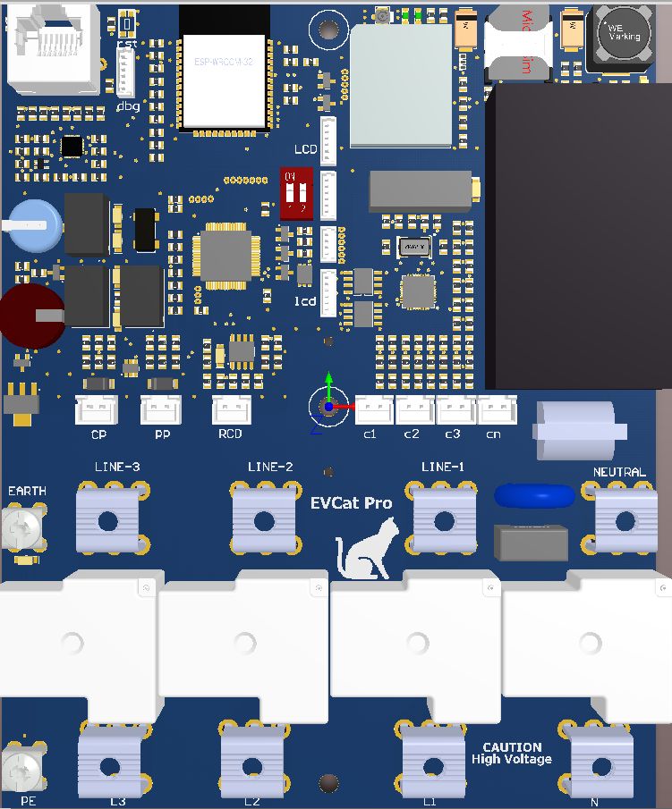

от филма - бавните "зарядни"( в кавички )
не са 22 kW, а 21 или 7 kW на фаза
които малко коли позволяват максимума
( реално бавното зарядно е в кутията на батерията, а онова на стената е само "контактор" с дефектно токова защита и "електромер" )
нящо такова
( неосъществен прототип )
EVSE.jpg [ 116.98 KiB | Прегледано 910 пъти ]
