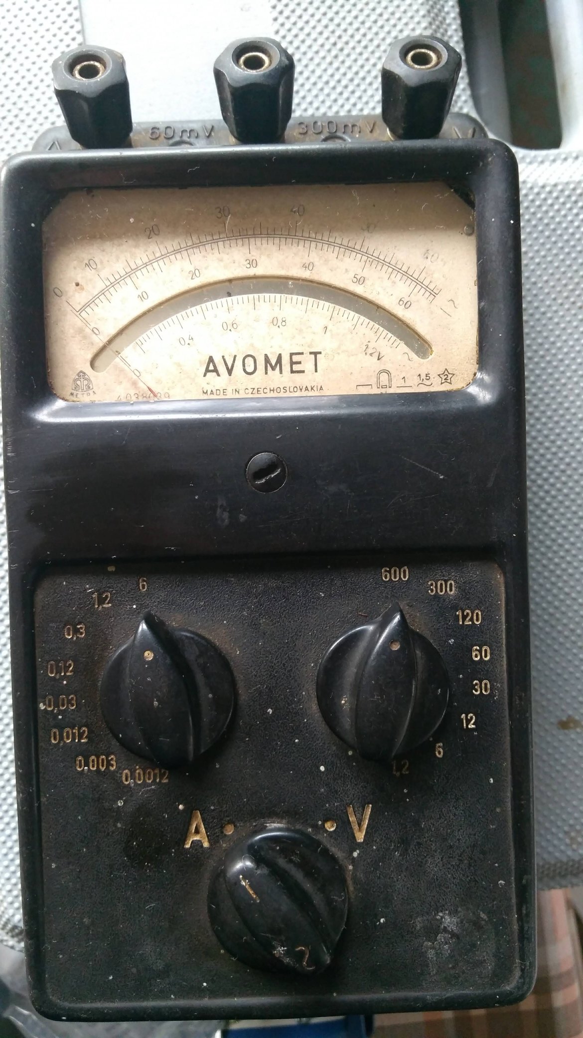

Перфектно работетщ...

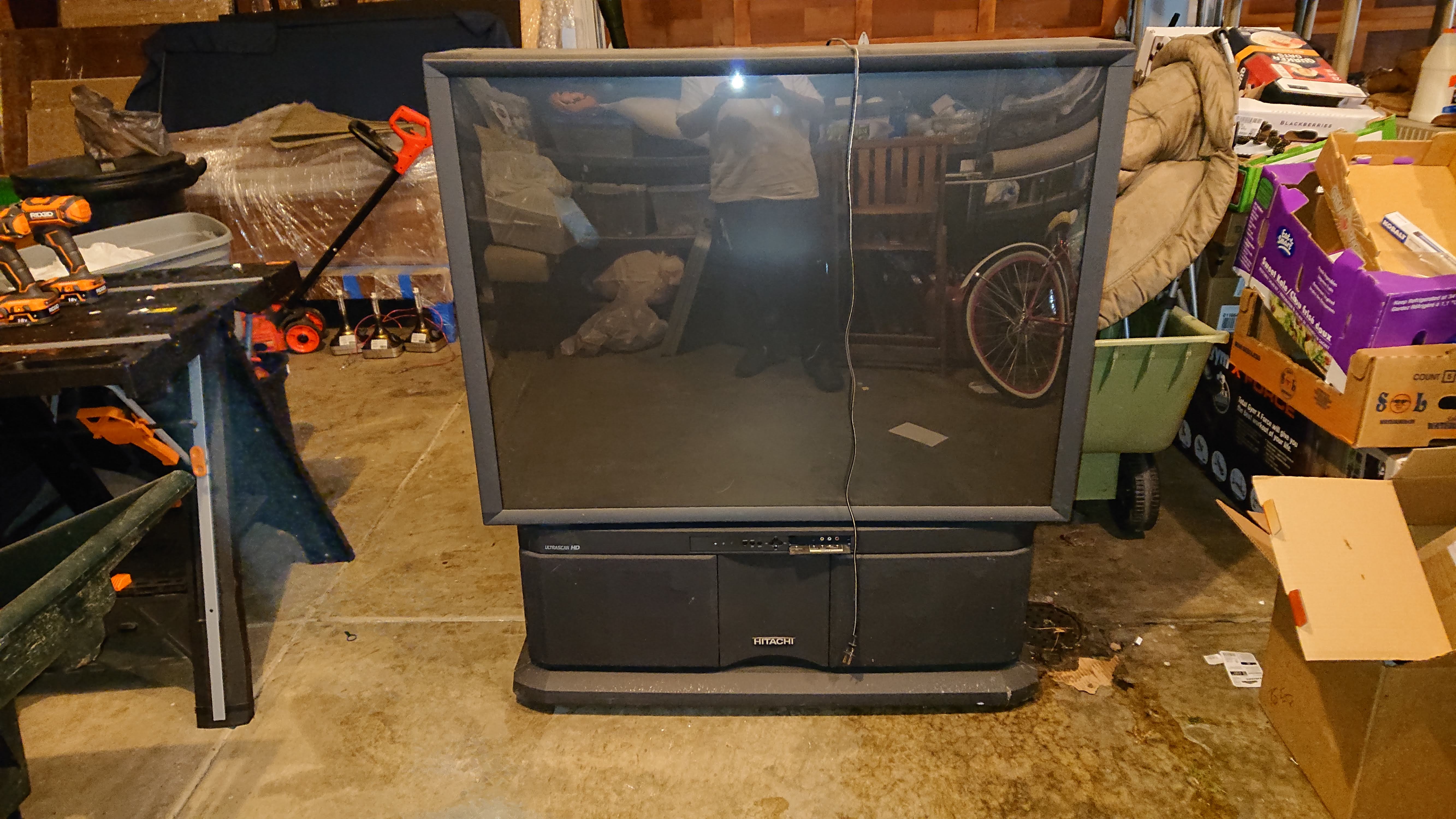

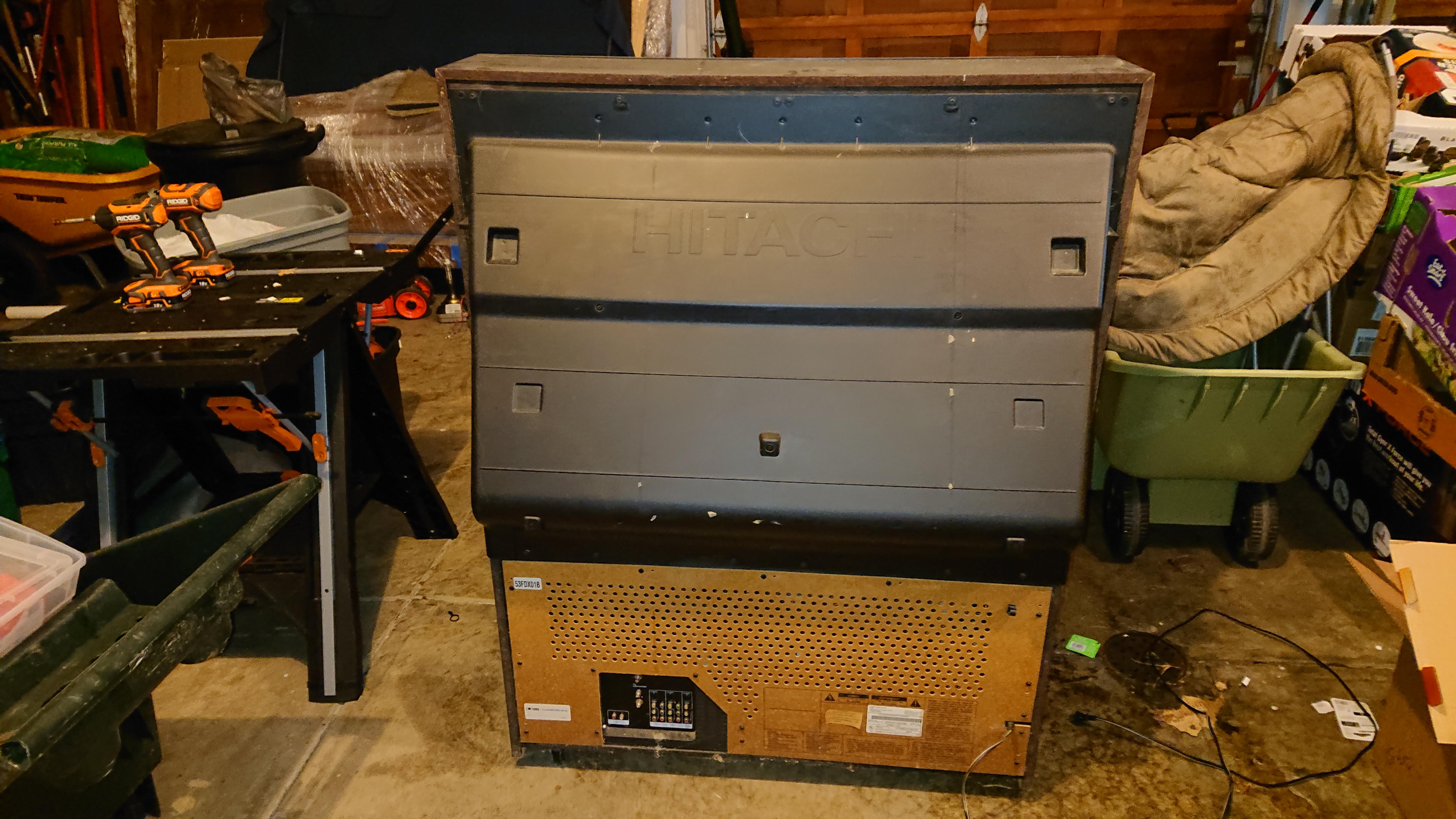

Старичък но не чак дърт 1992-ра, но на някой тук може и да му е батко.
По късно ще пусна линк към разкостването, такъв съм ремонтирал, не точно на този производител, но никога не бях отварял самото ЕЛТ. Интересно решение, не се бях замислял как е направено. Течността е някакво масло, не го очаквах да е там и все още е по пода, няма да мине без сапунка :)
Снимки : https://drive.google.com/drive/folders/ ... sp=sharing

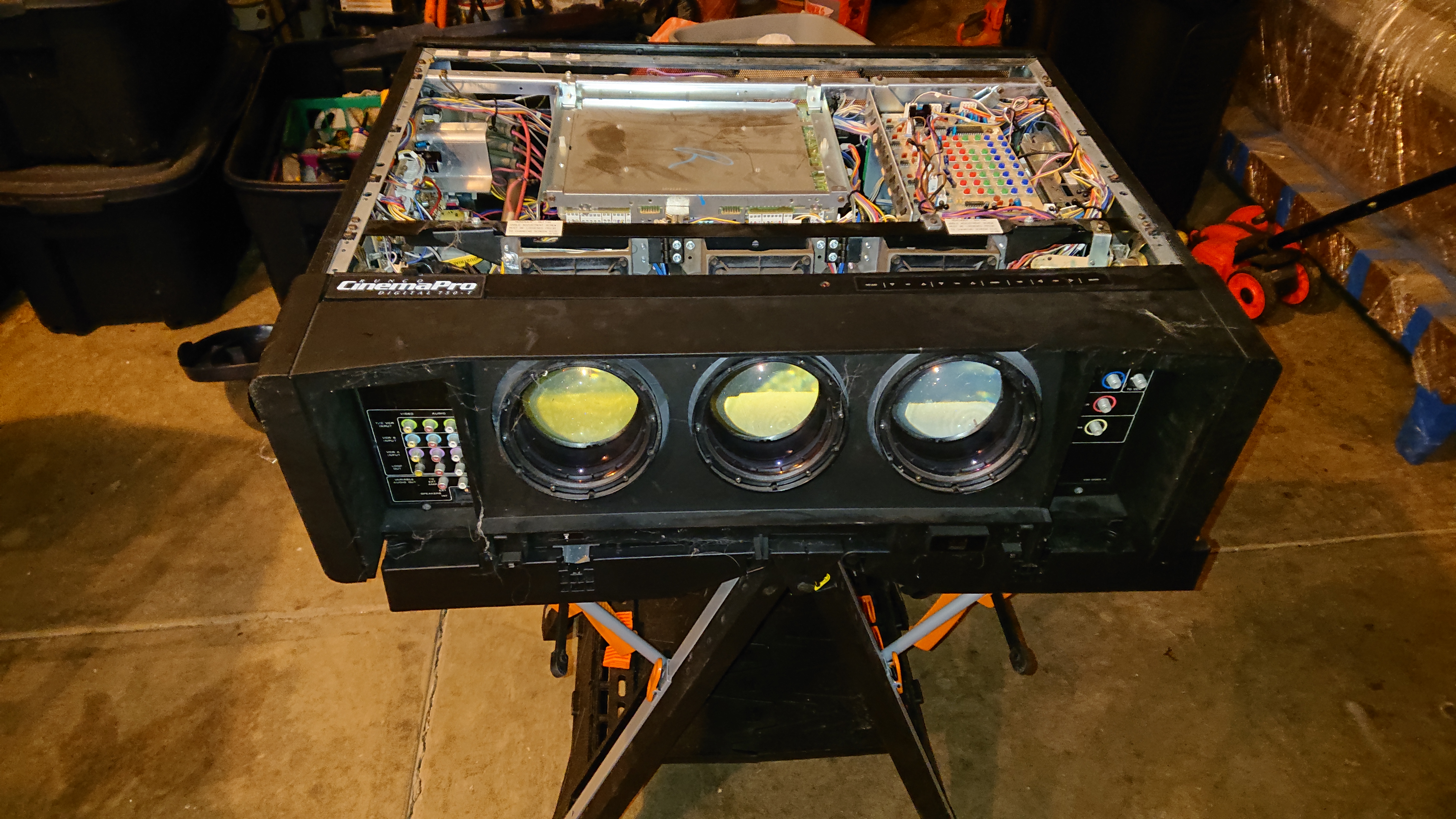

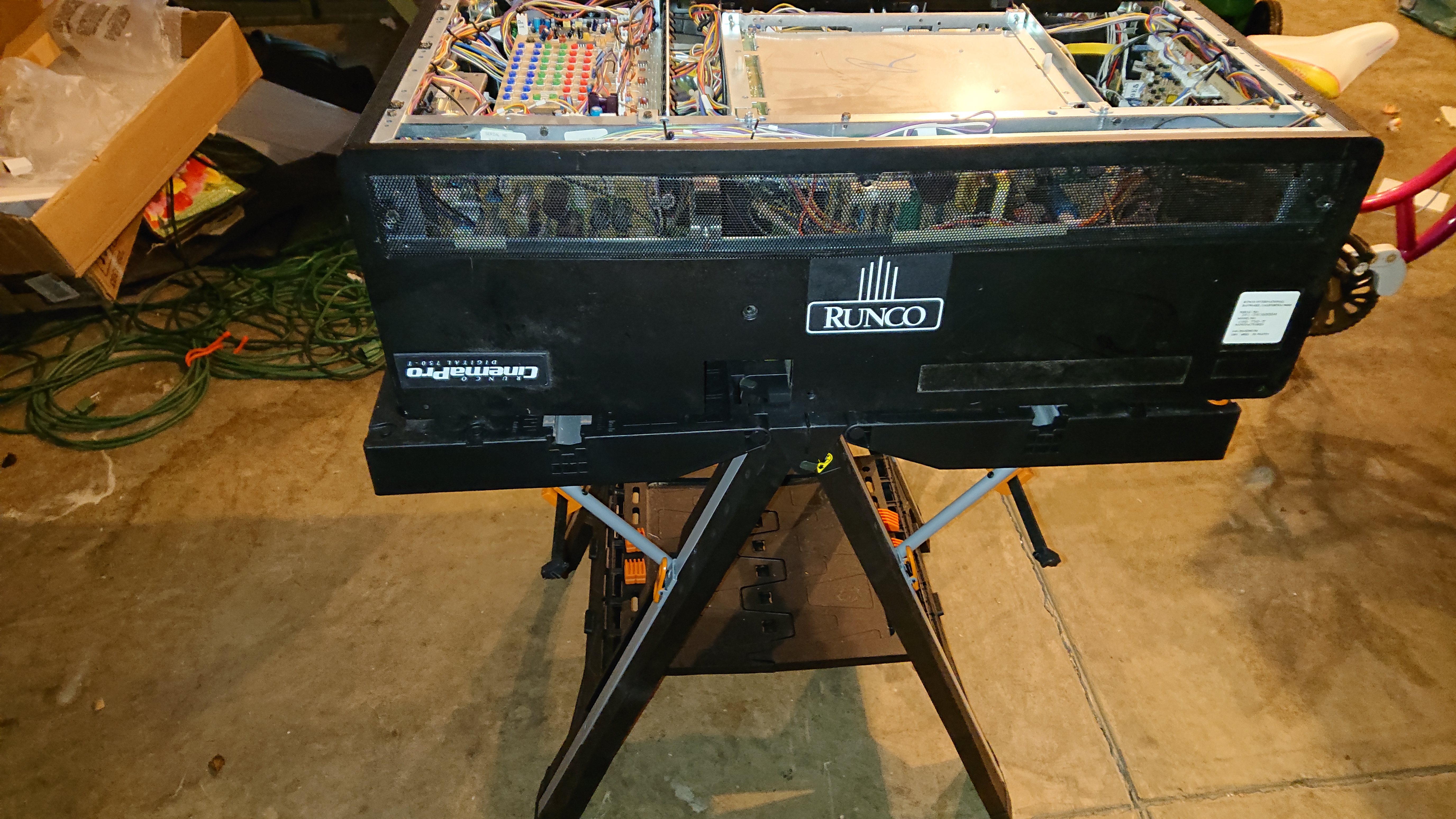

И следващата жертва на почистването, това е по-ново, 2000-та, и то е прожекционно. Дали заради производителя, или заради разликата от 8 години и по-съвременната елемента база, но изглежда доста по-прегледно и прибрано. ЕЛТ-то са по-малки, сходна конструкция като другите, отново масълце тоя път вече нямаше изненади, интересно че стъклата пред тръбите са цветни, но само зелено и червено, или там луминофора лъчи в по-широк диапазон, или си е същият но са решили да го подобрят с филтър. Настройките на тръбите са по-малко, ТХО-то е едно и директно отива в тръбите. Този до съвсем скоро работеше, дори може би и преди да го разглобя работеше, не се сетих да го пробвам.
Ето и от него снимки : https://drive.google.com/drive/folders/ ... sp=sharing

Маслото го играе леща, или е за охлаждане?
Нед Май 05, 2019 2:23 pm
Мнение Re: Носталгия
течността е оцветител - RGB.
кинескопите са с бял луминофор, минават през течността и през прожекционната оптика отиват на екрана. относително елементарно, но все пак си има механична и оптична прецизност. защо е мазна - нямам идея. как Тони е отрил че е мазна - досещам се.
първите 'дигитални' принтери на фото-хартия бяха на подобен принцип - CRT с голяма резолюция, оптика, оцветяващ диск и се експонира на фото-хартия.

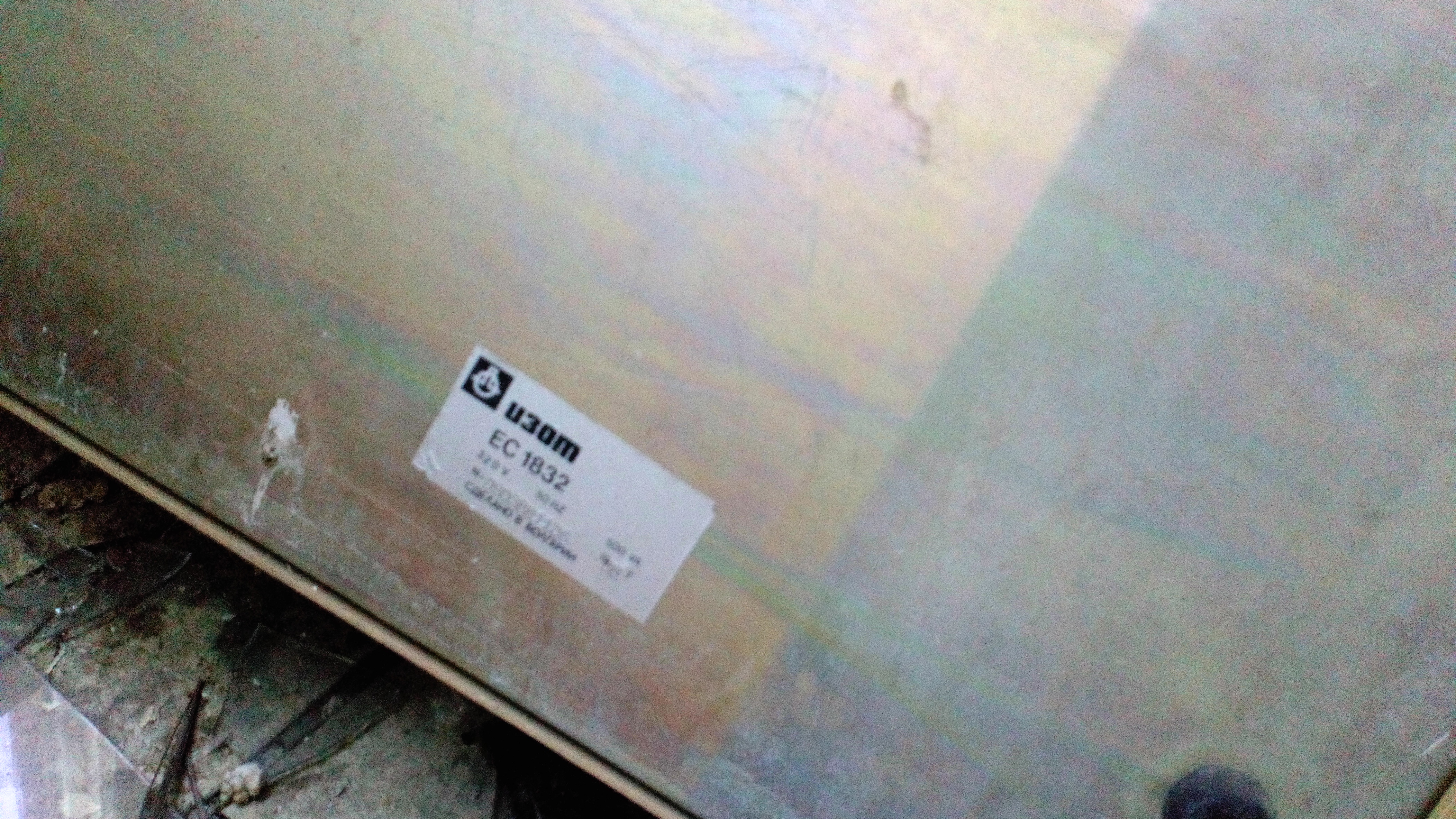

имам изот

Дедо това в американско, да го докарам до БГ ще струва повече от самият него като нов :) Жал ми беше ама имам заповеди, трябва да разчистя. Проекторът не е работил поне 10-на години, докато го разглобявах видях едно чипче леко спукано, около хоризонталното, не знам то ли е само причината. ТВ-то обаче работеше до преди година, тогава са го сменили с модерно и това е било пенсионирано. Казват спряло да работи, ама на мен не ми се вярва :)
За течността не с ебях сетил че може да е оцветител. Със сигурност е част от оптиката, стъклото отпред е вдлъбнато, също предполагам служи и за охлаждане, на ТВ-то нямаше ребра, но на проектора корпуса в който стои всеки кинескоп е оребрен. Интересно в единият цвят на проектора имаше доста утайка, сега се замислям че може да да е било оцветител. Луминофора на различните цветове изглежда различен, и кинескопите са с различни надписи, предполагам не разчитат само на течността. като казвам кинескопит еима мпредвид точно тях, те са от един производител, а асемблито с маслото и оптиката е от друг.
За лещите ми е жал да ги изхвърля, ще ги набутам в някое ъгълче, на хитачито са пластмасови, но на проектора си е стъкло.

Също така ми е интересно как точно се получава наслагването на 3-те отделни съставки, без да се получава разминаване? Ако двата крайни кинескопи могат да се насочват, то заради ъгъла прожекцията им ще е леко разтеглена спрямо средния.
Вто Май 07, 2019 11:32 am
Ами ЕЛТ. Можеш да коригираш геомерията на всяка поотделно. Ако се постараеш, резултатът е повече от добър.
Вто Май 07, 2019 11:44 am
Е това трябва да става автоматично по някакъв начин, щото юзера трябва да може да си променя фокуса самостоятелно, спред зависи какво е разстоянието между екрана и прожектора.
Вто Май 07, 2019 11:47 am
и прожекторите и екрана са фиксирани
а маслото предполагам играе ролята на оптична връзка, т.е. намалят преходите стъкло-въздух-стъкло които имат различен ъгъл на пречупване, докато прехода стъкло-масло-стъкло няма такъв (имаше някакъв фокус в който стъклена чаша потопена във вода се вижда но потопена в олио изчезва напълно) , което предполагам правят за да намалят дефектите по картината
