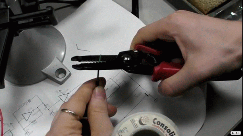

Тази радва! Не познавам много, да не кажа - само една млада жена - която знае за какво служат тия неща от клипа и има въобще желание да научи и направи нещо различно от написано в учебник.
Абе вие двамата да не сте тръгнали булка да си търсите тук? :P
ПП май само една г-ца/г-жа си имаме тук наистина, за цвят - да не ни заклеймят, че ги дискриминираме :cry:

velio написа:
Що се смееш бе.

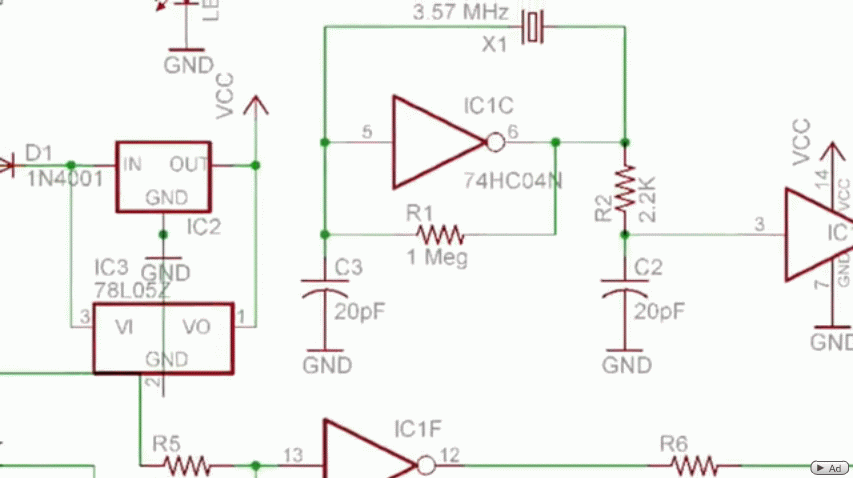

Па смея се, щото схемата, дето така уверено я запоява е грешна.
Цитат от коментарите:
Why is she unscrewing at 13:00?
Та самата спойка е добра, е можеше да е по-хубава, ако беше изрязала мустаците на елемента и беше допряла първо тинола, а после поялника, но и аз съм имал кофти дни и спойките ми са били по-грозни от нейните. Принтирала си е схемата пред нея и не й прави впечатление, че генератора е объркан. За това и я пльокнах мацката тук в Хумор. По всяка вероятност, мацката е поставено лице, а пича с камерата, й е наредил елементите да ги запоява.
Иначе браво. С тона, който обесняват как работи GSM мрежата, за момент ме накара да си помисля, че разбира за какво говори.
Хайде признайте си. На кой му направи впечатление, че схемата е грешна(схемата се вижда, на следващия кадър след сцената със запояването) или гледахте мацката :)

Не знам как успя с тая скорост, дето нищо не показват реално да разбереш, че е грешна. Единственото, което се забелязва за времето на тоя кадър-два (на пауза), че куца със сигурност е IC3 ... абе там има някаква линия през нищото, но силно ме съмнява, че са показали разбираш ли тооочно същата схема, дето я запоява, макар и да има някакъв генератор на нея... Колкото до поялника, тинола и увереността в запояването - е, колкото толкова, може и на нея да й е крив ден. Поне не писка, че поялника е горещ. Нито нещо за ноктите. Или нещо такова.
Може и да знае какво прави, та ike, ако ще доказваш обратното - направи го с нещо по-ясно от тоя кадър, че иначе ще го прочете някоя върла феминистка това твойто изказване ще го вземе за заяждане, та ще те гони до гроб ... или венчило. И пак до гроб :lol:

..че куца със сигурност е IC3 ..
Не куца IC3 :) масата за я прекарали през самия елемент...
А относно мацката - тая съм я гледал в ю туб в друго предаване (търсете: adafruit), и съм останал с впечатление че разбира (даже знаеше как правилно да среже детайл с ножовка :D ) :)

ike, да, за същото говорех.
Абе може и професионалистка да е, от всичко да отбира :D
Едит: А такова начертаване не е грешно от гледна точка на ERC, ще мине, защото връзката реално съществува и към GND и на двата елемента. Просто е грозно като погледнеш схемата. Друг е въпроса ако се вижда нещо, което куца в самата схема.

Схемата ме усъмни дали ще е грешна ... ако на кварца погледнеш като на индуктивност, обратната връзка си става точно положителна. Инверторът обръща фазата на 180 градуса, после още толкова е от делителя кварц | C3. И силно усъмнен го заклепих набързо с 4 МХз кристал. Ми работи си :)

И този генератор може да проработи само с HC/HCT. Много Х работата...

Cekins написа:
To на схемата така си пише. Иначе с 1МОм е ясно как ще се вкара в линеен режим TTL елемент 8)

bateAz написа:
Махни Р2 и С2, ще работи ли - да. Махни сега С3, ще работи ли - да. Махни и Р1 и ако имаш останал фюс(йонно замърсяване) между крачката интегралката или кварца пак ще работи. Оказа се, че на генератора му трябва само кварца и инвертора. Но така ли е правилно да се прави - не.
За да е вярна схемата трябва 3-то краче на интегралката да е свързано там, където е свързано дясното краче на кварца, а дясното краче на кварца да е свързано там където е сързано 3-тото краче на интегралката. Е и Р2 можеше да е 220К, а Р1 да е 10М, но това не са чак толкова фатални грешки.
