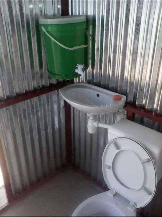

Мнение Re: Соларно отопление
green.jpg [ 50.25 KiB | Прегледано 2204 пъти ]
Сря Яну 25, 2023 9:21 pm
Мнения: 3202
:D Трепач :D :D :D
Сря Яну 25, 2023 9:23 pm
Мнения: 351
Местоположение: Бургас
Малко високо са монтирали зелената кофа, в която трябва да пикая, че да си умия ръцете, ако съм французин (щото си пикаят в ръцете), че после и да пусна "водата" от казанчето... :D
