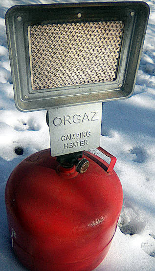

Да бе, изгъзици! За 50лв си решаваш проблема :)
IMG_20210121-M.jpg [ 48.46 KiB | Прегледано 1868 пъти ]
Чет Яну 21, 2021 1:18 pm
Мнение Re: Коли
И един меджик моп за да попиваш реките стичащи се от стъклата и си готов.
А и ще бъдеш атракция на пътя... :mrgreen:
