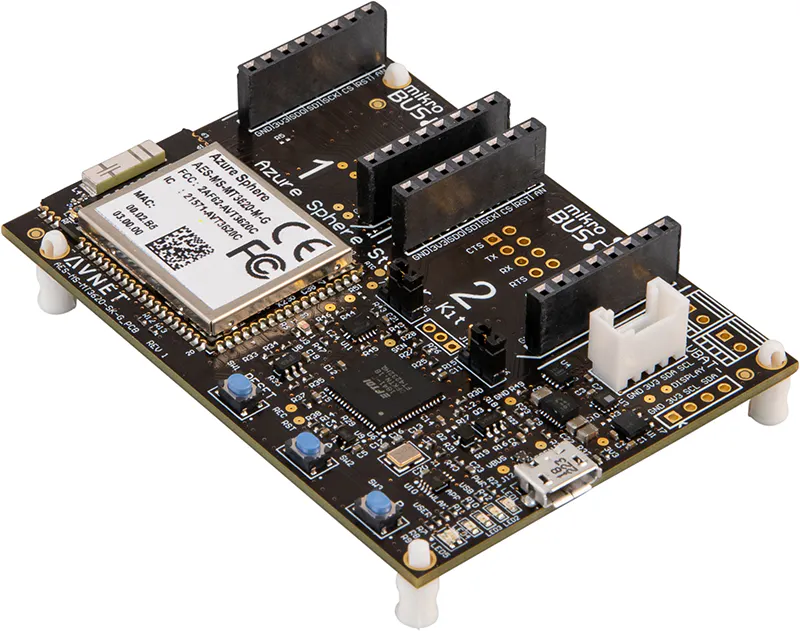

Мнение Re: The Internet of Stupid Things
ето ти "жив" пример за концепцията
модул - линукс firmware - user application ( C,C++,POSIX, ARDUINO, microPython )
рекламата беше за милиони $, подариха 50к платки
ама - найсе - обвързване с $M и лоша интеграция ... умря
но работеше със същата "концепция"
забравих линка https://www.hackster.io/news/the-azure- ... 2dc546eac7
Миро, фискалите са ясни - аз говоря за масовия IoT
макар че Да текс купиха онея Андроид пляски и имат и продават продукти с тях
Аз лично драма нямам :D
Пет Фев 16, 2024 10:39 pm
