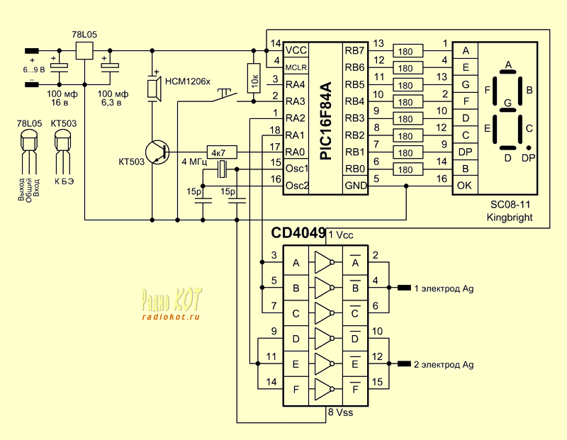

Благодаря ти много ,слагам схемата дано стане .

бе антисептичните свойства на сребърните йони са си башка, ама микроконтролер за една тъпа електролиза....
