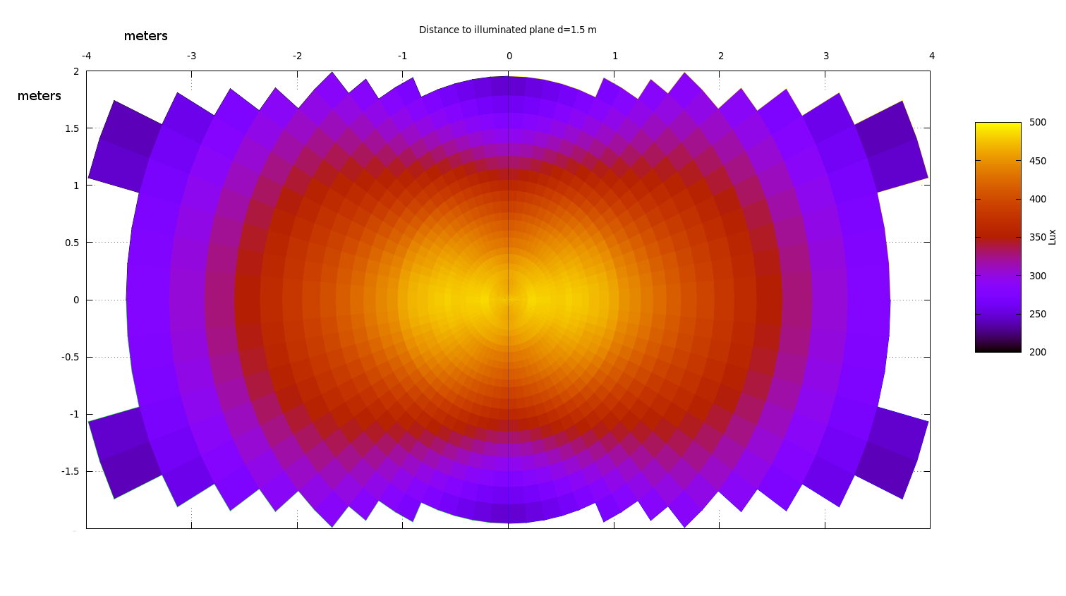

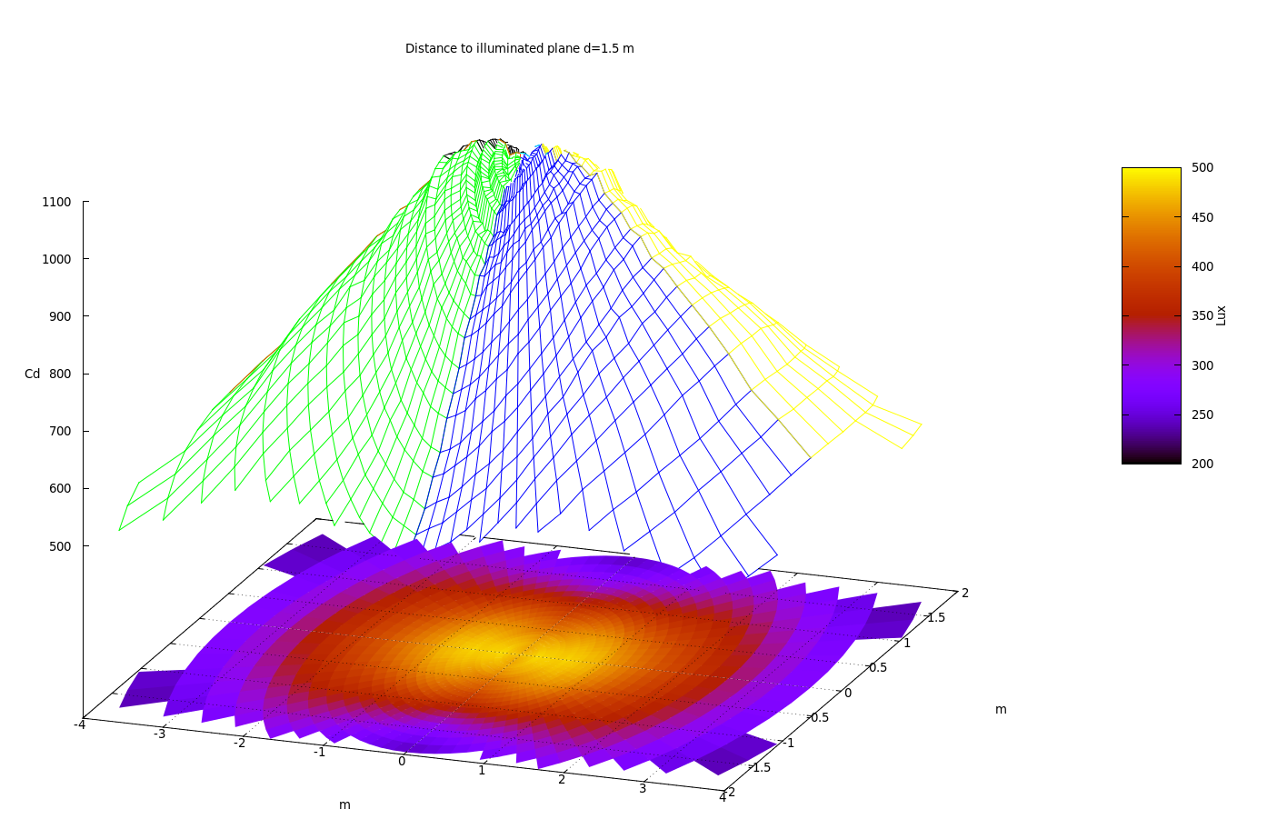

За чисто визуализиране на данни има и един проект GNUPlot. Аз наскоро се заиграх с него, покрай избора на осветлениe за работилницата. С помощта на един инструмент QLumEdit, малко awk скриптче и GNUPlot успях да изчертая следните графики от EULUMDAT файла на осветителното тяло:
2d-sim.png [ 235.52 KiB | Прегледано 3720 пъти ]
3d-sim.png [ 323.58 KiB | Прегледано 3720 пъти ]
