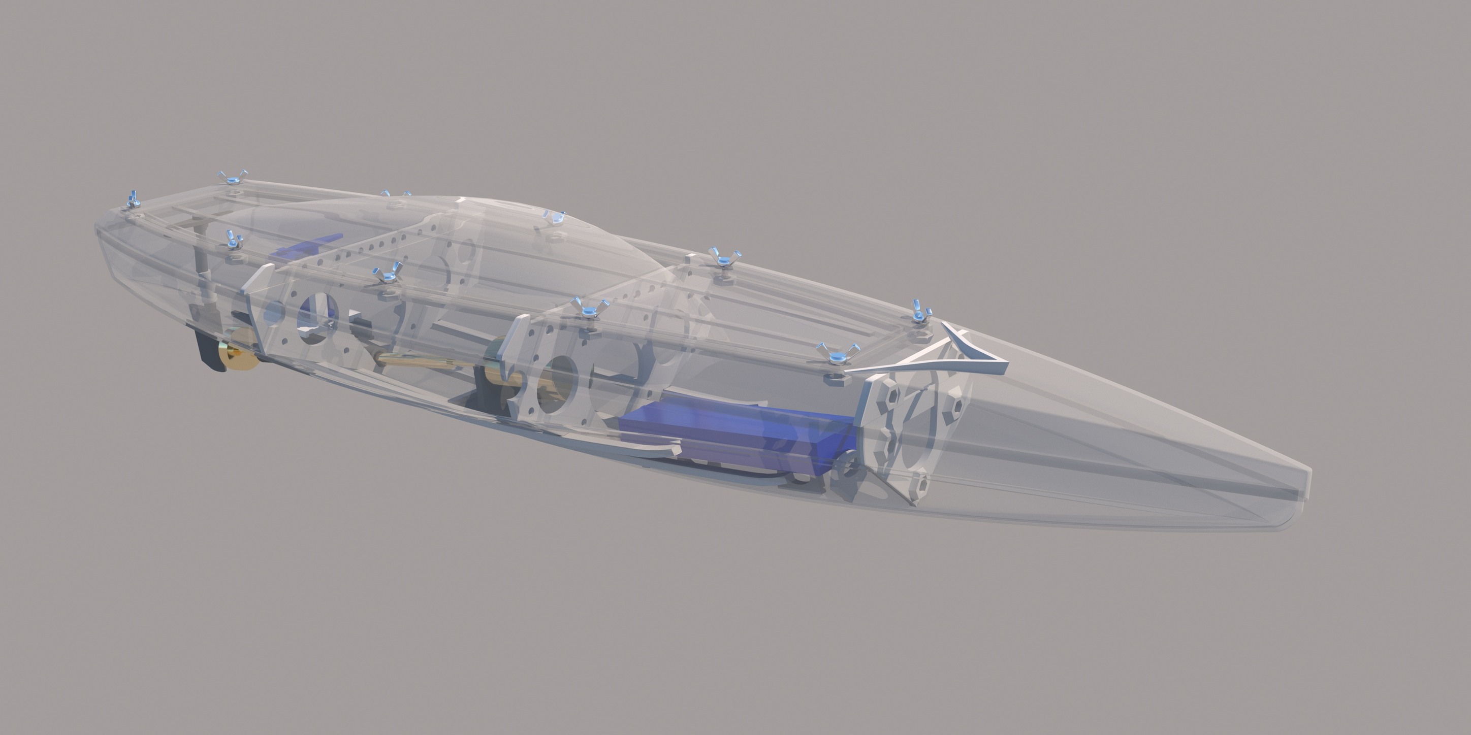

Мисля че трябва да бия цената от 100 кинта. Имам модел да, мога да измеря площ и площ на проекцията. Болтовете са за да може да се отваря. Верно са грозни, но не се и мъча да ги скрия :) Това е проектът за 3д принтиране, който показва как болтовете притискат капака.
boat.jpg [ 232.18 KiB | Прегледано 3028 пъти ]

Ами едно време като правихме не се отваряха, имаш няколко отсека, за двигател, за резервоар че, за електроника и толкова.
Така както си го замислил с болтовете ми се струва губиш не малка част от ефекта на капака. Ако го залепиш конструкцията ще е много по-корава. Не знам какъв е смисъла да се отваря всъщност, то не че няма но ако предвидиш достъп през няколко отваряеми отсека ще е най-добре, естествено трябва да мислиш тях как да ги затварящ надеждно ...или пълниш обема с пяна с голям коефициент на експандиране, това почти не променя теглото.

Ааа аз малко не съм видял дизайна ти, то само капака е на винтове, аз мислех че целято горно тяло го хващаш на болтове. Ако е така според мен.
Чет Май 16, 2024 11:07 pm
Мнения: 322
Мнение Re: Термо/вакуум формоване - аджеба какъв им е проблемът?
Да, само за отваряемата част.
