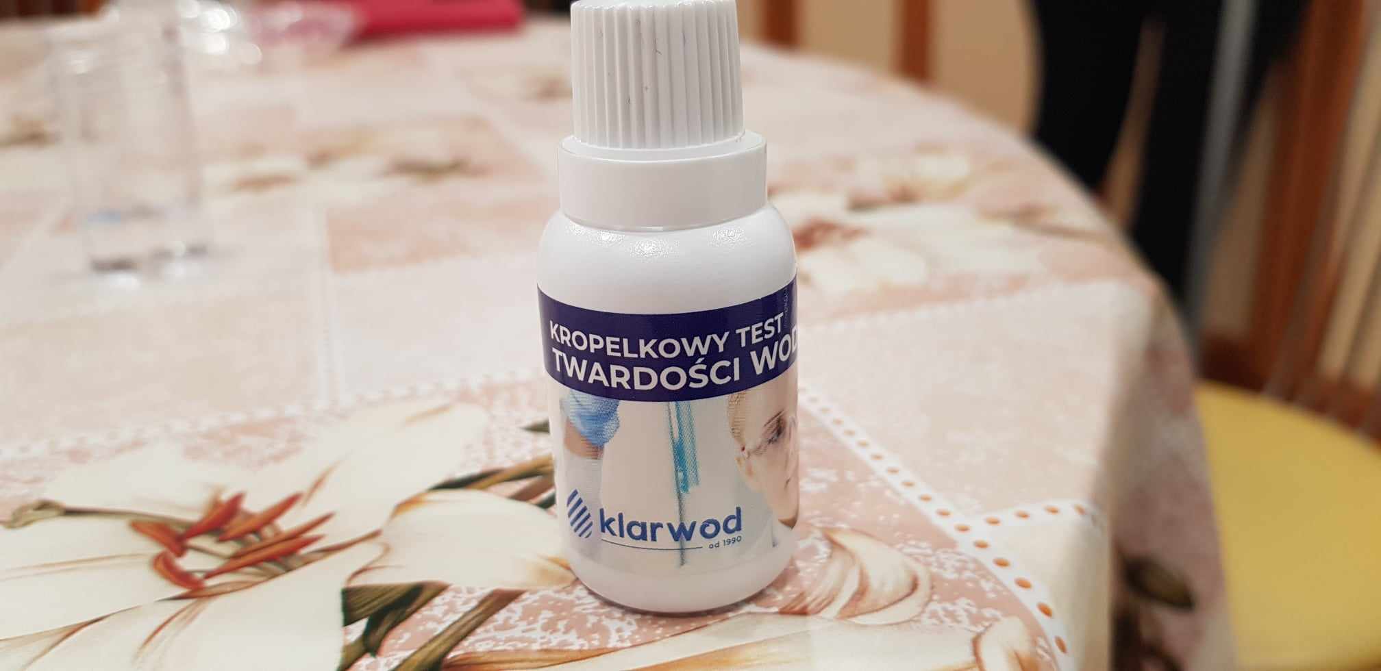

Ето я мойта мерилка. Работи перфектно. Важно е водата да е точно до мярката - ама точно, че теста се основава на количествени съотношения.
Мери в германски градуси.
По повечето таблизи, максимума на тая скала е около 25-26, а нашата е 33!!!
По сайтовете на някои "по-коректни" фирми си пише, че ако водата ви е над 30, трябва да използвате машина с по-голям капацитет - демек повече смола да има.
Пак по тия таблици, излиза че за нормално се приема 14-16, и при изчислението каква машина ти трябва, излиза че трябва да е с до 12-17 литра смола. Ама с нашата концентрация, трябва да е поне 30, че и доста повече.
Консумацията на сол май се запазва горе долу същата, при различните машини, и зависи най много от твърдостта на водата и използваното количество. Гледах най-евтини и най-скъпи (от една марка, щото повечето ги е срам да напишат), почти няма разлика в консумация на консумативи.
При нас излиза, че двамата с жената (ще живеем основно двамата), при 15 куб грубо вода на месец, с тая твърдост ще хабим около 1 кубик вода допълнително заради промивките и около 22-25кг сол.
Това като пари е около 25 лв на месец.
Поносимо е, ако ще има полза.
Сега пък се чудя, тия 25 кила сол на месец, като си ги вкарвам в ямата на двора, дали няма да вредят на всичко наоколо. Това много сол...

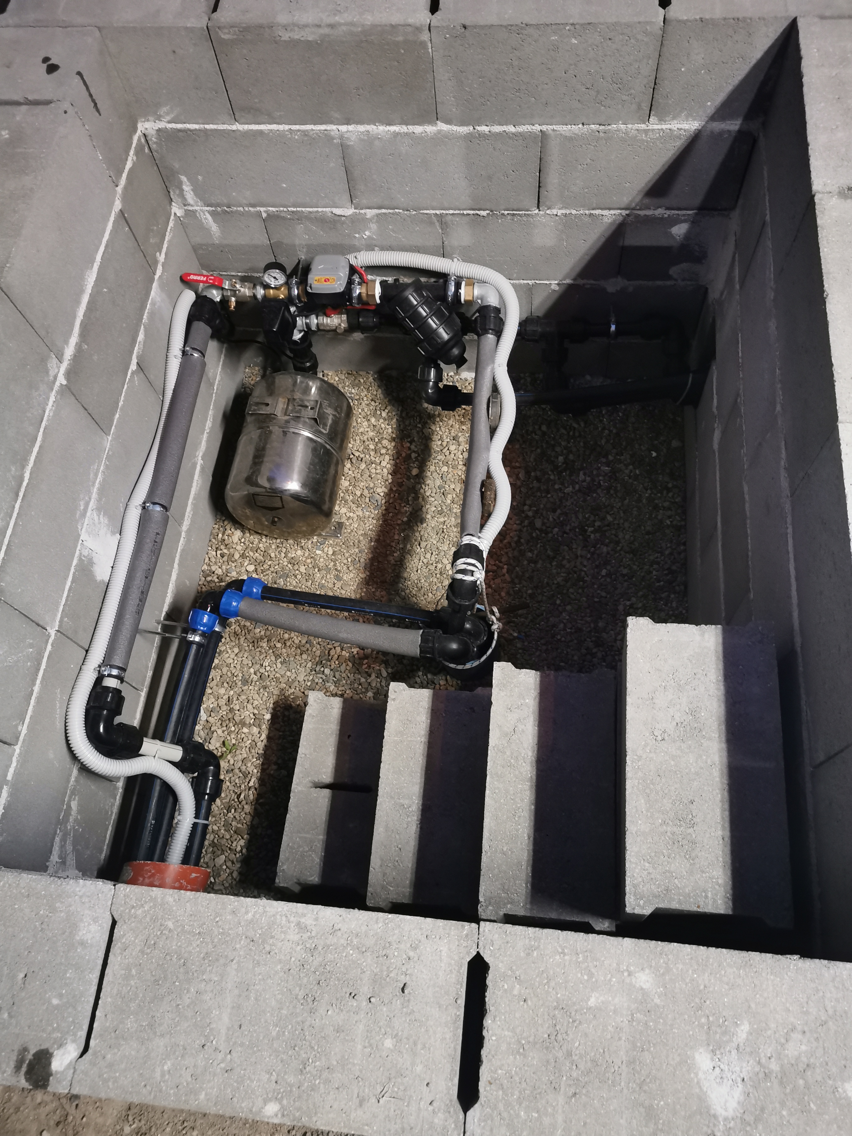

Ползвам магнити за пречистване на вода от котлен камък. Чел съм го в сп. Моделист Конструктор преди 40г и почти веднага ги монтирах на тръбите. Живея в Пловдив, жк Тракия и за 30 г от бойлера изезе 2 шепи люспи от котлен камък. Жена ми е доволна че бързо измива почти всичко от котлен камък.
Сега и не село съм сложил магнити от вискоговорители. Не съм мерил колко е твърда водата.

Това надолу в което отиват 3 тръби сондажче ли е? Нещо не схващам... освен ако нямаш и термопомпичка?
