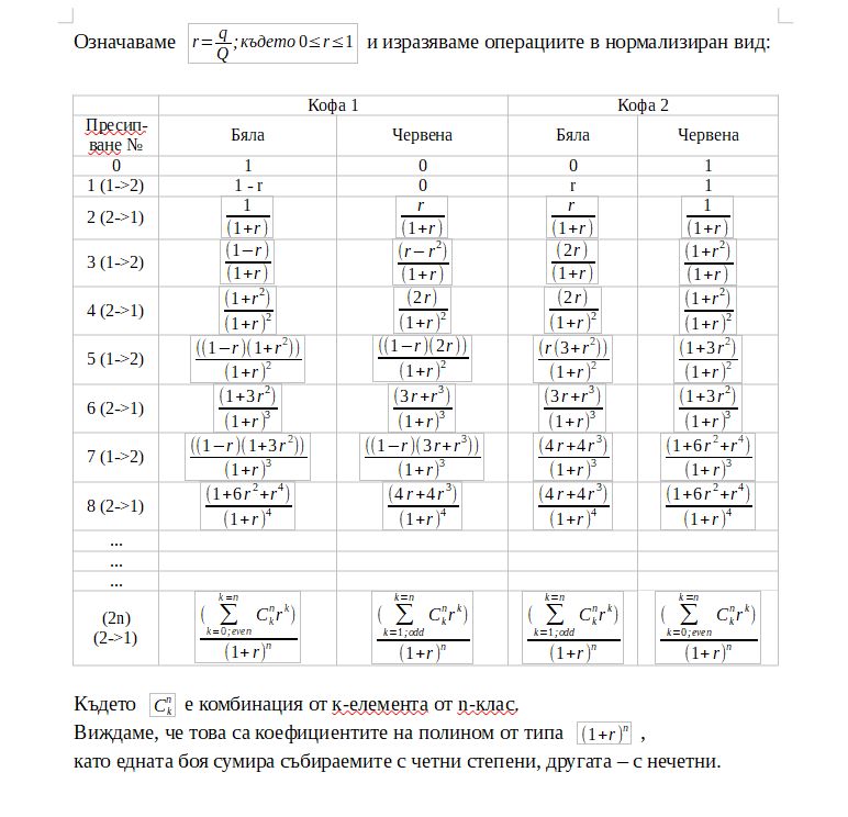

Излишно съм изтрил поста, полетата са си верни. Интересно ми беше да изведа обща формула за n-броя пресипвания от кофа във кофа.
И как боята следва полиномни коефициенти. Не се вижда практически смисъл, но знае ли човек.
Разбира се, ако става дума за смятане, далеч по-лесно е да се смята рекурсивно от предишните стойности.
За комбинациите бира и ракия, бира и водка - на времето им викахме епоксидна смола + втвърдител :D .
Ако целта е да се отрежеш по-бързо - става :) .
paints_generalization.jpg [ 88.97 KiB | Прегледано 1545 пъти ]

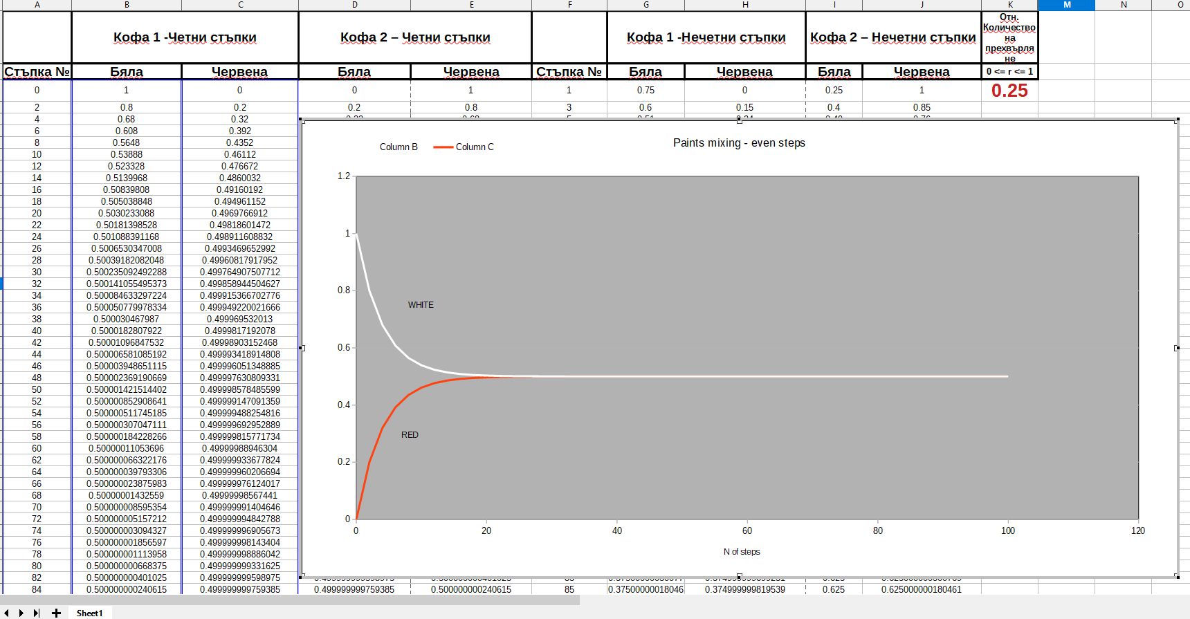

Да докажеш очевидното :) .
Прилагам LibreOffice Calc таблица и снимка на екрана при r=0.25:
Може да се отвори и с Excel. Като се променя стойността на полето K3 от 0 към 1,
се изменя скоростта на сходимост на кривите към 0.5.
Paints_mixing_even_odd.zip [49.84 KiB]
84 пъти
paints_mixing_spreadsheet.jpg [ 213.36 KiB | Прегледано 1509 пъти ]
