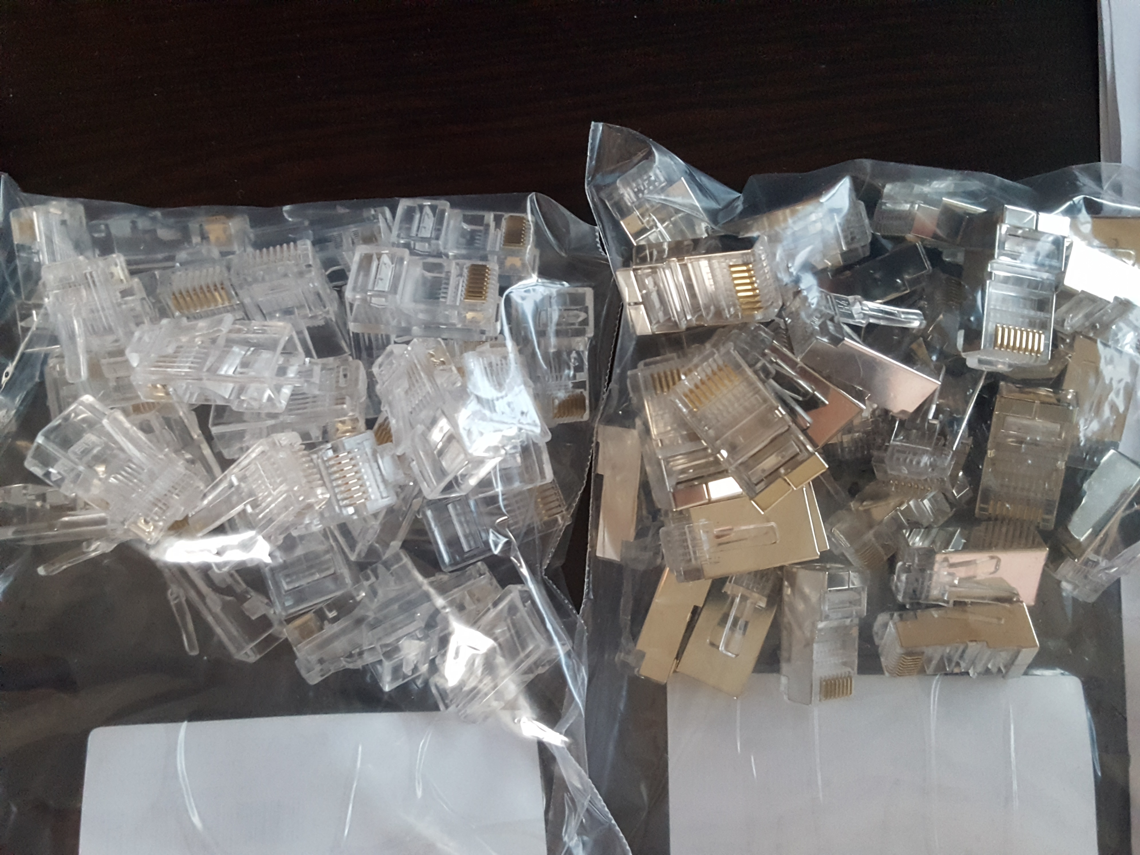

Ps66, а как се търси/поръчва куплунг за такъв многожилен кабел?
ми ... поръчваш RJ45 и кримпваш :)
не съм виждал разлика в RJ45 съединителите за многожилен или тел/едножилен (освен заради CAT5/6/7/8... )
Сря Мар 03, 2021 3:50 pm
Мнение Re: Patch cable BLACK
Мъжки rj45 се кримпват много по-удачно на многожилен кабел, отколкото на едножилен, независимо, че просторджиите масово го практикуват, заради по-ниската цена на кабела. Както и обратното - женско rj45 се кримпва доста по-добре на едножилен кабел.

stefan63 написа:
ps66 написа:
Накрайниците за инсталационен и пач кабел са различни. Разликата е във формата и разположението на зъбчетата контактуващи с проводника.

Plugs available for stranded or solid conductor, from AWG #24~#26
От комет
https://store.comet.bg/download-file.php?id=1218
Как обаче се поръчва,,,

stefan63 написа:
От комет
https://store.comet.bg/Catalogue/Product/7204/
https://store.comet.bg/Catalogue/Product/5455/

stefan63 написа:
Не виждам каква е разликата - по отношение на едножич(л)ен/многожич(л)ен,
за единия пише екраниран.
Нещо ми убягва.
няма разлика - едните стават за CAT6 - имат екран (по-скъпи), но се кримпват по същия начин

Дали има екран не се определя категорията. Има и категория 5, 5е и 6 които са shielded. То въобще има хиляда и една разновидности и означенията са леко озадачаващи (UDP, FTP и т.н.):
https://www.universalnetworks.co.uk/faq ... sftp-mean/
Cat5e, Cat6 and Cat6a are available in unshielded and shielded formats, Cat7 is only available as a shielded cable.
Иначе конекторите на Cvilux мисля, че ги водят универсални - стават и за двата типа (твърд/едножилен и флекс). Друг е въпроса, че аз съм леко резервиран към тая фирма като цяло. Питах няколко познати кабелджии - всичките казаха, че нямало значение типа на конектора спрямо кабела, всичко било едно и също ... Ама говорим за хора дето завиват винт със стотинка, та не им гласувам голямо доверие.

аз CAT6/7/8 с кабел UTP (без оплетка) не бих ползвал (за 1GB)
екранираните ги купих, защото ми изглеждат по-добре (но не искам екран заради гъвкавостта ) - кабелите са сигнални, но не са ЛАН (1-2Mhz данни щъкат на до 20...200см)
кабели рядко правя (100/1000), но никога не съм имал проблеми с тях (само patch/гъвкав/многожилен съм ползвал до 20м)
така, че всеки да си вярва на религията !
