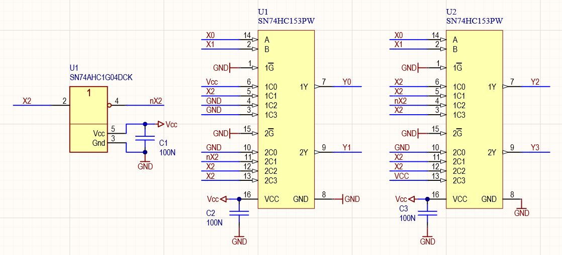

Измъдрувах нещо с два двойни мултиплексора 4:1 в TSSOP-16 и едно малко инверторче в SC70-5.
Този път мисля, че идеята е работеща, и е сравнително гъвкава.
Дано не съм объркал битовете.
П.С. С декодер и енкодер 74HC147 според мен се губят част от плаващите единици. Трябва енкодер 16:4,
а не се сещам за такъв.

Това е интересно. Мерси!
ПС. Опитвам се също да видя дали с Грей код не може да се получи дори и с цената на разместване на комбинациите или битовете в тях

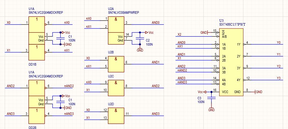

Решението с мултиплексори 4:1 е гъвкаво с това, че с него може да се направи произволна
поредица от осем 4-битови стойности, избираеми с 3 бита адрес. Хрумва ми, че би могло
тази логика да се направи на платчица - модулче и ако се смени функцията, да се смени само
модулчето. Доколко е удачно и технологично - това е въпрос за обмисляне.
Сега представям още едно решение, доразвитие на идеята с мултиплексори:
Четворен мултиплексор SN74HC157PWT 2:1 корпус TSSOP-16, Четворен AND SN74LVC08AMPWREP - TSSOP14
и два двойни инвертора SN74LVC2G04MDCKREP в SC70-6. Като площ за съжаление не е по-оптимално.
Би могло площта да се намали, ако вместо мултиплексори се използват конфигурируеми гейтове SN74LVC1G97YZP,
които са в съвсем малък корпус DSBGA-6, AND гейтовете се заменят с SN74LVC2G08YZP, в корпус DSBGA-8,
както и инверторите се заменят с SN74LVC2GU04YZPR в DSBGA-6.
П.С. Сега видях, че едната половинка на инверторите е U1A, а другата - DD1B.
Не ме съдете твърде строго, също и ако съм сбъркал някой бит. Идеята би трябвало да е работеща.

Мерси за труда който си хвърлил да ги чертаеш тия примери! Даде ми много добра насока за проблема
:drinkers:
