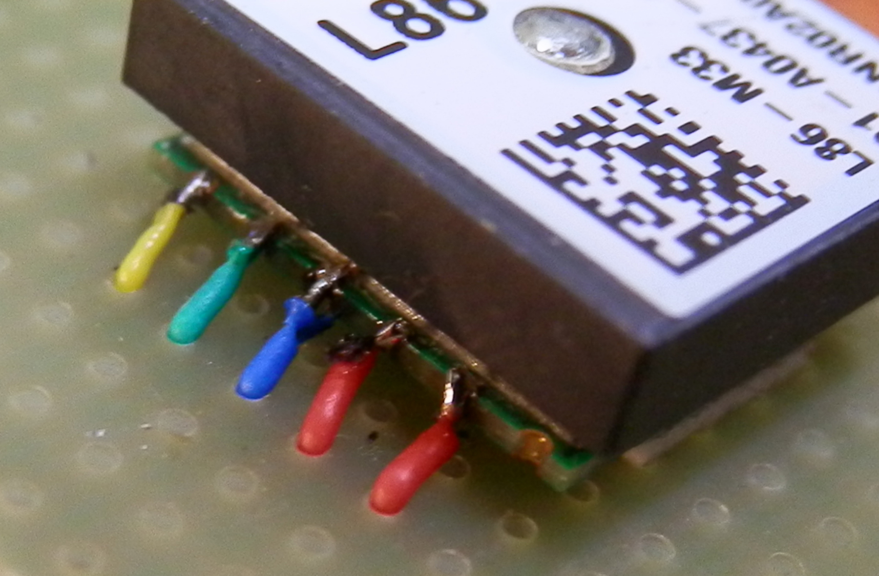

Да предложиш ГПС модул без лично да си го тествал е пълно безумие. Това е на базата на личен опит с чипсети Sirf Star III, IV и Mediatek MT3318, 3329, 3339, 3333 в ГПС модули на Telit, Locosys, Gtop и Quectel. Дори при един и същ чипсет може да има разлика в зависимост от производителя.
Въпросната китайщина въобще не може да се сравнява с L86 по параметри, а що се касае до запояването...
