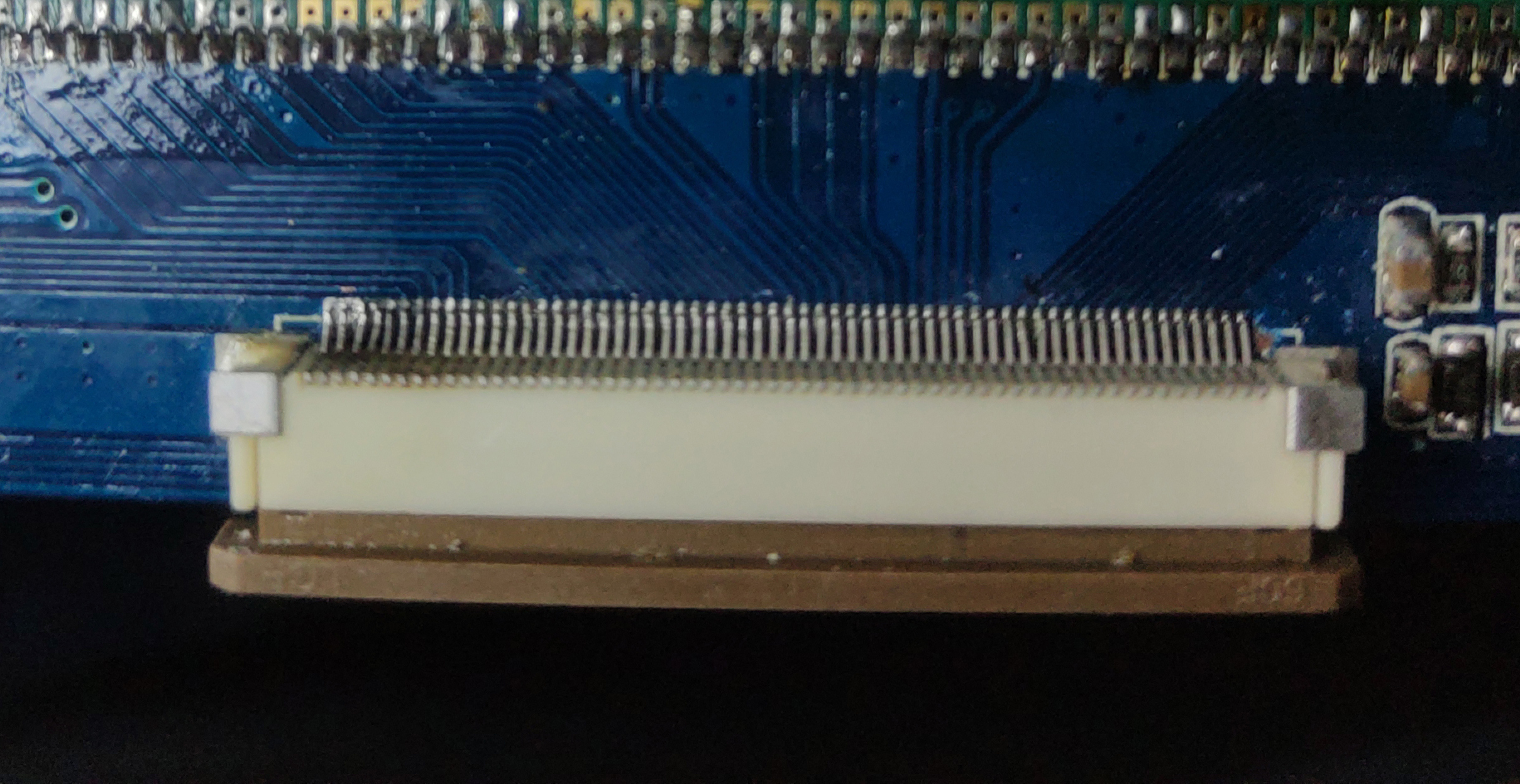

Начи имам лупа, не изглежда да има окъсено някъде. Май-май ще я погребвам тая мултимедия. :D

Мнение Re: Ремонт на китайски боклук
Измий хубаво конектора.
Същото и с лентовия кабел.
Махни фиксиращата скоба на конектора и огледай за криви пинове.
Огледай внимателно и кабела за прекъснати или отлепени проводници. Ако има такива, го подмени или скъси. Малко - милиметър, два.
Виж дали не включваш кабела наобратно. Последното звучи тъпо, но се случва... :D

къси не се виждат, но тия посмачканите пинове...в краищата
прегледай го още един път на свеж и бистър поглед, тия конектори обикновено държат на простотия

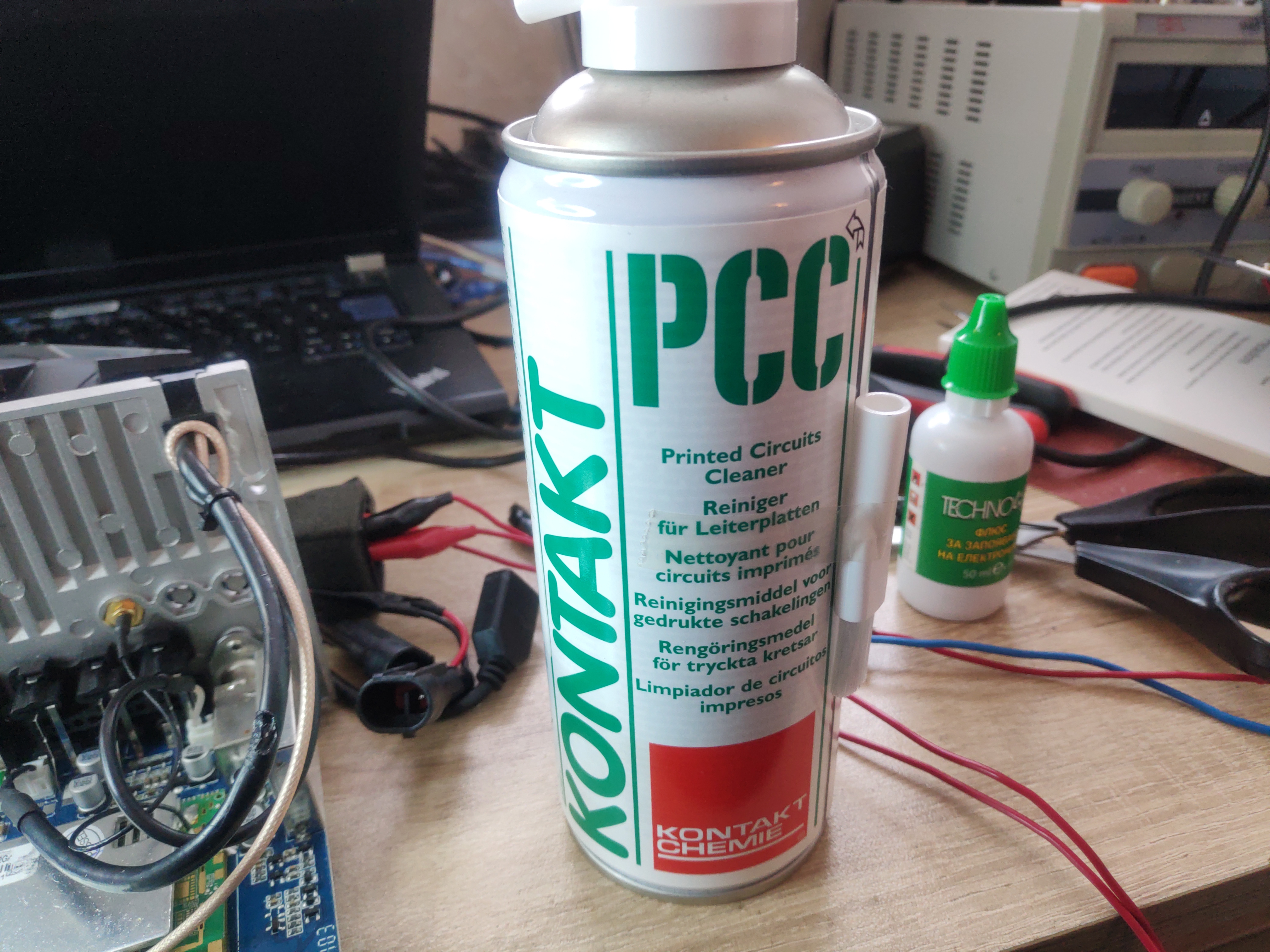

Това е спрея, дето чистя, най-обикновен контактен, ама с етикет "специално за електроника", та х2 цена. :) Вижда се и шишенцето с флюс, пак "специално за електроника", но цвърчи неприятно.
Търсите под вола теле и проблема е, че го намерихте.
При така разкривени изводи на буксата най вероятно са накъсо вътре. Тази букса плаче за нова. :D
Занеси го в сервиз, да ти го оправят, ако е възможно все още...
