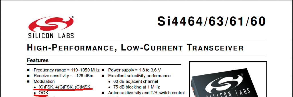

HIFI, без да искам намерих модули каквито търсиш - https://www.aliexpress.com/store/group/ ... 3e6fBf4lY1

Те освен и Силабски имали и ЛоРешки, интересно...
Не откривам в документацията им нищо за FSK, настройка и т.н., но дори и да се вземе само като модул и после да си се насосва пак е нещо...

Ами пише си за SI-то. Лорите на Семтеч също могат да "бръмчат" с нея модулация, но не в LoRa режим.
si4463.png [ 61.87 KiB | Прегледано 2580 пъти ]

Аз чиповете ги знам, че го могат, но модулите са + MCU, което добавя и UART-a и т.н. Ти (като потребител) нямаш достъп до радио чипа. Тоест то ще си излъчва каквото и както му е зададено вероятно като си търси отсреща пак такъв модул, описана беше някаква адресация - бегло разгледах по диагонал.
http://www.cdebyte.com/en/product-view-news.aspx?id=162 за ТУК говорех, че FSK дори не се споменава...
Пон Фев 26, 2018 3:29 pm
Мнения: 1730
Мнение Re: Радио модемен модул или нещо подобно?
Мда, прав си - сложили са си mcu в модулите. Не го бях забелязал това. По един от 3д рендерите дето се намират, ми се вижда, че чипа е STM8L151G4, та.. ми се струва, че винаги можеш да го флашнеш с твой си софт, стига да ти се занимава.

точно това имах предвид - или да се заобиколи и човек да се закачи на радио чипа или да се използва "reverse engineering", да си се свали схемата и да се пренапише кода на MCU-то...
