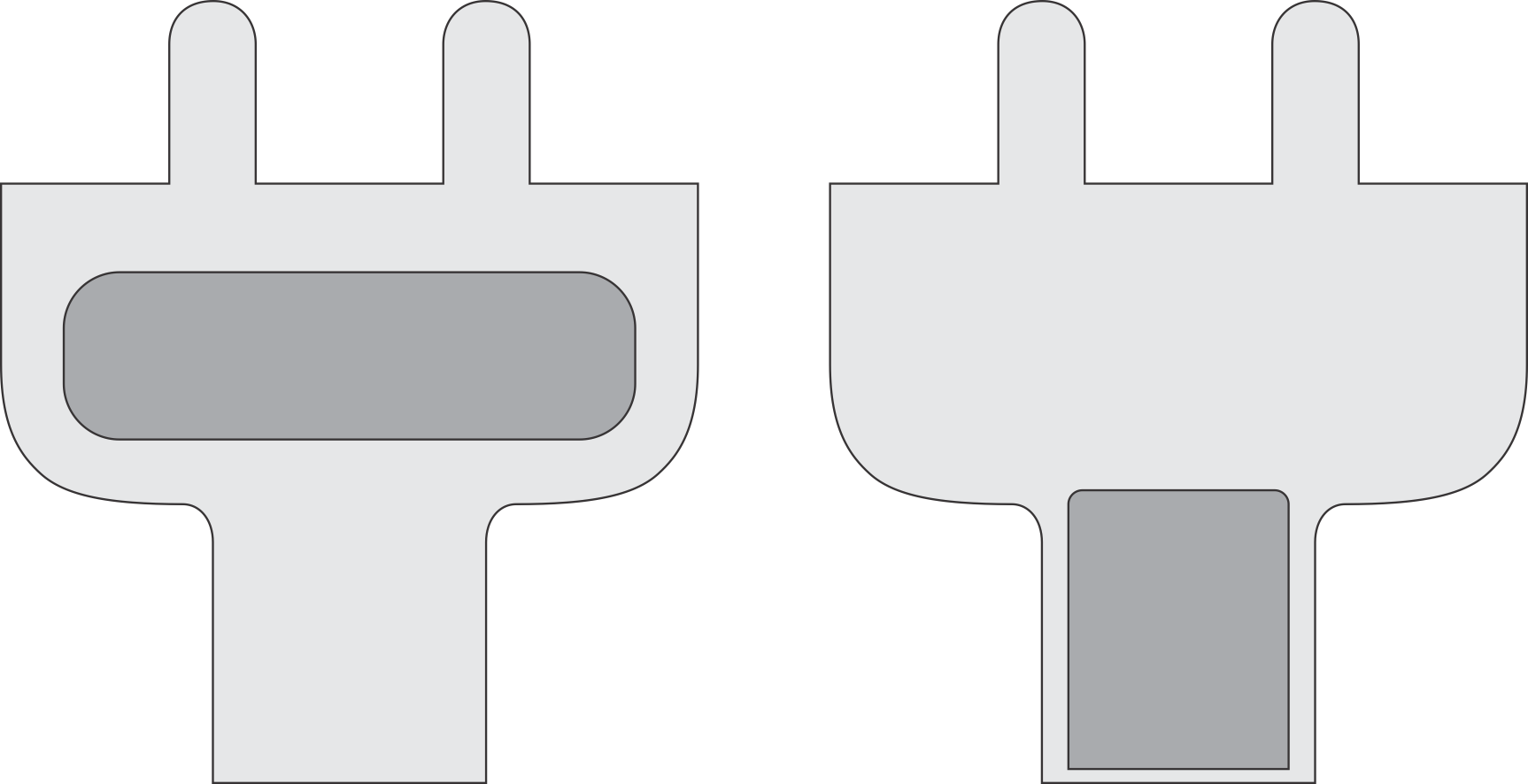

Лятото ще правя състезание по парапланеризъм - аз съм организатора. Понеже в нашия спорт е все по-важно да имаш връзка (демек телефон с интернет) - искам да осигуря на състезателите на старта възможност да си заредят/дозаредят скъпоценните телефони. Това ще повиши качеството на състезанието и ще подобри спомените на всички от него...
За техническите подробности - естествено идеята е всичко да се постигне с минимум разходи. Акумулаторите ги имам - 4 броя. Два броя в у-вото, а другите два се зареждат в щаба. После се разменят и т.н. Зарядните трябва задължително да поддържат quick charge 2.0 като минимум (може и 3.0). Ще си взема като за начало по едно от двата вида, ще ги измеря колко ток черпят, колко дават, за колко време зареждат телефона за да реша от кои да взема още. Те естествено са предвидени и за камион (тоест работят и на 24V) - така че директно ги вързвам към последователно вързаните акумулатори и всичко ще работи прекрасно. Цената на цялото нещо не би трябвало да надхвърли 300 лв, а ефекта от тези 300 лв разход ще е много по-голям.....

Ето чертежче на предната и задната стена. Отзад е вратичката за акумулаторите и въобще достъпа към вътрешността на цялата кутия. Зарядните у-ва смятам да ги "изкормя" - само платките им да сложа вътре.

Мнение Re: Добра фирма за плексигласови кутии?
Само съм чувал, та не знам доколко е вярно и от какво естество е проблемът, но се споменаваше за някакъв проблем със залепването на плексиглас рязан на лазер.

Нещата отиват към PVC като материал
Аз бих зарязал твърде скъпия и нефункционален "щепсел" и бих инвестирал в нормален шкаф. Това би ми развързало ръцете за повече места и акумулатори, чекмедженца и др. Пък фацата се докарва от табели.
Честно, мислех си че целиш нещо рекламно, а то било по-практично.
ПС: и дето ще се главоболиш с гелови акута тури нормален автомобилен да можеш да го менкаш по всяко време.
Едит:"фацата се докарва от табели": предполага се, че ще има вятър. Ярък байрак на по-висока пръчка?
Хубаво де- предната и задната стена ще се резнат на рутер, ама страничните как ще се формоват при тая форма?
Нямам идея как точно ги правят, но факт е че ги правят. Всички обемни светещи букви са по този начин направени.
